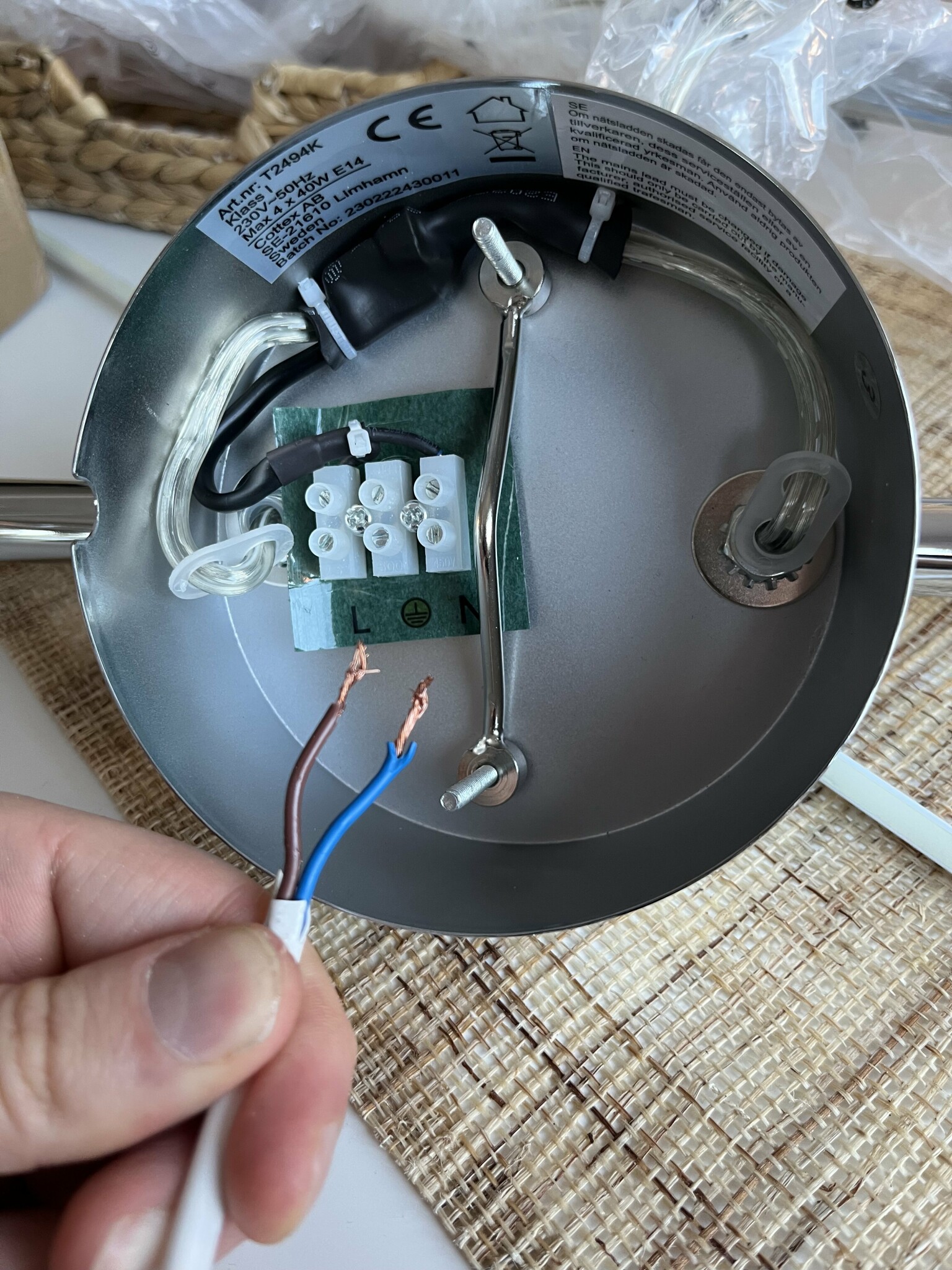

J
Säkert väldigt dum fråga, men har fått ny lampa hem, med 3 ingångar, men det jag ska koppla in med har blå brun sladd. Räcker det med att koppla in bruna till L och blåa till N?
Eller behöver jag koppla om nåt annat?

BirgitS
Om lampan ska ha en ansluten ledare för skyddsjord beror på hur vägguttagen ser ut.
1. Vägguttagen är jordade: Det ska komma även en ledare för skyddsjord från taket och den ska användas.
2. Vägguttagen är ojordade. Lampans anslutning för skyddsjord ska inte användas.

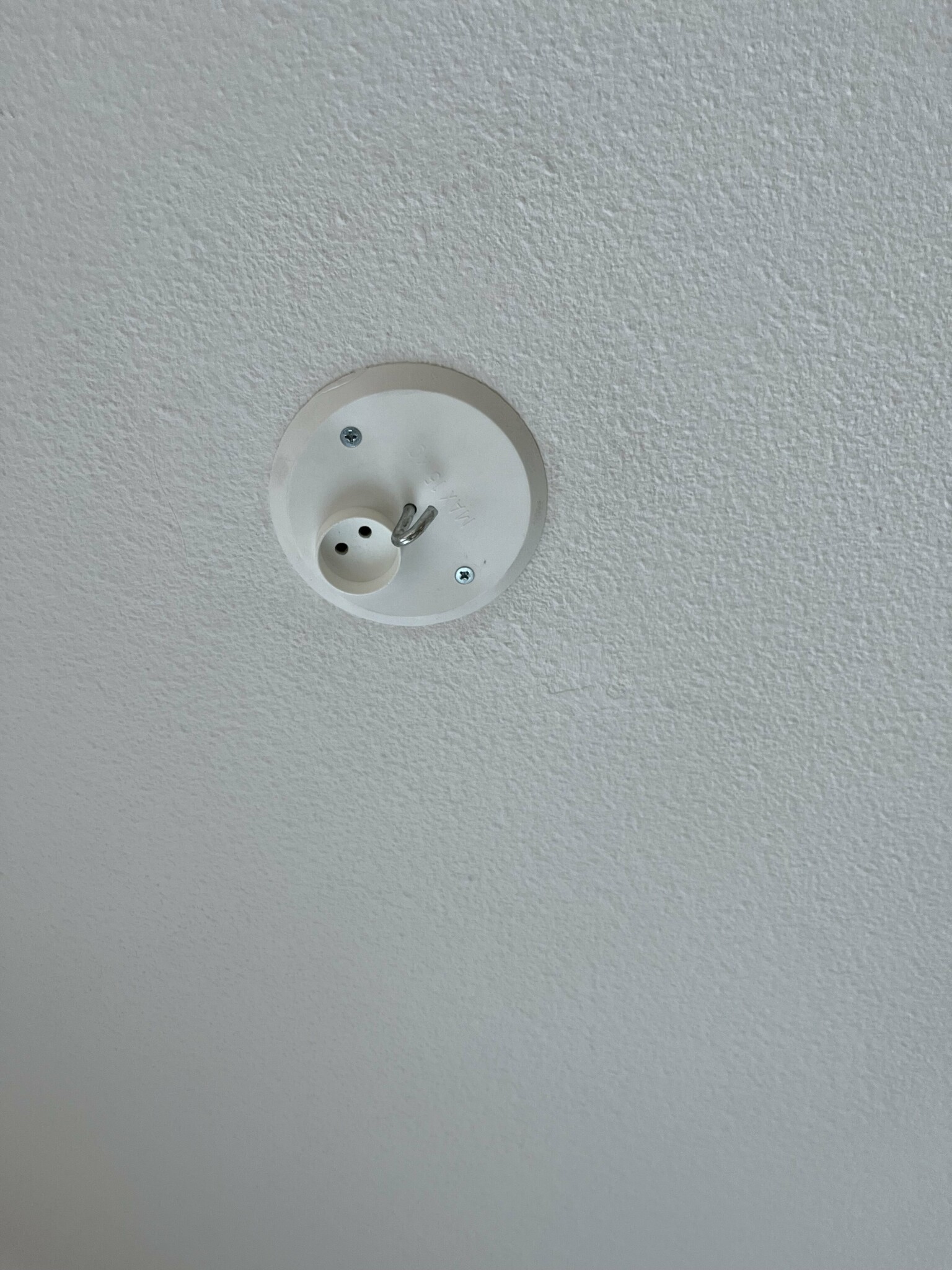

Tak uttaget ser ut såhär:
  • Vitt tak med en rund brandvarnare eller larmsensor, två synliga skruvar.
BirgitS
Det är ojordat men det är viktigt att vägguttagen då också är ojordade. Så här utan jordbleck:

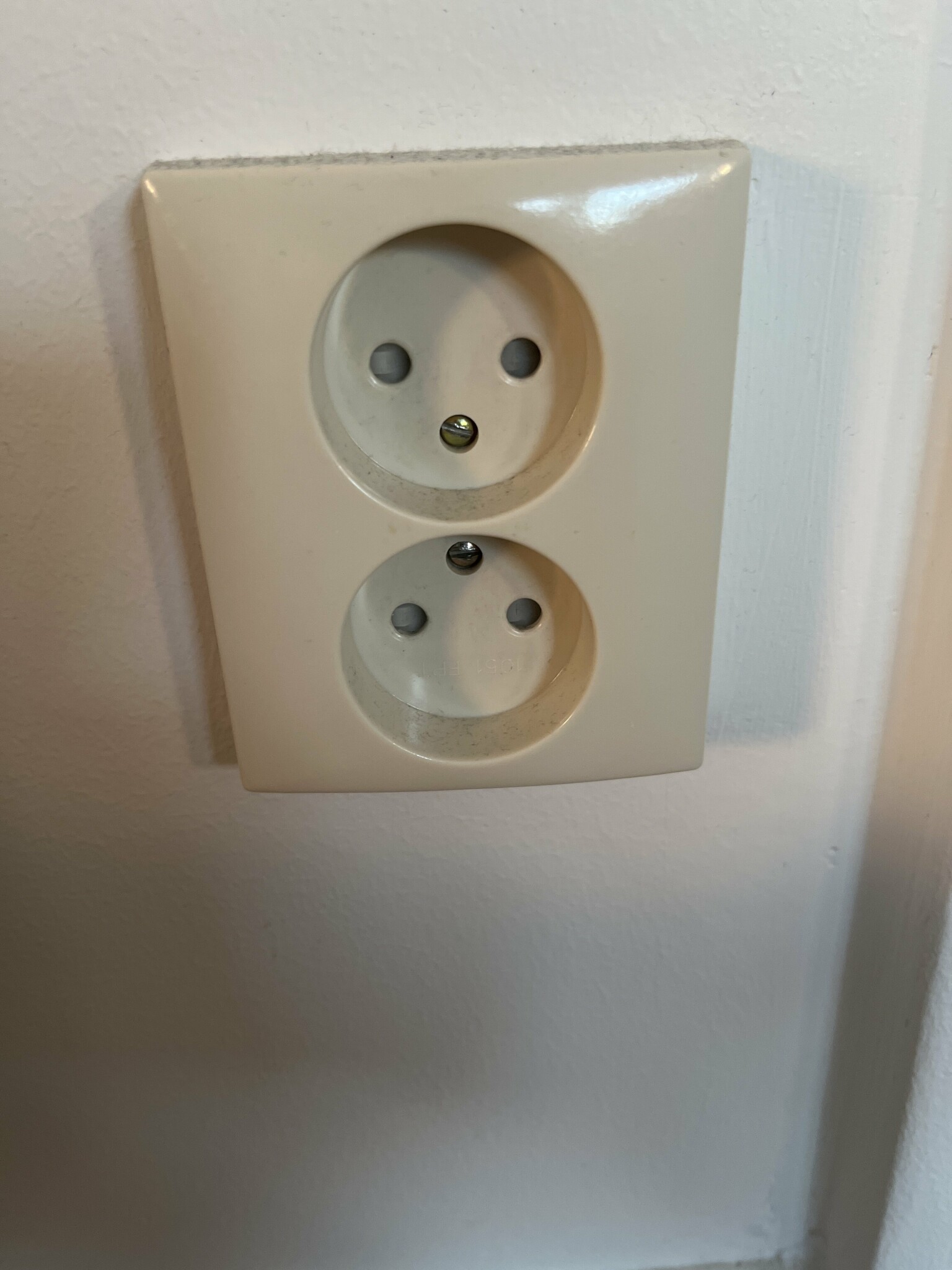

J
Så ser uttagen ut.

BirgitS
Bra, de är ojordade och då ska anslutningen för skyddsjord på lampan lämnas tom och svaret på din fråga
är Ja.

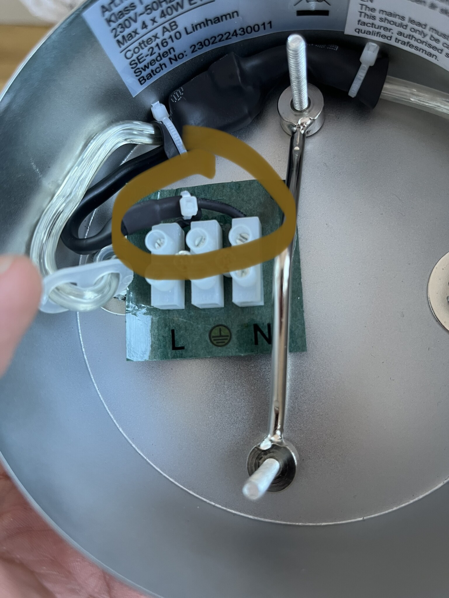

Tusen tack för svar, men behöver jag ändra om ordningen på kablarna på baksidan tänker här;
mina andra lampors kopplingar är inte såhär, därför jag undrar.

J
D Dilato skrev:
Då kopplar du som du sa.
EDIT: jorduttaget ser ut att bar vara en tom sockerbit som inte är kopplad någonstans?
Nånting jag behöver tänka på eller bara koppla som jag sa? Kan inget om EL 😂

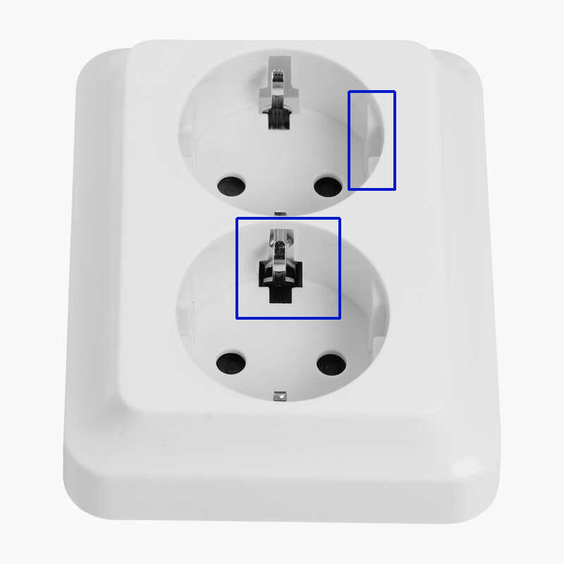

J JonasGj skrev:
Okej, sista frågan hur ser man på vägguttag om det är jordad/ojordad?
Jordade uttag har jordstift och urfräsningar på sidan så att ojordad stickpropp inte går att sätt i.
Edit: tvåa på bollen 🤓
Det sitter små bleck i vägguttagen - som är skyddsjorden. I lamputtag, som det du la in en bild på, så är det 2 hål och 1 pinne, där 2 hål är L & N och ett hål är skydssjord.
Jordat vägguttag
https://www.elgrossisten.se/strombr...MIl_3tgdD9gwMVhkCRBR0RNwJTEAQYAiABEgL42fD_BwE
Jordat lamputtag
https://proffsbutiken.se/produkt/ta...MI0PeYldD9gwMVCFCRBR0d9wOoEAQYBSABEgKKxvD_BwE
