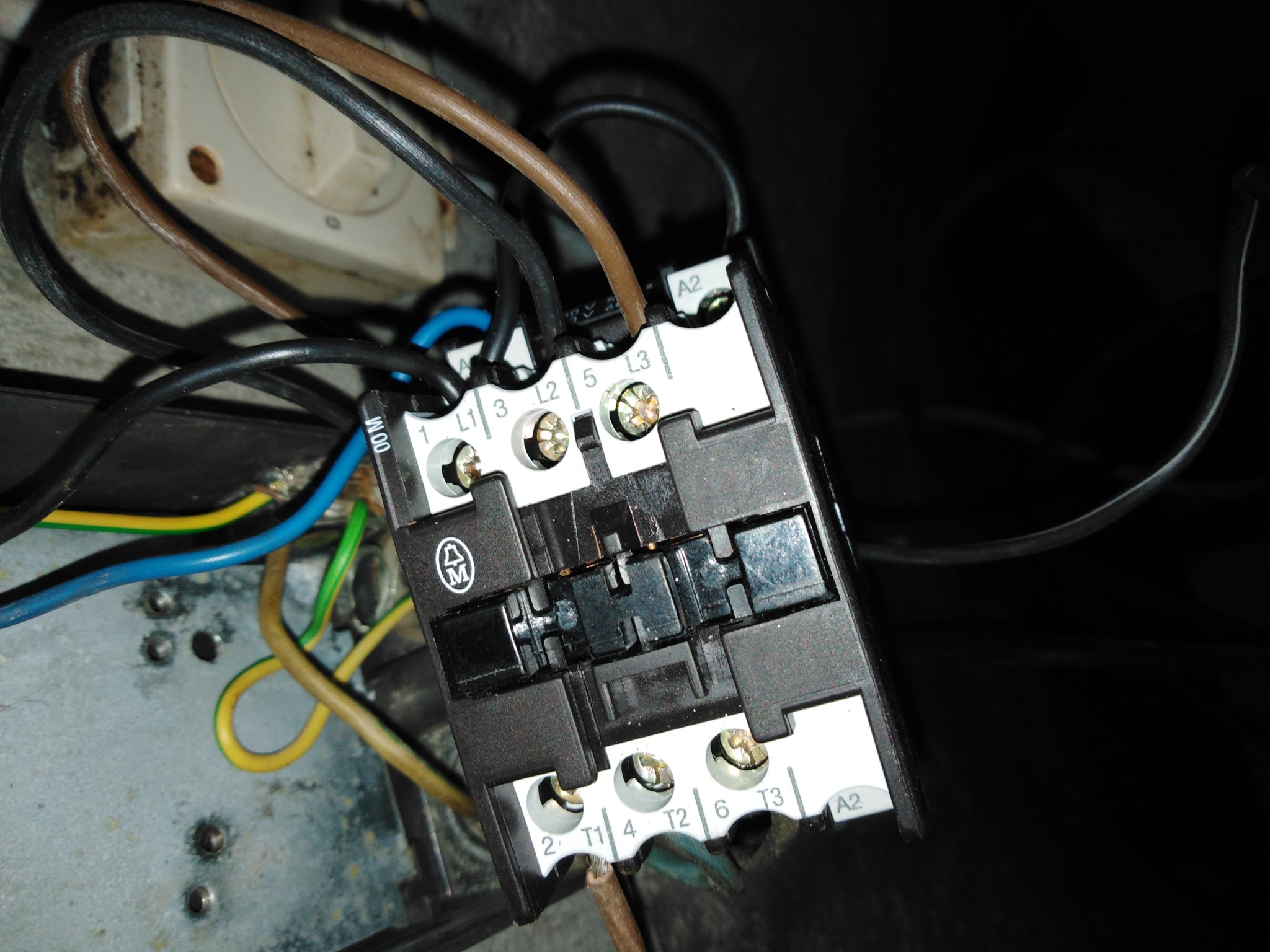

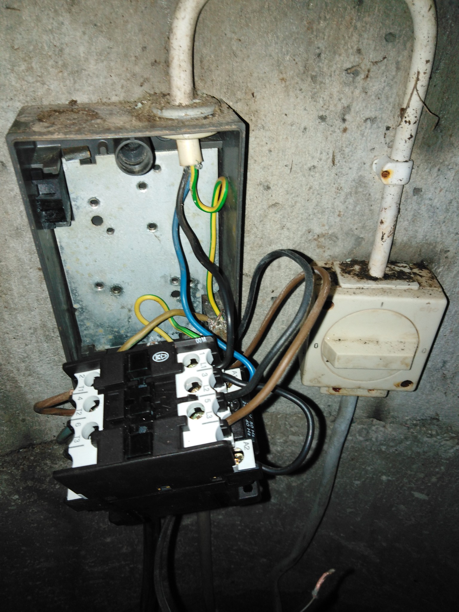

Skulle byta kontaktor till vattenpumpen men klantade till det och blandade ihop några kablar för annars är det ju inga problem att flytta över från den gamla för märkningen är den samma på båda. Kablarna som går till T1 T2 och T3 (pumpen) är rätt kopplade enligt den gamla kontaktorn även L1 L2 L3 (ingående ström från strömbrytaren) men sen är problemet A1 och A2 det är där jag klantade till det. Finns på den nya kontaktorn 2 st A2 ansluningar en på ovansidan och en på undersidan av kontaktorn vilka av dessa ska man koppla till ?
Sen är det en kabel som går från L1 till A2, ska den sitta på A2 på ovansidan eller undersidan av kontaktorn ? Finns även en svart kabel med vit rand (ingånde ström) som borde suttit på någon av dessa (A1 A2) men samma där ska den sitta på ovansidan eller undersidan av kontaktorn ? Tacksam för svar Jerker

Har du ingen A1?
A1 sitter på ovansidan uppe till vänster lite skymd på fotot av kabelnJ Jerker111 skrev:Hej !

Men då har du bara dubbla A2, använd den ena.
