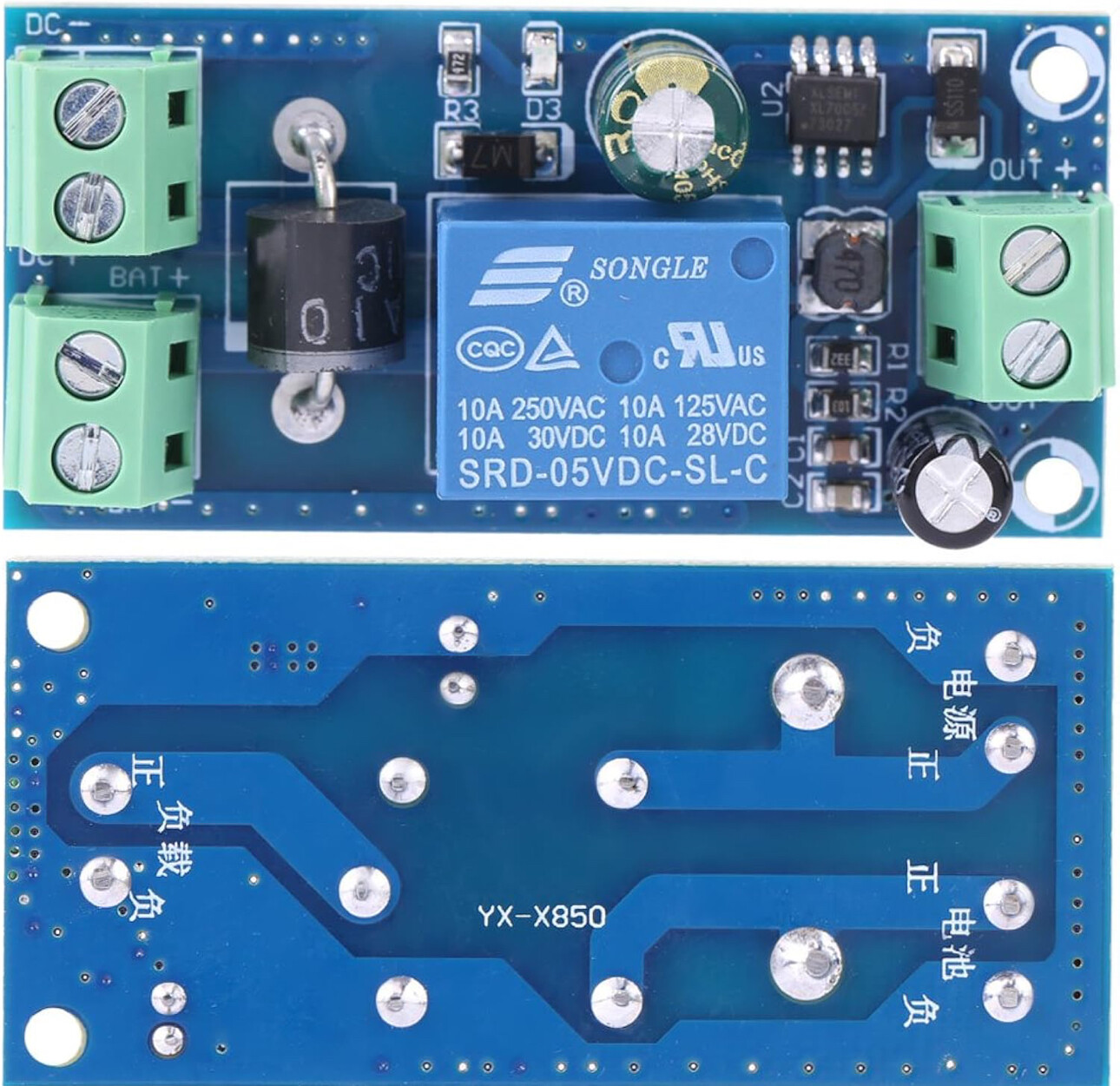

Jag är tveksam till det kortet (trots att det verkar ha en processor), i och med att det är oklart hur den detekterar bortfall av matning. Troligast är PSU->last normalt ihopkopplad via relät utan något att mäta ström igenom, så att bortfall endast ses via fallande spänning på utgången. Då kommer en stor extra kondensator bara att fördröja upptäkten.
Jag byggde en liknande pryl för att driva mina servrar med makitabatterier då inkommande 20V föll bort, och för att få det bra till slut så behövdes det en riktig hotswap controller från ADI + processor + dioder + strömmätare + relä för isolation.
Men som sagt, jag vet ju inte vilket kort det är, och det kanske sitter mer saker på undersidan. Så testa att stoppa dit så stora kondensatorer du praktiskt kan ha och se om det fungerar.

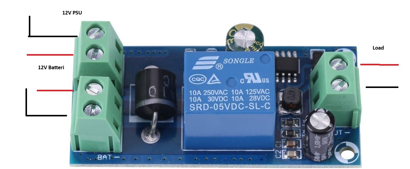

Jag har kortet hemma och den skiftar automatiskt när den tappar spänning från PSUn, satte dit en kondensator på 50V 4700uF, men den hinner fortfarande inte med. Blir ingen skillnad med kondensatorn ditkopplad eller bortkopplad. Kanske behöver sätta dit en diod då för att det ska funka ?

Här kommer en bild på båda sidor

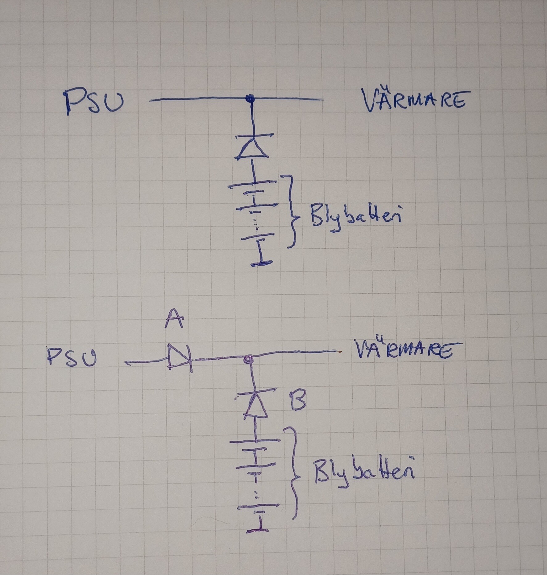

Jag hade nog kört på fattigmans-UPSen direkt då, fast med ett blybatteri. D.v.s. en kraftig diod från blybatteriet direkt till PSUns utgång. (Och skippat kortet)
Det beror lite på ditt PSU, är det en "bilbatteri-eliminator"? Alltså något som ger ~14V ut?
Men enkelt sagt så menar jag någon av dessa skisser.
Dioden i den övre skissen måste tåla strömmen från batteriet, och i nedre skissen så måste man tänka på den kontinuerliga strömmen för diod A. Bäst är att välja en kraftdiod med lågt framspänningsfall. (Du kan hitta sådana på sekundärsidan i ett skrotat PC-nätaggregat)
(En tumregel som absolut inte skall tas för sanning är att välja en diod som skruvas fast i en kylare eller har en kapsel minst så grov som en blyertspenna.)
PS: Jag förstår inte hur det kortet du köpt är tänkt att fungera. Det verkar tyvärr sakna även den enklaste sorten av övervakning av spänningen på utgången. Kretsen som sitter där är en switchomvandlare som jag antar används för att skapa en drivspänning till relät oavsett vilken spänning som annars används. Jag trodde felaktigt förut att det satt en processor där som mätte spänningarna på in/ut-sidan... :/

Hm, Med det nätaggregatet så fungerar det inte med fattigmans-UPSen eftersom spänningen ut är för låg i förhållande till ett blybatteris spänning. Hela principen bygger på att PSUn normala spänning är högre än "batterispänning - diod-spänningsfall" (d.v.s. ca 13.x V - 0.5V). Detta beror lite på vilket batteri och vilken diod du har.
I en bil så kan spänningen bli över 14 volt då moderna batterier laddas och normalt har man ungefär den utspänningen på nätaggregat som skall ersätta bilbatterier. (trots de heter "12v").
Är det så att man kan justera upp spänningen på ditt kragg med någon potentiometer?
