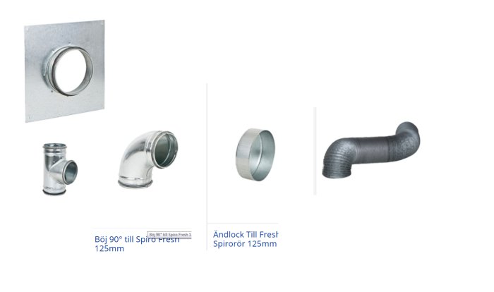

Man brukar använda en plåtstos som skruvas i skorstenen. Det är en standardlösning att koppla köksfläkten till en imkanal i en murad skorsten, inget konstigt.
Ok.. anslutningen är i taket murad, ingen jämn yta, rektangulärt hål så jag antar alltså att jag ska försöka få dit en sånn platta som figuren visar och på denna ansluta en 90 gaders ett T rör för att få ett inspektionshål och sedan flexröret till fläkten (som sitter ca 60cm i brevid takanslutningen). Ska det va isolering runt rören också? inte runt flexröret i fläktskåpet hoppas ja
följdfråga.... hur långt får man dra flexröret? min tanke va att dra det från fläkten upp genom överskåpet och låta det gå 60cm bakom passbiten till T röret. Är det ok?
Även läst att man ska isolera HELA röret.. innebär det hela vägen ner till köksfläkten inne i skåpet?
