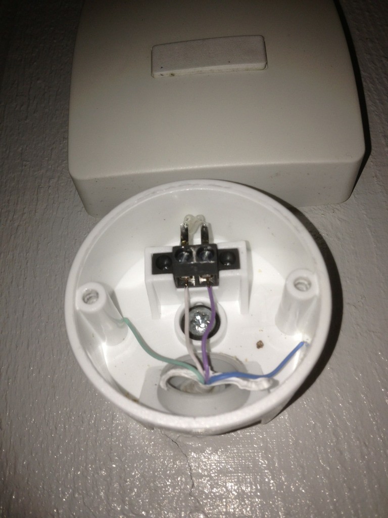

Ska ha monterat utetempgivare till vedpannan tills imorgonbitti.
Kabel är framme, givarn sitter på plats men jag vet inte hur kablarna ska sitta på givaren 😂
Spelar ingen roll, välj två färger, utegivaren är ett motstånd, huvudsaken samma två färger kopplas in i pannan.
D09
D09
Använder man bara två färger dvs 2 kablar?
Ja, 2st räcker.

Typ något sånt ?
analog
Man brukar använda blå och vit som ett par. Grön och lila till det andra...

Dum fråga, varför 4 kablar när man bara nyttjar två?
D09 skrev:
Tack 😃
Tempgivaren är ett motstånd, kabeln ger också ett motstånd. Om man kan använda 3 eller 4 trådar går det att kompensera bort motståndet som själva kabeln står för. Har du kort kabel är det mindre viktigt.

Har ca 10-14 meter, är det långt tro?
Hur kopplar man om man ska ha flera kablar?
Ska du använda flera, så lägger du ihop dem två och två bara. Men på 10-14 m har det nog ingen betydelse. Det som händer om man har väldigt lång kabel är att man får ett litet mätfel. Givaren visar någon grad för mycket, elller för lite, beroende på typ av givare. I många moderna system kan man kompensera för detta i inställningarna.

För att utveckla lite.
Kabeln har två partvinnade par. Blå och vit är ett par som är "tvinnade" runt varandra. Grön och lila är det andra paret.
I störningskänsliga sammanhang bör man använda ett av paren och inte en tåt från varje par. Nu tvivlar jag att det spelar någon roll i ditt fall dock men jag skulle nog ändå byta till exempelvis blå/vit bara för att det känns bra.
För att det ska fungera så måste mätutrustningen vara konstruerad för tre-/fyrtrådsmätning.
Tempgivare till värmereglerutrustning för t.ex. villor har till minst 99% bara tvåtrådsanslutningar.
Vanliga tempgivare till värmeregulatorer brukar vara PT100/PT500/PT1000-element. Om det är PT1000 så är kabelmotståndet marginellt.
Just den där typen av kabel är inte partvinnad så det spelar ingen roll hur man kopplar (konstruktionen kallas fyr-skruv). När det gäller EKKX och ELQXB så finns både fyr-skruv och partvinnad - skulle tro att de allra flesta installationer görs med fyr-skruvsvarianten.
Oavsett vad är gängse standard att vit=1, blå=2, turkos=3 och lila=4.
Då lärde man sig något nytt. Tack! Jag har alltid trott att EKKX (normalt) är partvinnad. Även Kjell verkar tro detta. En titt här visar dock att du har helt rätt och att bägge varianterna förekommer.
