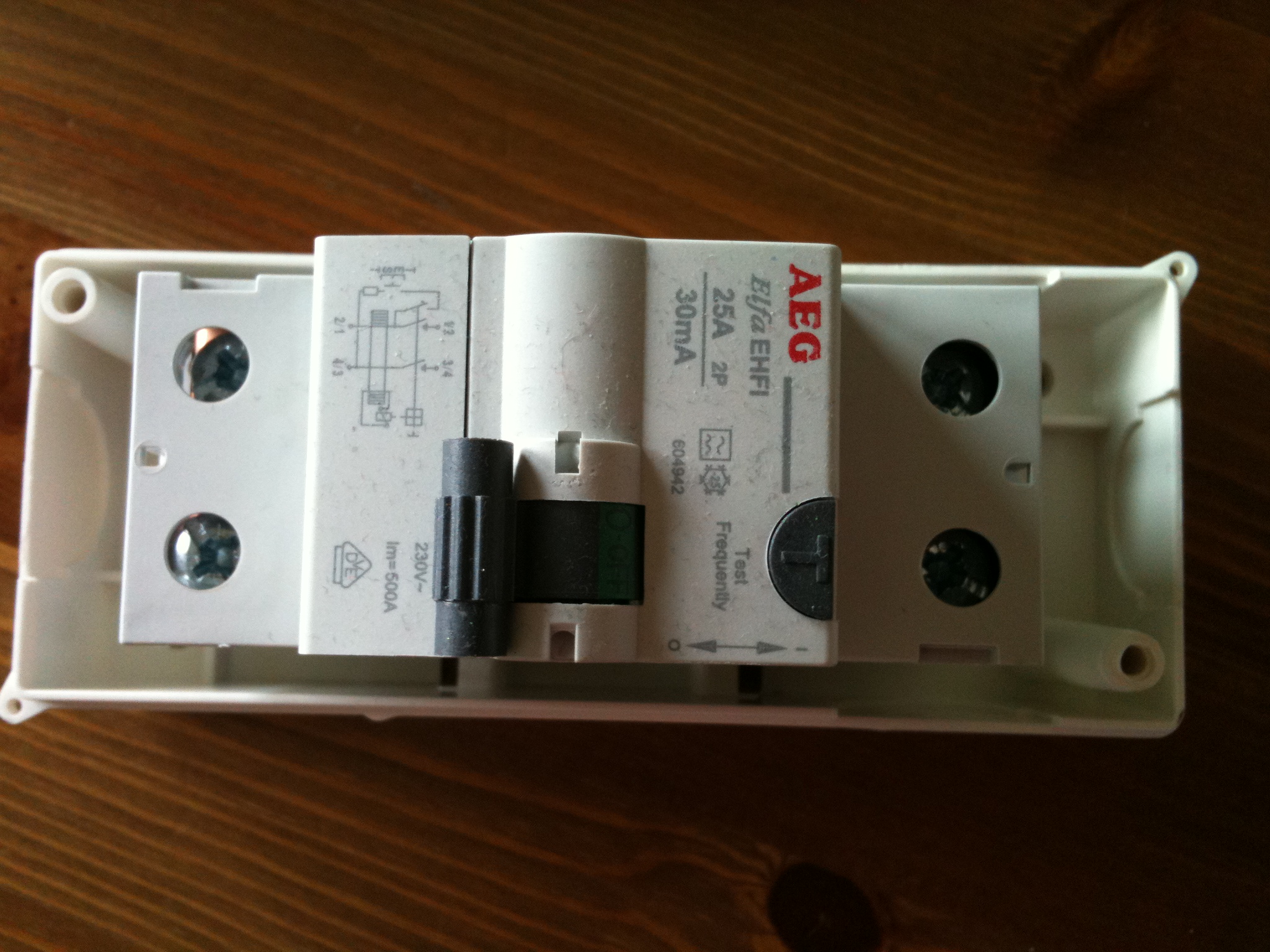

Tackar för den infon. De flesta exemplen bygger på hur man kopplar elcentralen. Den tänker jag inte röra utan jag har ett befintligt vägguttag i tvättstugan och vill på denna innan sätta en JFB.
Det kanske fanns schema för det oxå där ,men jag såg inget!?

Såvida du inte själv förstår att översätta lämpligt schema i häftet till hur det skulle ske i ett vägguttag skulle jag hellre rekommendera nåt i den här stilen:

Ringde en elektriker och man kopplar fas till fas sen nolla till nolla. Jorden drar man utanför JFB. Spelar ingen roll i vilken du drar fasen eftersom det är växelström. Eller har han/jag fel?

hehe...det är väl mer likt rymdraket att sätta en JFB för normskena i tvättstugan så som du beskriver det, endast för ett uttag. Jag skulle faktiskt satt ett kombinerat uttag/JFB i det fallaet. Antingen infällt om det går annars något liknande som i bjomapes länk. Men hur som, sätt nollan på den vänstra, det gör alltid jag.ZeroX66 skrev:Som vanligt helt oseriösa svar i det här forumet när ni sk elektriker tror att man tar vatten över huvudet.

Som du redan förstått kopplas normalt fas-nolla in upptill och ut till lasten nertill, och skyddsjorden förbi.
Det enda jag ser som något du enkelt kunde gjort bättre är att välja JFB med 10mA märkutlösningsström. Detta med tanke på att det bara matar ett uttag och du vill ha maximalt skydd för person.

Nu var det så att jag hade denna redan hemma, men visst kan ett integrerat uttag med JFB vara en idé.

Kanske, men jag uppfattar ritningarna att nollan(blå kabel) går bakom brytaren. Vissa säger tvärtom!

Någon som kan förklara skillnaderna mellan 10mA och 30mA. När, hur osv. skall de användas!??

Dessa "vissa" har rätt - nollan går nästan alltid genom JFB. Det är bara om JFBn enbart matar en 400V-belastning som nollan kan utelämnas. Men "bakom" JFBn går det nästan alltid en nolla på sin väg till nollplinten.
30mA som är det vanligaste märkutlösningsströmmen för JFBer är vald för att dels vara personsäker och dels klara av en hel bostad utan att lösa pga alla läckströmmar som alltid finns. Fast numera är det nog praxis att installera minst 2 JFBer.
30mA är dock kännbart, och kanske inte 100% säkert. Den har vanligen ingen skadlig fysiologisk inverkan. När så är möjligt (enstaka grupper eller uttag), och speciellt för utsatta platser som badrum (och kanske tvättstuga) kan man då välja en 10mA JFB. Dessa finns också i form av en personskyddsapparat (PSA) som är en kombinerad säkring och JFB.

Sund förklaring. Så en 10mA är bättre till en tvättstuga eller WC än 30mA. Allt beror på hur mkt ström man vill ha i sig och chansen att man har en massa krypström som överstiger 10mA på ett uttag borde inte vara troligt å isf är något jättefel.
