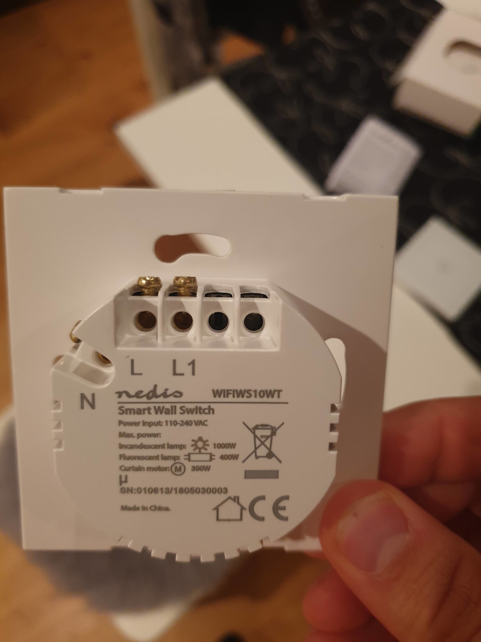

Köpte mig en Nedis väggströmbrytare med inbyggd wifi som man kan sätta dit i befintlig dosa. Den funkar så att man kan använda knappen som vanligt men också via nätverket. Problemet är att jag såg när jag plockade bort strömbrytaren att det är en trappomkopplare hittade den andra knappen bakom en garderob 2.5 meter från den andra...
Mitt stora problem är att jag inte kan hitta en framdragen nolla, antar att jag behöver en för att hålla själva enheten igång.

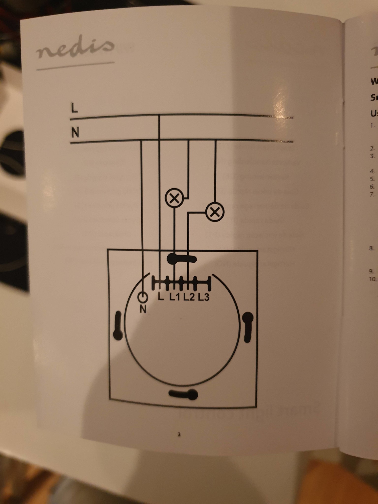

Vad säger installationsanvisningen? Hittar ingen på nätet. Men det torde stå klart att den behöver en nolla, vilket är behörighetskrävande att fiska fram ja.
Att den ska ha en nolla. Finns en nolla i kopplingsdosan ovanför.

Tror inte du får in den i en trappkoppling. En brytare i en trappkoppling ska ha ett växlande relä. Få mottagare har just denna funktion.
Nä, det har jag räknat ut. Men trappomkopplaridén är ändå korkad eftersom det är på samma plan i samma rum med ca två meter emellan brytarna
