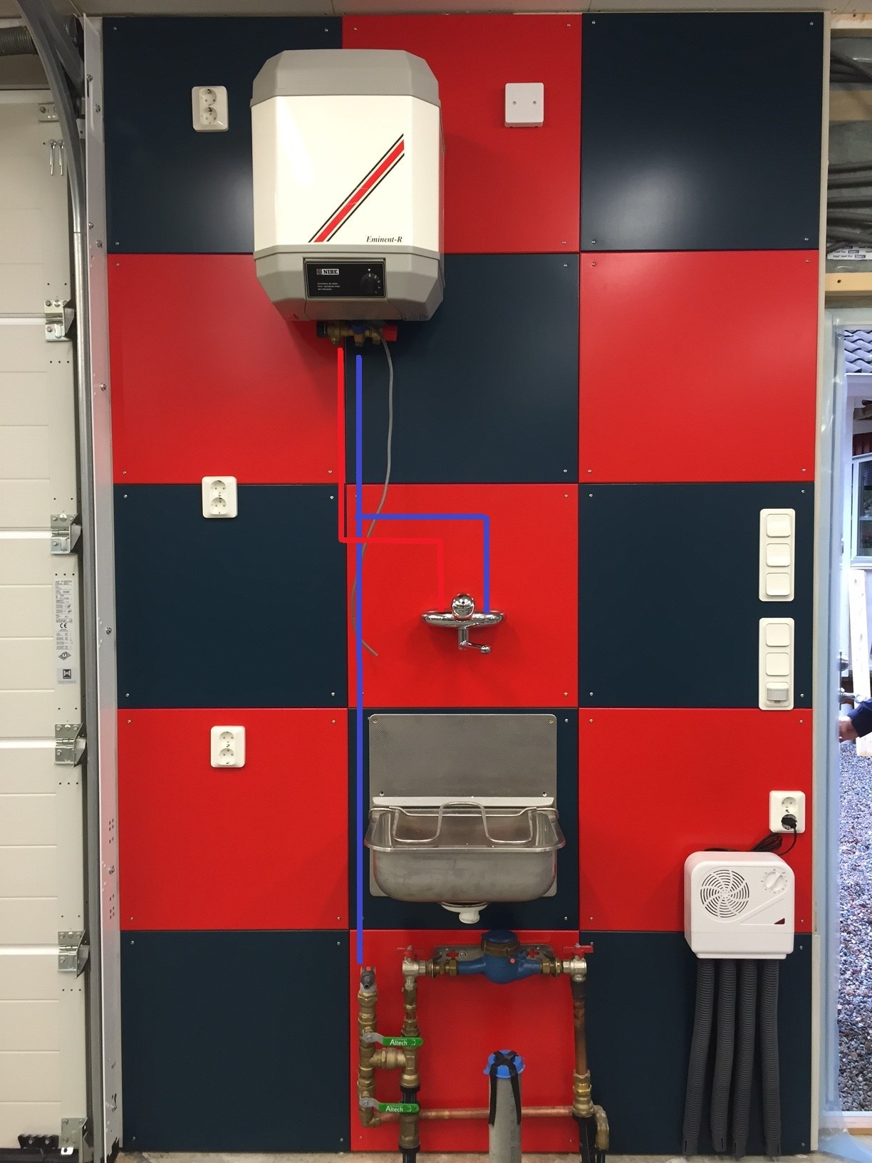

Utslagsvasken sitter alldeles för nära vattenmätaren. Vattenmätaren sitter nästan lite lågt. Det ska vara ganska stora fria utrymmen runt vattenmätaren idag.

Ta bort det vänstra uttaget och sätt vasken dit. Så slipper du även korsade rör.
