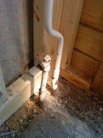

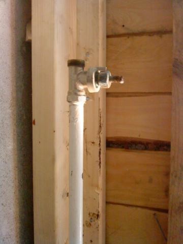

Jag har skruvat bort elementet i badrummet som jag renoverar. Det som ska kopplas in är styrboxen till detta golvvärmesystem
http://www.varmtgolv.se/?id=2&s=2&s1=so
Den har två såkallade R20-anslutningar.
Mitt problem är att jag behöver kapa varmvattenröret så att det hamnar i nivå med kallvattenröret.
Frågor
1: Förut har jag bara vid enstaka tillfällen jobbat med klämringskopplingar och såvitt jag förstår så är elementrör gjorda av järn istället för koppar och kan därför inte skarvas med klämringskopplingar? (Huset byggt 1910, värmesystemet vet jag ej hur gammalt det är) Utvändig rördiameter är 16-17 mm invändigt är de 14 vid gängorna.
2: Är detta ett jobb för en rörmockare eller kan jag själv koppla in golvvärmesystemet?
3: Radiatorrören kommer upp genom golvet. Såvitt jag förstår är detta inte tillåtet i kaklade våtrum. Stämmer detta? Hur kan det lösas?
4: Vad skulle det kosta att låta en rörmockare kapa rören och ansluta de två rören till r20-anslutning? (i runda slängar).
Mvh Viktor

Aha! Det låter smidigt. dahls webshop gjorde mig dock endast förvirrad. Någon som har en länk till vart jag hittar en sådan koppling? Någon som har provat att skarva gamla radiatorrör på det viset?anders611 skrev:

Framvattenröret (det du kallar varmvattenröret) ser ut att ha en skarvmuff nere vid golv. Det är bara att gänga bort rör och muff så har du samma gänga där som på returen (kallvattnet).
Använd lin och Locherpasta eller Unipack när du gängar på de nya rördelarna.
Det är riktigt att det utöver avlopp och golvbrunn, inte får sticka upp rör genom tätskicktet i golvet. Hur du löser finns inget generellt svar på, det beror av hur det ser ut i och kring badrummet. Du kan ju t.ex. kanske sätta minishunten i ett angränsande rum.
