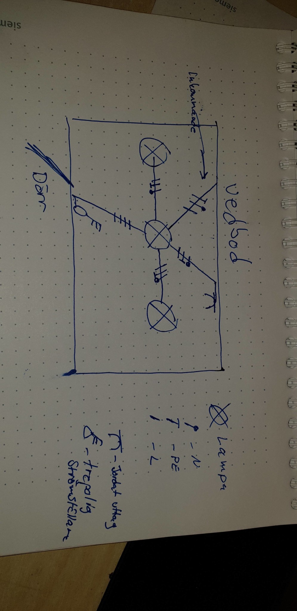

Hej. Japp jag vet att jag inte får göra detta själv. Men nu ska jag koppla in två lampor i en vedbod så det är inte så viktigt.
I taket sitter en dosa med sladdar blå,brun och jord, dessa går till blandannat eluttag och annan taklampa. Jag tänkte koppla två blåa sladdar till vardera lampa och dra ner en(1) brun slad till strömbrytaren (2knappar) sen dra två vita sladdar vidare till vardera lampa. Notera att man ska tända var lampa för sig då det är tre utrymmen i boden. Jorden har jag koll på skulle det vara korekt att göra så? Nollan är blå vill jag minnas, men ska mäta igen för att vara säker. Alltså en ledare ner till två brytare och två tändtrådar vidare till vardera lampa...

En matning fram till en dosa med fas nolla och jord. Från dosan går du ut till varje armatur med jord, fas och nolla.
Från dosan går du ner med tre tändtrådar och en fas till brytaren
Fasen på in L på brytaren och sedan de tre tändtrådarna ut på pil ut (eller vad beteckningen är på brytaren)
I dosan kopplar du sedan ihop samtliga nollor och samtliga jord.
Fasen till armaturerna kopplar du mot respektive tändtråd.

Det är i stort en fullt begriplig instruktion, men fel. Rätt svar har du i #6. Du ska koppla fas, nolla, tändtrådar och skyddsjord. Vilken färg dessa råkar ha i din dosa behöver du ta reda på, men tänk riktigt riktigt noga för hur du ska mäta vilken som är N och PE (jag vet inget sätt att mäta det utan att känna till mer om anläggningen).A ankan678 skrev:Hej. Japp jag vet att jag inte får göra detta själv. Men nu ska jag koppla in två lampor i en vedbod så det är inte så viktigt.
Jag viste inte att både fas och nolla skulle ut till varje amatur från dosan, borde det inte lysa hela tiden då? Jag ska mäta upp trådarna igen.Bo.Siltberg skrev:

Jag sa inte att fas och nolla ska dras till varje armatur, jag bara räknade upp de funktionellt olika ledare som du ska koppla ihop så som du vill ha det. Du behöver fas till strömbrytaren, och 2-3 tändtrådar därifrån till lamporna.
Återkom gärna med hur du mäter.

Var längesen jag gjorde en installationsritning, men här är en snabbt ritad en iaf.
Sen är väl kanske inte så att du kommer att ha en apparatdosa vid varje armatur så som jag har ritat.
Men du behöver mäta vad som är vad som Bo skrev.
Edit: kronomkopplaren är felritad...

Nej, tyvärr inte. Den mätning AlmostDwarf beskriver visar inte vilken som är N och PE, den påvisar inte ens förekomsten av en fas, ännu mindre vilken av dem som i så fall är fas. Det som man tror är fas där kan vara en nolla, medan det man tror är N/PE kan vara tändtrådar etc. Det är omöjligt att mäta utan kunskap om anläggningen, dvs till vilken grad man litar på vilken funktion färgerna har i just denna anläggningsdel.A ankan678 skrev:
Edit: Skulle du t.ex lita på att grön/gul (allihop) verkligen är skyddsjord här?
https://www.byggahus.se/forum/threads/gul-groen-fasledare.307593/

Visst e det så, men i en installation där man vet vad som är vad så ska man få fram dessa värden.Bo.Siltberg skrev:
[länk]
Därav skrev jag endast L, PE och N
Det är en vedbod med vad jag har tolkat som att han har ett eller två uttag och en armatur och en dosa med fas, nolla och jord.
