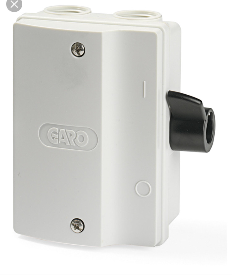

Kort fråga- vi har köpt en begagnad torktumlare som är cirka 4 år gammal, och denna har en vanlig stickkontakt. Vi har tänkt att sätta den på vår tvättmaskin och eltillgången där är en sådan dosa som jag postar bild i inlägget, där även tvättmaskinen är inkopplad. (Vår dosa är dock grå, men samma märke).
Hur gör jag med tumlaren? (Har även ”vanliga” 230V uttag precis utanför tvättrummet och kan potentiellt dra ut med förlängningssladd där men detta blir ju inte så snygg lösning)
  • En vit väggmonterad eldosa av märket GARO med lock och svart vred.

Beror på vad som finns i brytaren 1 fas = 1 propp i centralen , 3 proppar i centralen 3 faser i brytaren
Med bara en propp/fas kan du bara köra en komponent i taget
Men det måste kollas upp av en som vet och kan EL så det inte blir fel , kan gå fel och bränna någon av dom
Vad handlar det om för utrymme - badrum? Hur nära duschen? Torktumlaren får kanske inte ens användas på platsen om den inte håller minst IP24, och den kanske måste anslutas fast i en dosa, inte stickpropp.
Om det handlar om en normalt torr tvättstuga så kan man byta brytaren mot ett dubbeluttag. Det är för den skulle inte säkert att du kan köra både tvätt och tork samtidigt som rävlyan beskriver.

Yes, det är ett duschrum, men med duschkabin en bit ifrån och inget handfat/toalett. Jag tänkte lite naivt att iom att dom har installerat tvättmaskin på samma plats så skulle det inte vara någon skillnad att ha en torktrumlare också. Vad är IP24 och hur får jag reda på om det uppfyller de kraven?

Duschkabin detsamma som en vägg , så ställ in din TM där , det som avgör är anslutning EL hur det ska kopplas in
IP är kapslingsklassen, hur bra skydd maskinen har mot vatten och damm, vilken kan variera stort mellan maskiner. Den brukar stå stämplad på maskinen. Om de hamnar mer än 60 cm från duschkabinen och om det är torrt på platsen så ställs inga speciella krav där. Det är då också tillåtet att montera uttag istället för brytaren om du vill, förutsatt att en JFB skyddar uttaget.
