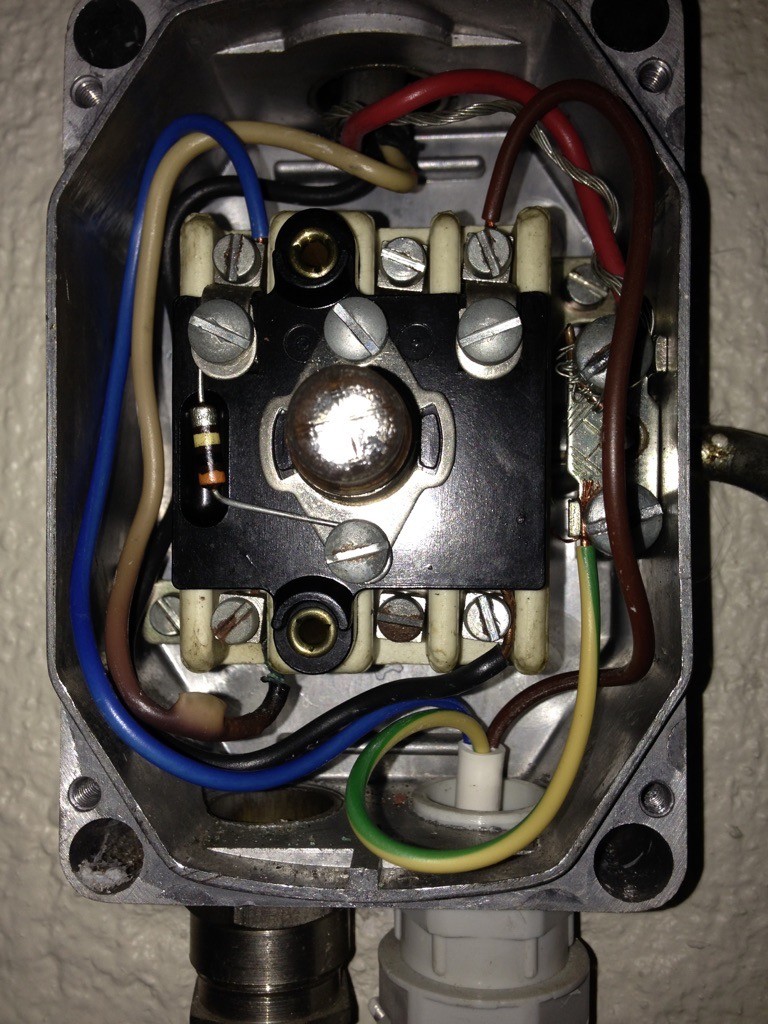

har en sådan koppling i källaren och är har redan kopplad tvättmaskinen. Nu undrar jag om denna kan även kopplas till en torktumlare?
Hej.
Du verkar ha "enfas" framdraget till säkerhetsbrytaren. Ja det går, men du kommer inte att kunna köra bägge maskinerna samtidigt..
Då måste elektrikern vara på plats Tack för snabb svar.
Varsogod:)
Ser ut som att det har varit varmgång i anslutningen längst ner till vänster på brytaren, det måste åtgärdas, helst direkt, stor risk för ett tillbud annars.

Det kan ha varit trefas utan nolla tidigare. Då användes den röda som en fasledare och enbart skärmen som skyddsjord. När sedan tvättmaskinen byttes så kopplade man helt enkelt om till enfas och nolla. Då blev den röda ledig och kunde användas till skyddsjord.
