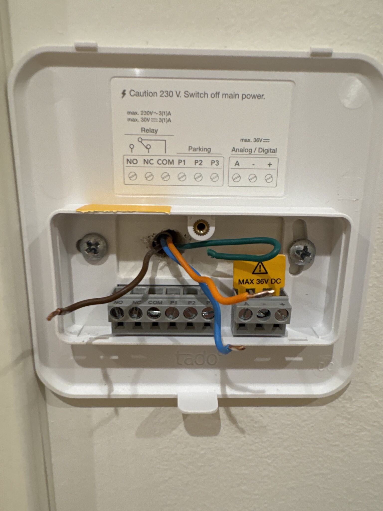

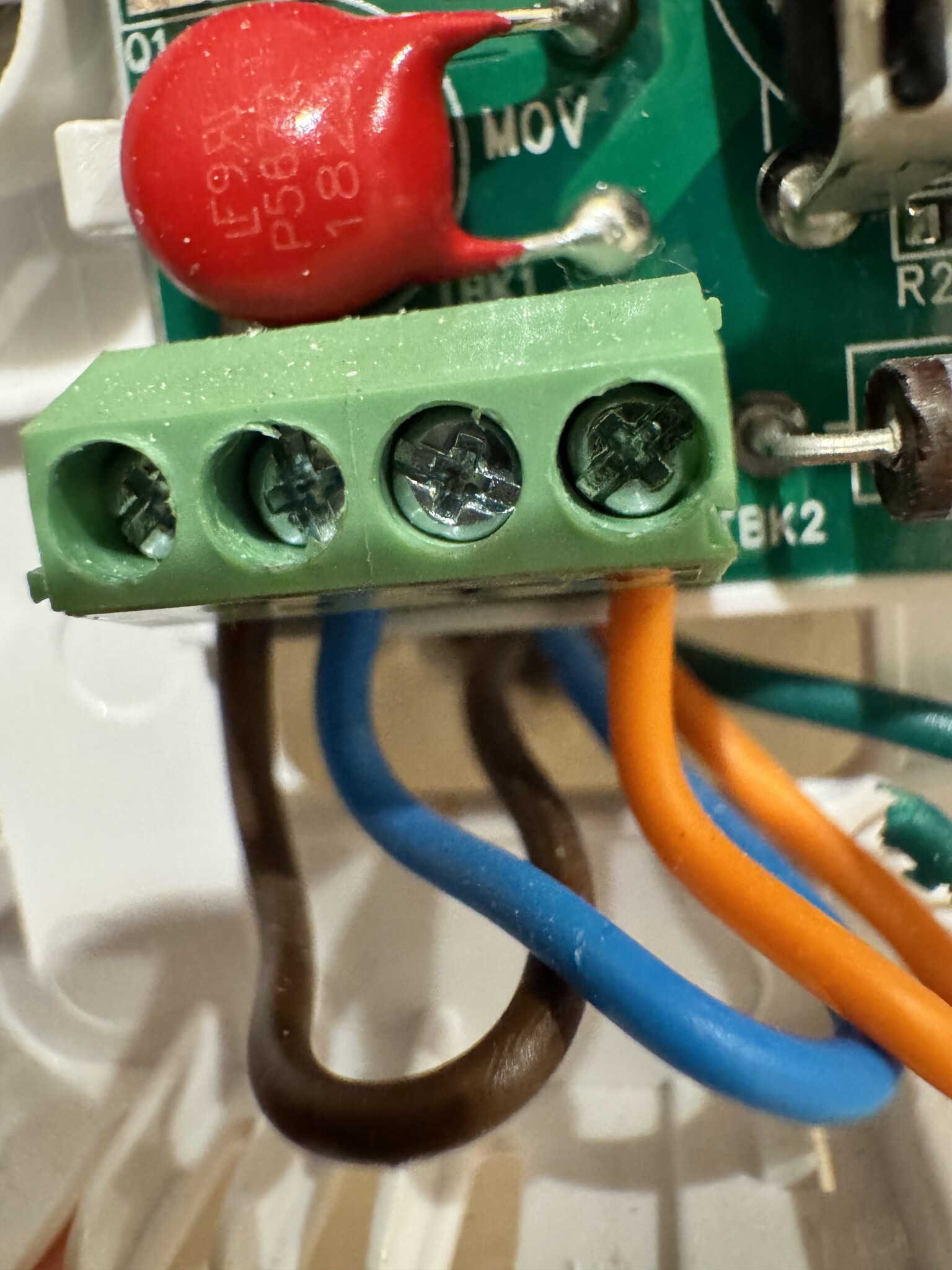

Hej jag har vatten buren golvvärme med en gammal termostat styrdon. Jag tänkte Koppla in Tado Smart Termostat. men nu till frågan hur ska jag koppla det så det fungerar.? Jag har provat mig fram men som den är in kopplad nu i Tadon så bara vräker den ut värmen hela tiden. Jag bifogar med bild på den gammal. Hur den var kopplad: Och hur jag har kopplat in den nya som inte värkar fungera. Då den bara matar ut värme hela tiden.

det första man bör ta reda på är hur den gamla var kopplad – bilden är bra, men man måste också veta vad den gamla termostaten heter, ta reda på dess inkopplingsanvisning och identifiera vad de olika trådarna har för funktion
och sen fundera på hur Tadon ska kopplas in – att prova sig fram är generellt ingen bra idé då det kan förstöra termostaten eller det som den är kopplad till...
några gissningar och tankar:
– din gamla termostat har en röd tråd till klockingången, vilket skulle kunna vara tidsstyrning (nattsänkning utav värmen); jag gissar att den nya smarta termostaten inte håller på sådan hårdvarustyrning utan styrs via appen den torde alltså inte behövas kopplas in på Tado-termostaten
– de blå/vita in på L1/L2 är sannolikt spänningsmatningen till den gamla termostaten (24V växelspänning)
– den vita tråden vid pilen ut är troligen ihopkopplad internt med den inkommande vita när termostaten är tillslagen
– så min hypotes är att de två vita ska kopplas till Tado på det sätt som du gjort
– den lilla grå plinten på Tado (A/-/+) används väl för alternativa styrformer från Tado till värmekälla (analog eller digital signalering)? så där borde inget vara inkopplat, utan isolera röd och blå och koppla inte in dom till Tado-termostaten, förhoppningsvis har termostaten inte tagit skada...
– Tado-termostaten är väl batteridriven och app-styrd? kan du styra den så att du hör reläet i termostaten slå till / slå av? alternativt mäta med en multimeter/resistansprovare (utan de vita trådarna anslutna) att reläet kopplar om?

Då provar jag och ser om det fungerar som jag har kopplat in den. Då jag här ett knäppande då den slår av och på. samt en röd lampa lyser ute i pannrummet att den är aktiv. och slocknar när den har uppnått den tempen som man har ställt in den på. Jag ska låta den få vara igång i helgen och se så allt funkar. för igår så bara mata den värme hela tiden... Tack för svaret samt du tog dig tid till att svara.

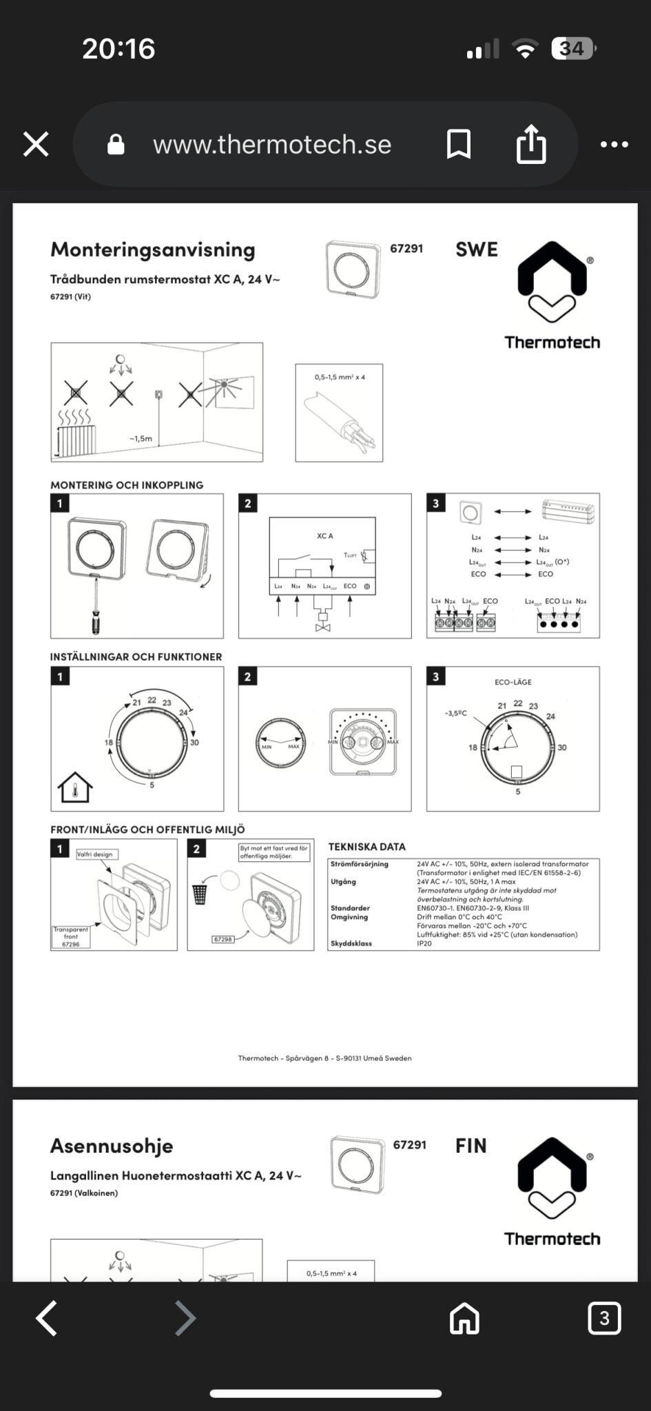

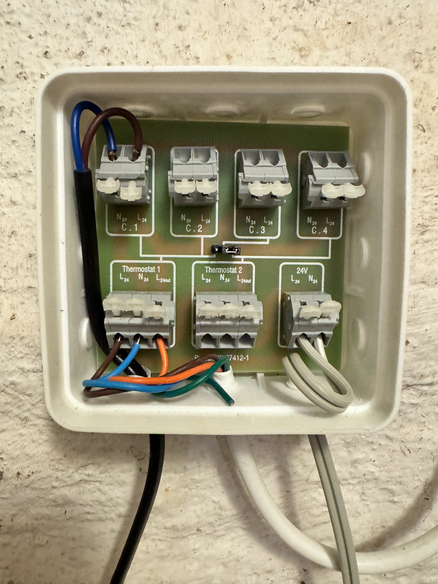

Jag försöker koppla in en Tado Wired Smart Thermostat istället för min gamla Thermotech 67291W
Som alla okunniga, blir jag osäker på hur man skall koppla kablarna
På väggen
Så här såg det ut på den gamla termostaten
Brun- går till 1
Blå- går till 2
Orange- går till 4
Grön- är inte inkopplad
Hur ska jag koppla?
