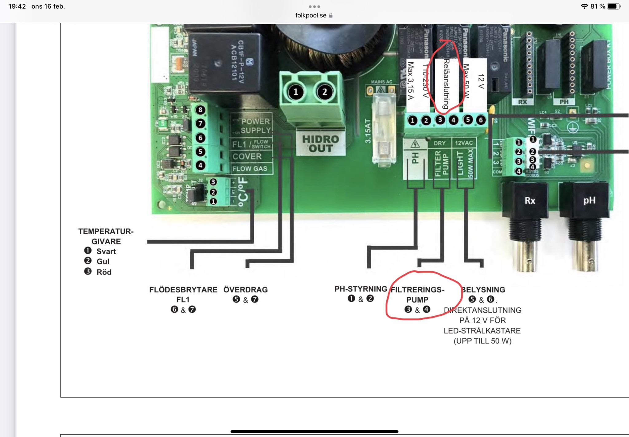

Har köpt en installation av Folkpools rekommenderade elektriker, att installera all poolel för elskåp, värmepump, belysning, cirkulationspump och saltklorinator. Dock missade de lite funktioner, som de inte kopplade in. Och jag hade inte hjärnan med mig att påtala detta då, eftersom det var snö och hela anläggningen är inte ens driftsatt ännu.
Genom min saltklorinator Hayward Aquarite kan jag styra pH och klorproduktion via en app. Det går att sätta scheman för detta och även då styra cirkulationspump och belysning. Detta är bra om man vill stänga av anläggningen några timmar nattetid, för att spara energi. Ställer jag bara tiduret för pumpen på elskåpet, får jag ju en ful-stängning av saltklorinatorn då dess flödesvakt stänger av den. Bättre med riktig avstängning genom saltklorinatorns program. Inte säkert att klorinatorn skulle starta sen heller, ifall det började strömma genom flödesvakten på morgonkvisten, då denna är mer ett nödstopp.
Jag undrar nu om någon kan förklara vilka delar jag behöver samt hur en elektriker skall koppla det för att det ska bli som jag vill.
1. Styrsignalen från saltklorinatorn kallas helt enkelt AUX (dry), och behöver förmodligen alltså kopplas till ett relä/kontaktor för att styra pumpen. I mitt elskåp sitter ju en trög pumpmotorvakt (löser ut om pumpmotorn drar över ett visst antal ampere), en kontaktor samt ett tidur. Och vanliga säkringar och jordfelsbrytare såklart.
Hur ska det kopplas? Går något av detta att mata med signalen från klorinatorn, eller behöver jag ett separat relä eller annat?
2. Belysningen är inte heller kopplad som jag ville, och innan jag bråkar vill jag även här kolla först hur det ska vara för att få det genom saltklorinatorns app. Utgången är 12 DC..och hade egentligen klarat driva lamporna direkt (Max 50W). Men självklart inte kopplad så, utan belysningen är redan inkopplad över 220 för att vid poolen omvandlas till 12 v. Har även en trådlös knapp emellan men det spelar mindre roll. Jag vill ju även här kunna få 12V signalen att via ett relä slå på 220V i elskåpet till lampornas transformator.

,hoppas någon kan ge ett enkelt svar. Bifogar bilder och ritning på elskåp och saltklorinator.

Så du har en utgång ifrån saltklorinatorn som du vill styra...saltklorinatorn med? Eller menar du pumpen? Pumpen styr saltklorinatorn just nu fast det är inte så du vill ha det? Det ska va tvärtom? Utgången från saltklorinatorn ska styra pumpen, ok?
Hur som helst, du har en reläutgång som det ser ut, den du kallar DRY. Det framgår inte om det är ett potentialfritt relä och vad det kan belastas med (spänning och ström). Är det du som har skrivit texten på de vita "lapparna"? Det går inte att säga så mycket mer.
Den andra okända faktorn är hur pumpen styrs idag. Du vill ju inte att dessa två styrningar ska interferera med varandra, utan möjligen överrida varandra. Jag känner inte till dessa system. Kanske ska pumpen alltid gå när saltklorinatorn är aktiv?
Du bör ha fått mer beskrivningar och ritningar över systemet. Det kanske sitter instoppat bakom skalet på centrallådan?

Idag är inte cirkulationspump och saltklorinator ihopkopplade alls. Den enda möjlighet jag har att styra cirkulationspump är med en timer i elskåpet, och den lösningen vill jag inte köra.
Jag vill alltså använda styrsignalen från klorinatorn (den är appstyrd) till att styra min cirk.pump. Den är förberedd för detta. Problemet är att jag inte vet vad utgången DRY contact betyder, och vilken spänning den ger. Eller är det en helt potentialfri brytare bara, som jag kan koppla 220V genom och på så vis styra en kontaktor?

Det betyder att den är potentialfri så du kan använda den till att manövrera kontaktorn.J Johannes Lindfors skrev:
Det med belysningen är inget märkvärdigt , du kan ju styra den från appen. Det andra kan vara lite knepigare. Kontaktorn styrs från uret och startar pumpen, då är frågan vad som händer när pumpen stannar, troligtvis så stoppar även PH, Du får lossa locket på centralen så man kan se lite mera.

Belysningen är ju inte inkopplad så. Den går ju med 230v från elskåpet och 15m bort till transformatorn som är nedgrävd under pooldäcket.J jonaserik skrev:
så jag behöver troligen skicka 12v signalen till ett 12v-relä/kontaktor för att slå på matningen av 230…
Ja du får lägga fasen via din kontakt på kortet och sen till spolen på kontaktorn dvs i serie som du skriver.J Johannes Lindfors skrev:

Men för belysningen behöver jag skaffa en kontaktor för 12V, och då kan jag låta belysningsutgången på kretskortet styra den?

Om vi tar lyset först som kan vara lite enklare , det måste mätas på skruvarna 5 och 6 vad du har där exakt när du tänder, om det är växelström eller likström, Även mäta vad som är på 3 och 4 , möjligtvis så ligger det reläet mellan ( serie ) med kontaktorn,, inget att antaga i luften detta, utan måste mätas och ev följa ledningarna vart dom går, för att vara säker.J Johannes Lindfors skrev:
Ja i det fallet ska du ansluta spolen direkt till den utgången. Och se då till att den är avsedd för 12 VAC dvs växelspänning för manövern.J Johannes Lindfors skrev:

Du har en manöver 1 - 0 - auto i centrallådan också. Vad styr den? Pumpen? Då får du koppla manöver via DRY-reläet såsom du vill ha det, troligen via denna brytare i autoläget.

Förresten, klarar kretskortets DRY-contact 230VAC? När man läser på nätet om detta så står det att dessa lösningar ofta används för reläer och lågspänningssystem, max 50 V…GK100 skrev:
dock står det inte ett ord i manualen från Hayward. Endast den bilden på kretskortet som jag bifogat. Och Folkpool är ju inte superhjälpsamma här, de menar att detta får jag ta med en elektriker. Och den elektriker jag anlitat vet inte heller…

Jag tycker mig se att reläet är märkt med 10 A / 250 V, men bilden är lite suddig. Jag tror det stor cos 1.0 också, vilket betyder resistiv last endast. Så manövern till kontaktorn klarar den i så fall.
