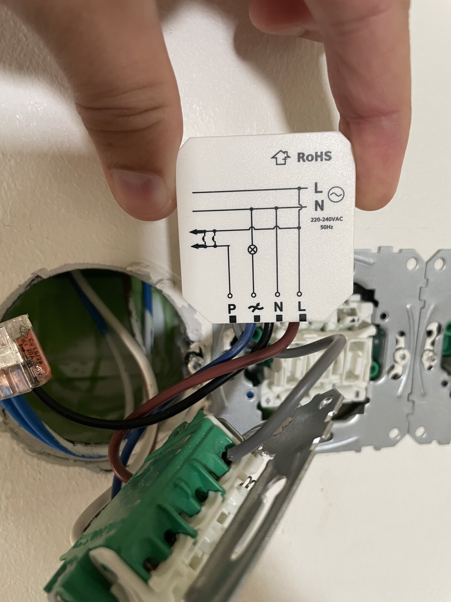

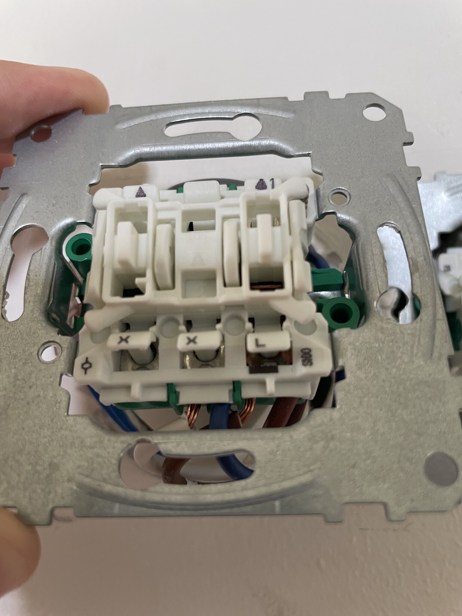

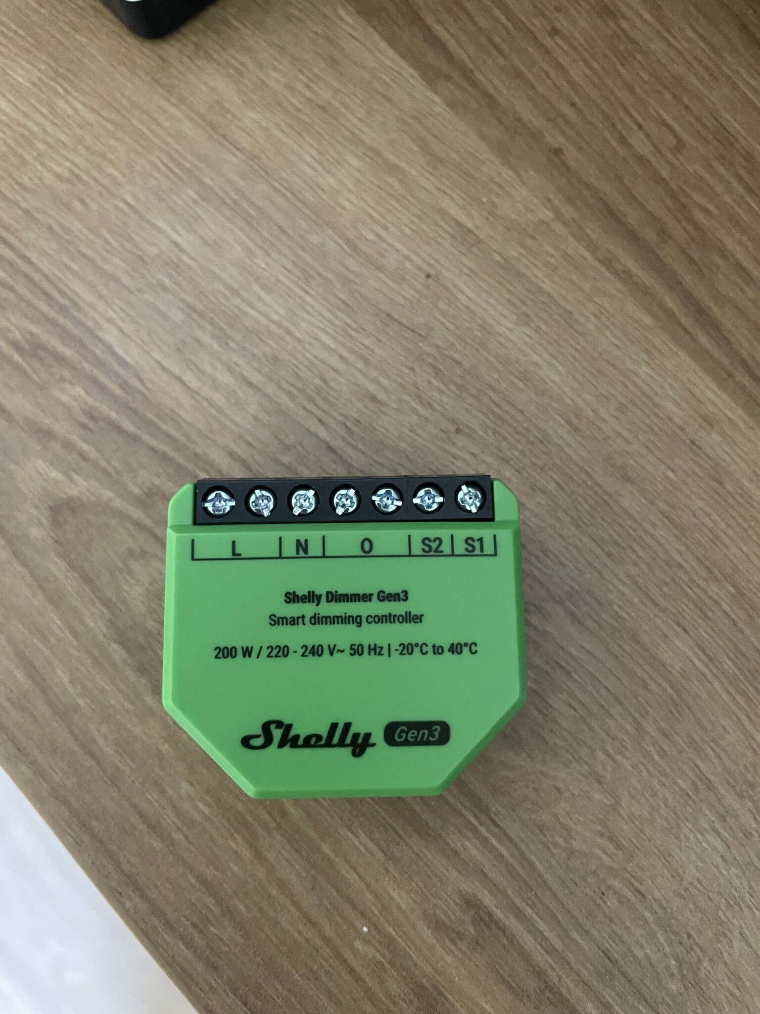

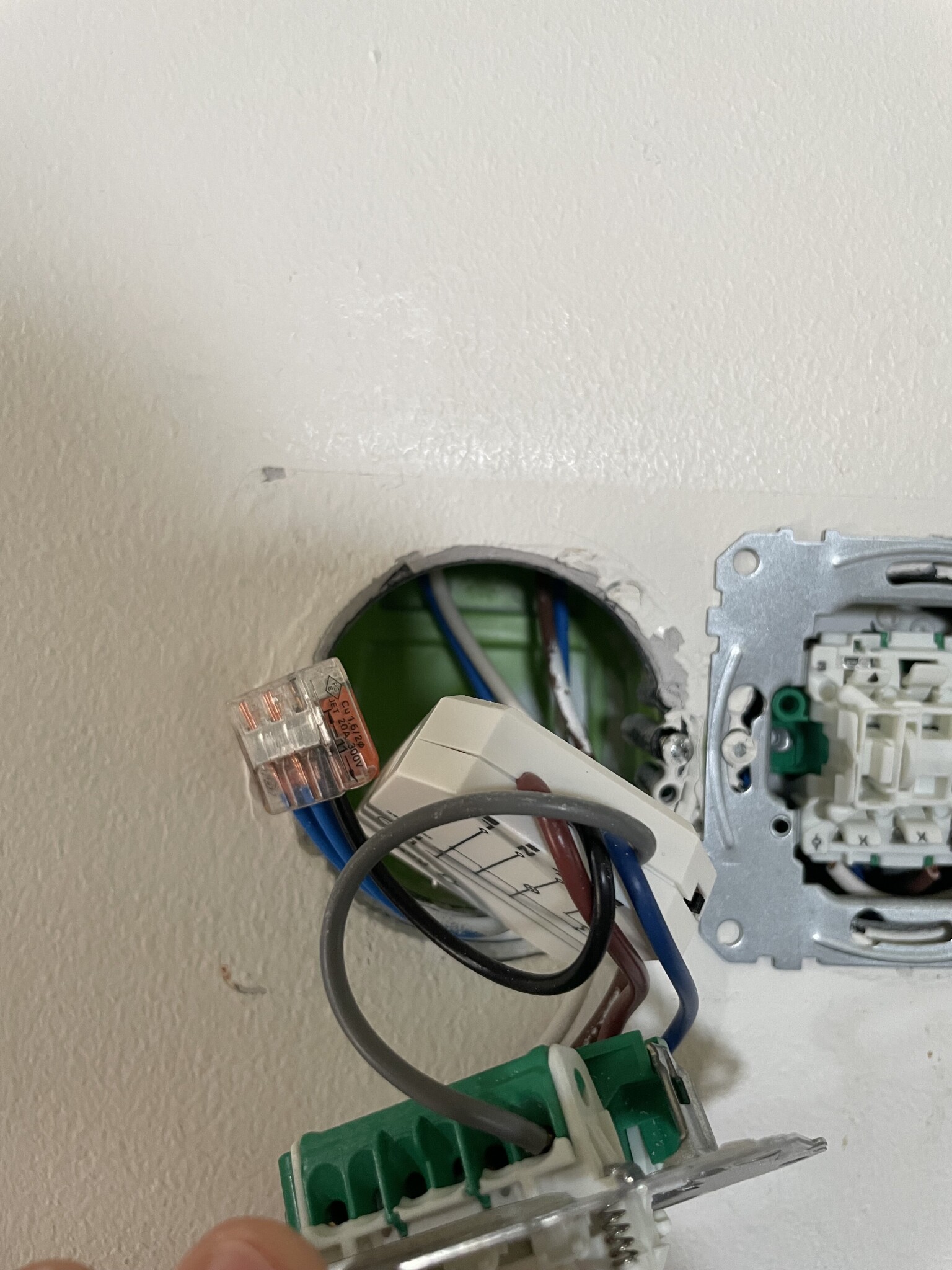

Jag tänkte byta ut ett par ”dumma” dosdimmrar mot Shelley 3. Jag känner mig egentligen helt säker på hur jag ska göra, men någon vänlig själ som är kunnig får gärna bekräfta att jag tänker rätt.
Malmbergs - Shelley
L - L
N - N
X (lampsymbol) - 0
P - S1
Dessa 4 kablar flyttas bara ifrån gamla till nya på rätt symboler/betäckningar.
Allt annat ser ut att vara gjort på tidigare installationen, som att koppla ihop lasten med neutral etc.
Bifogar lite bilder.
Mvh

Mod kan stänga tråden. Jag prövade och det fungerade.
