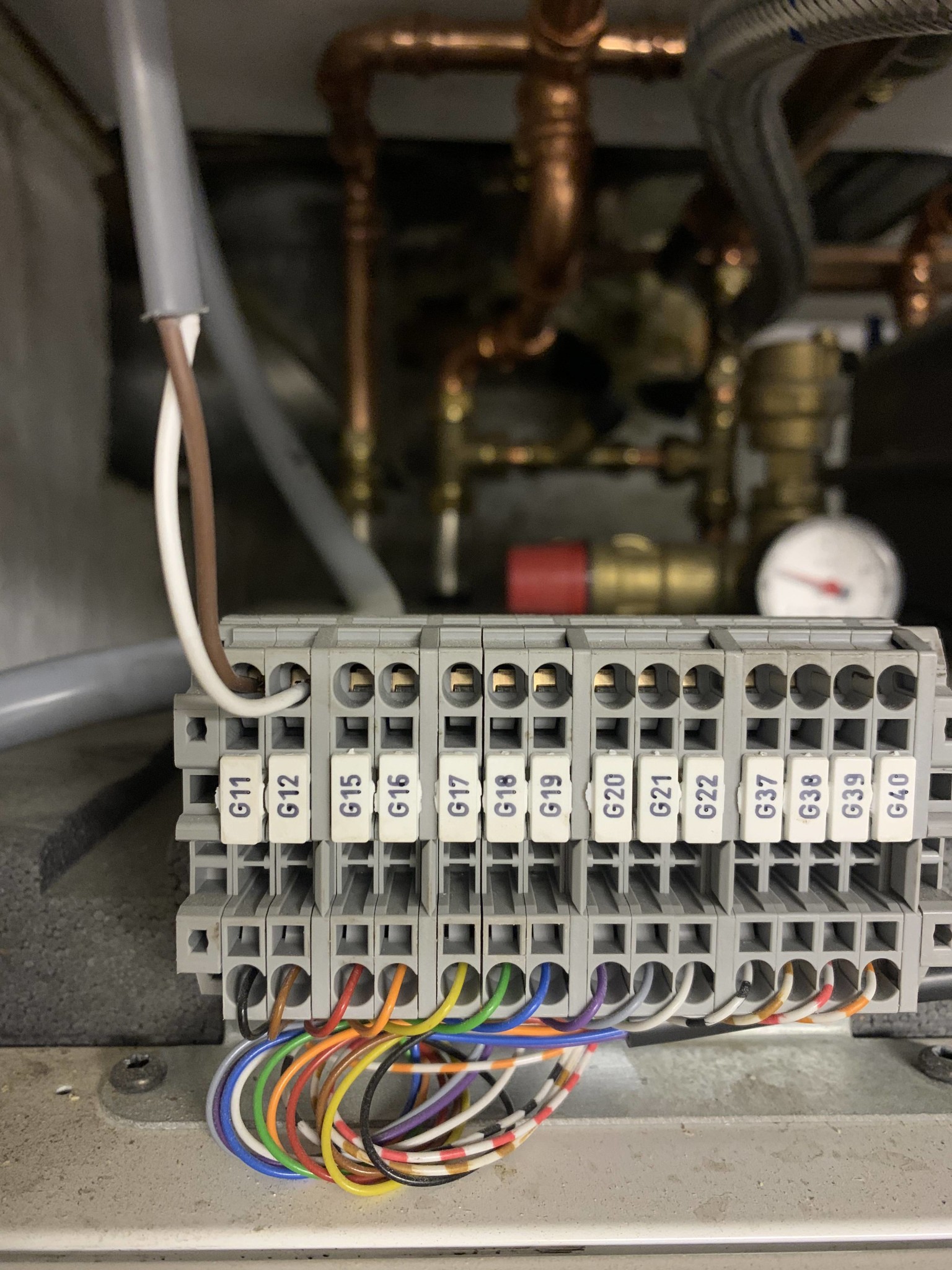

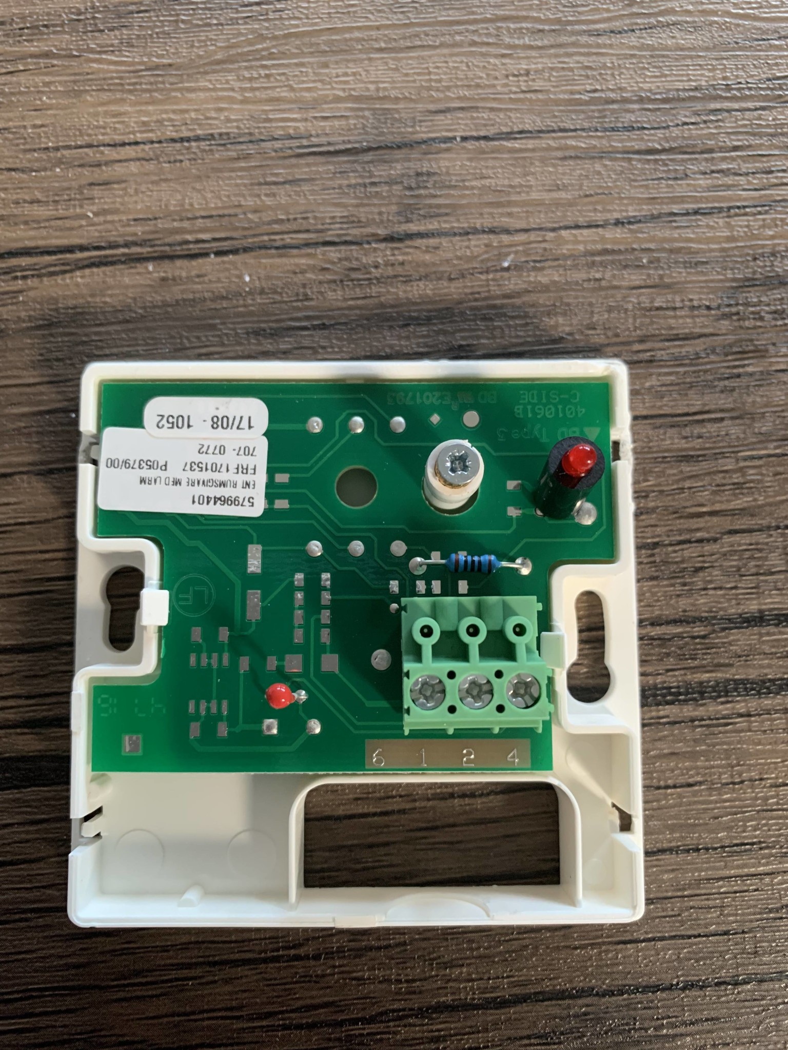

Jag tänkte koppla in rumstempgivaren som följde med min bergvärmepump. Har sett i instruktionen att den ska kopplas in i G17-G19, men hittar inte vilken kabel som ska vart till givaren. Ska dom sitta i samma ordning som på värmepumpen, alltså G17 på plats 1 i givaren. G18 i plats 2 och G19 i plats4 ?

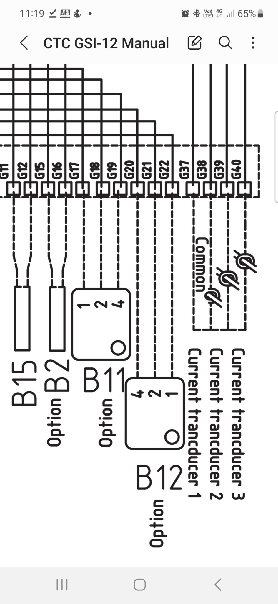

Demmpa Demmpa skrev:
[länk]
Ah tack, missade helt kopplingsschemat !
