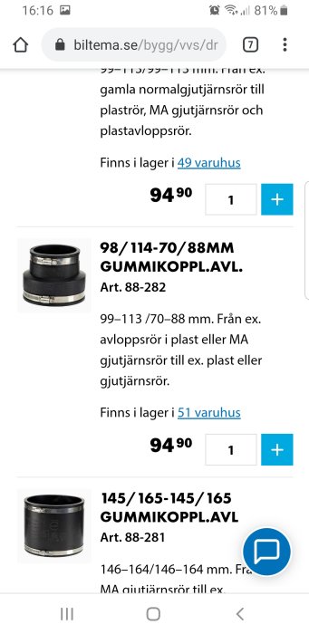

Då vi fick hacka upp vårat källargolv pga stopp i betongrören så ska vi nu montera ihop allt igen men denna gång med plaströr.
1 del är fortfarande betongrör och det ska vi låta vara men vi måste ju koppla på plaströret på betongröret?
Mindre rör i diameter och skjuta in en bit i betongröret och sedan täta med någonting eller hur ska vi gå tillväga?

Finns gummimuffar anpassade för detta som monteras med slangklammer.

Ok, här är det tvärtom.S Stefan1972 skrev:
Går det inte lösa med någon kletig massa?
Eller så får jag strunta i den biten från pannrummet och bara köra från dör rören går ner och sen vidare ut...
Edit. Googlade lite:
Sån här kanske?

Från pannrummet borde det komma i stort sett rent vatten, det kleggar inte igen om rören blir "åt fel håll"

Vad är det för ytterdiameter på betongröret? Det borde väl fungera med en sån där muff om man tar ett plaströr som har samma diameter som betongröret och sedan en förminskning till 110 mm (eller vad man nu vill ha)?
