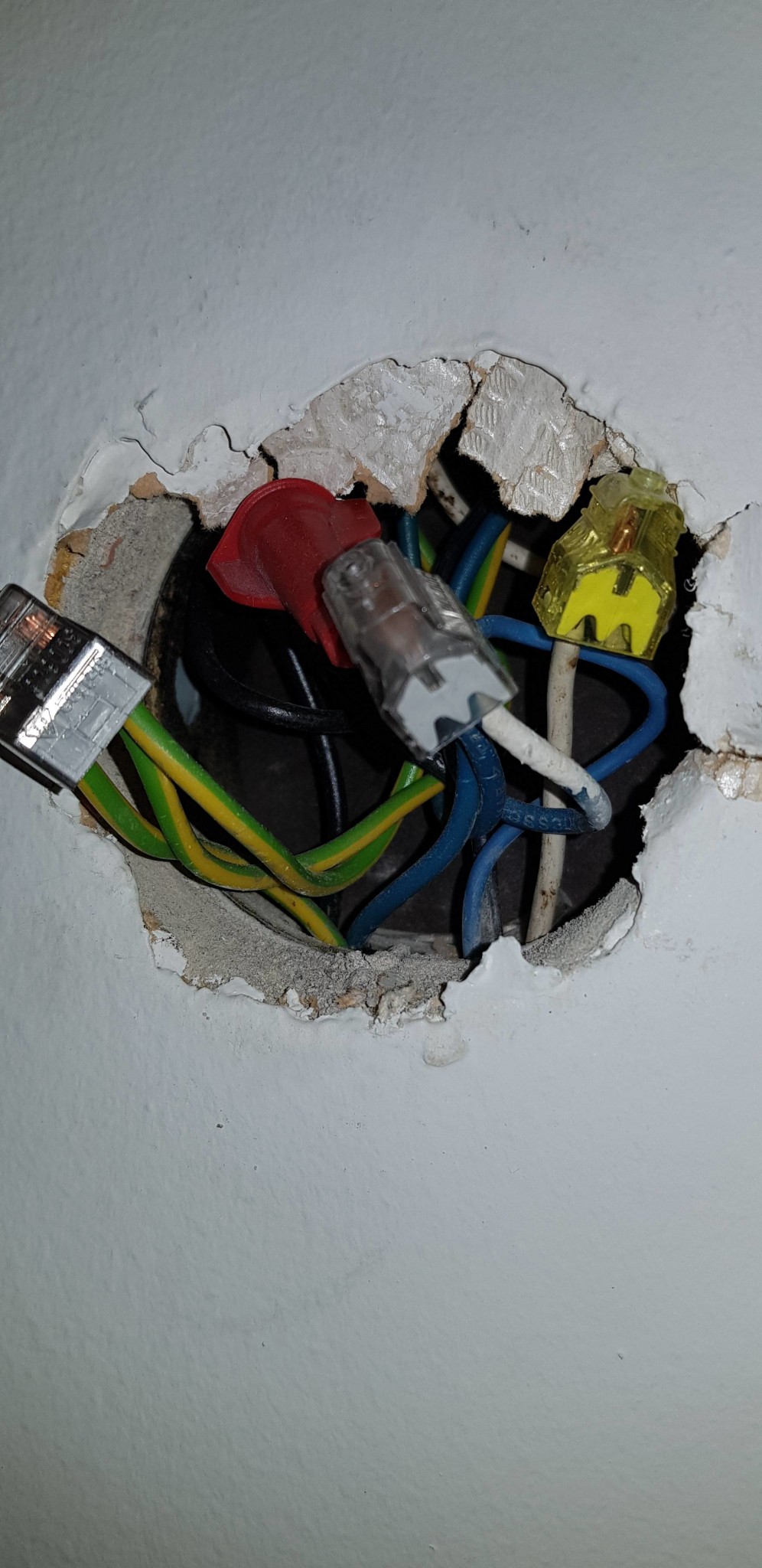

Jag har ett oanvänt uttag nära taket jag skulle vilja installera ett lamputtag i, just nu sitter det bara ett doslock på. Det har tidigare funnits en lampa där, men då har uttaget varit direkt kopplat till en lampsladd, utan lamppropp. Min tanke är att installera något i stil med denna: https://www.clasohlson.com/se/Lamputtag-DCL-för-vägg,-infällt/36-7605.
- Hur fäster jag ens lamputtaget i väggen? Det verkar inte finnas något fäste i det runda hålet, och så långt jag förstår så saknas det en apparatdosa. Det finns i alla fall inga skruvar att fästa ett uttag på.
- Är detta något jag får göra själv eller måst jag ha en elektriker?

Om det inte ens går att få dit dosclips så går det nog inte. Det ska vara att man använder en insats med klor, men jag känner inte till ett lamputtag som har klor. Du kan försöka skruva fast en förhöjningsram som du sätter uttaget i, ev på en lite större rund plywoodplatta.
Det krävs ingen behörighet för att byta ut en fast ansluten lampa i ett torrt icke brandfarligt utrymme i bostäder så strikt tolkat är detta arbete lite utanför vad man får göra...
https://www.elbutik.se/product.html/dosclips-till-dosor-som-saknar-fastring

Tack för svar! Dosclips blir svåra att få dit, finns inget utrymme mellan dosan och betongen. Dessutom sitter dosan 15 mm in i betongen.
Skulle det fungera att bara trycka in en förhöjning/påbyggnads-ring på 15mm? Jag misstänker dock att uttaget skulle sitta lite löst vilket inte är en så stor grej för mig eftersom den sitter högt uppe i taket, men det rimmar inte direkt med elsäkerhet... Ett annat alternativ är att borra, plugga och skruva upp ett uttag med hjälp av hålen i hörnen, t.ex. en sån här: https://www.elbutik.se/PICTURE/199425-43-1820199.jpg. Är det en bra idé? Enda problemet jag tänker på är att sladdarna då kommer i kontakt med 15 mm betong vilket jag har läst någonstans egentligen inte är tillåtet (de får endast vidröra plast).
Jag förstod inte riktigt hur du menade med att arbetet strikt tolkat inte är tillåtet, arbetet utförs i torrt icke brandfarligt utrymme?

Ja typ så, en insats som du sätter i en förhöjningsram som skruvas på sidan av dosan. Är man riktigt noga kan man trycka in förhöjningsringar mot dosan också ifall betongen skulle vara alltför exponerad.
https://www.elbutik.se/product.html/eljo-trend-lamputtagsforhojningsram
Exakt så här står det i föreskrifterna ELSÄK-FS 2017:2 över vilka arbeten som inte kräver behörighet:
2. Att byta ut ett anslutningsdon för högst 16 ampere, 400 volt som är placerad i en egen kapsling eller dosa
3. Att byta ut en ljusarmatur i torrt icke brandfarligt utrymmen inne i bostäder.
Så strikt tolkat är ditt arbete inte tillåtet.
