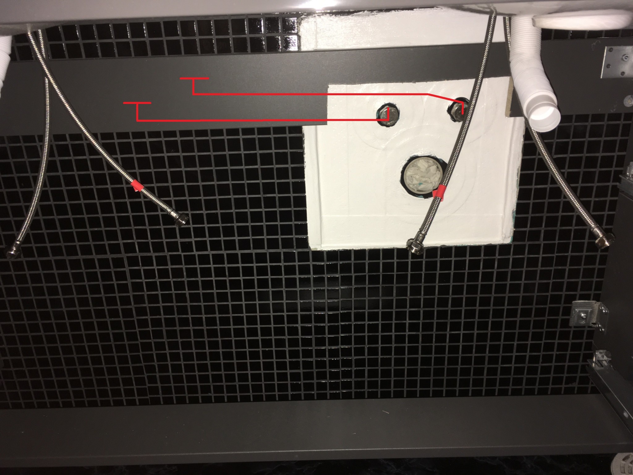

Har varit på den lokala VVS-butiken som inte alls visste vad jag skulle ha för grejer så jag tar det här istället så man kan få ett vettigt svar.

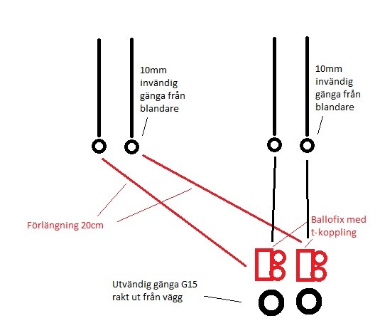

Jag har två blandare från Ikea med invändig 10mm gänga på slangarna. Vattnet kommer in i badrummet rakt ut från väggen med G15-gänga.
Vill ha ballofix och sedan dela upp så att jag kan ansluta båda blandarna. Helst så lite kopplingar som möjligt så om det hade funnits en ballofix med t-koppling så hade det varit perfekt.
Har ritat lite så ni kan förstå bättre. Tack på förhand!
Schematisk ritning av VVS-installation med två blandare, ballofix, T-koppling och G15 utvändig gänga.
Ja, den där hade ju funkat men sen lär jag ner på 10mm-gänga. Kanske inte kommer ifrån att böja till lite kopparrör

Annars om man drar två kopparrör till mitten av kommoden så räcker slangarna från båda håll. Kanske skulle kunna vara en idé isåfall?
Installation under en kommod med två flexibla kopparslangar och ett avloppsrör.
  • Två oisolerade kopparrör som sticker ut från en vit vägg med en svart kakelkant och en vattenledningsslang.

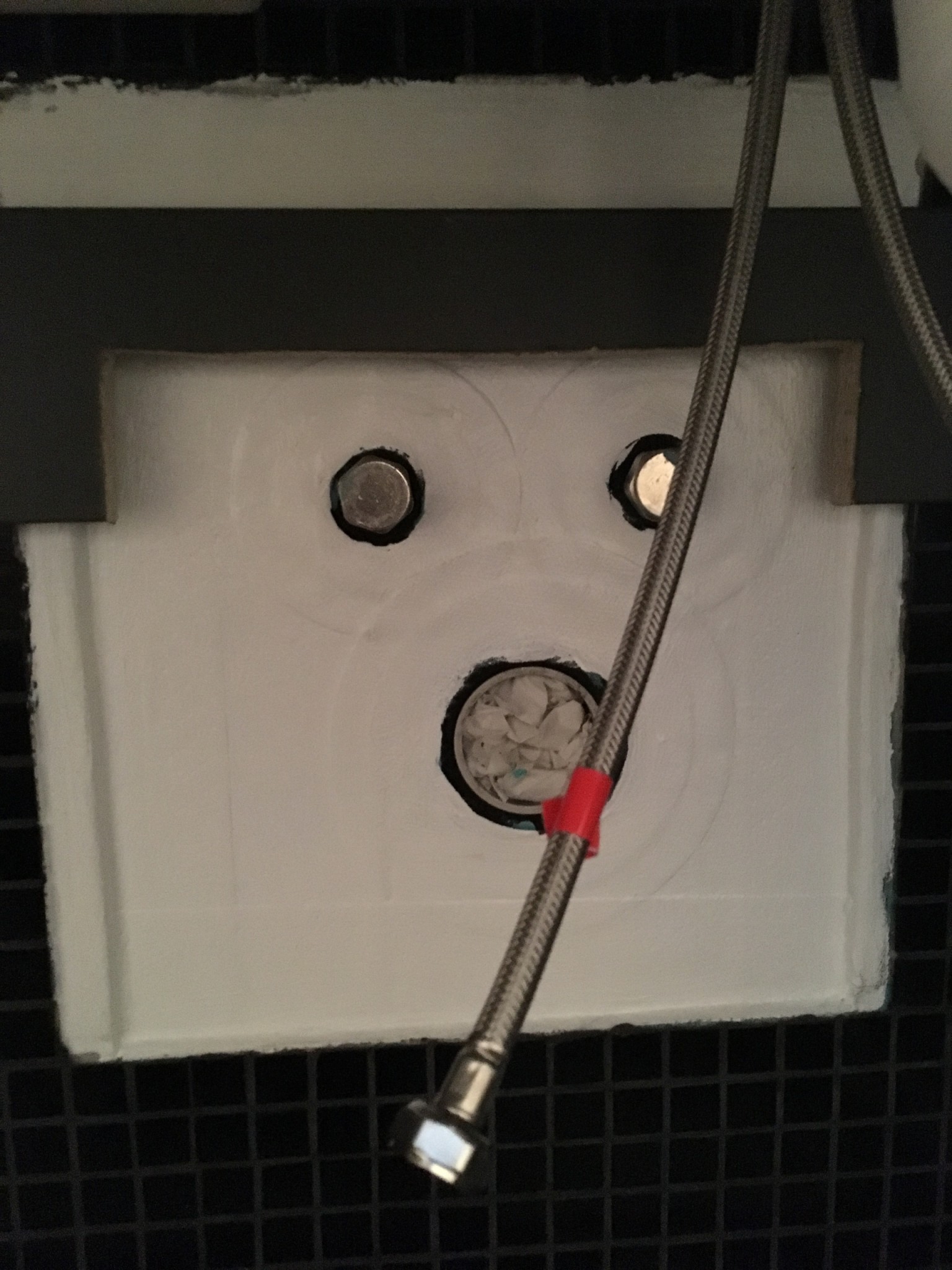

Jag funderar på om man skulle kunna göra såhär. Men jag kan inte direkt hitta grejer som passar :-/
Installation av flexibel rördragning med fästen på en vägg bakom ett galler.
Tror att jag kanske har hittat en lösning på detta.
Först en halvkoppling 10xR15 - http://www.jula.se/catalog/bygg-och...r-nipplar-och-bussningar/halvkoppling-452201/ för inkommande rör från väggen.
Sedan ett kopparrör i 90 grader och upp till mitten av kommoden med en halvkoppling 10xR10 - http://www.jula.se/catalog/bygg-och...r-nipplar-och-bussningar/halvkoppling-452205/
Sedan skruva i kulventil R10 - http://www.jula.se/catalog/bygg-och...stallation/kul-tappventiler/kulventil-452286/ i med en packning och T-koppling - http://www.biltema.se/sv/Bygg/VVS/PEM-plastrorsystem/T-koppling-2000035115/
