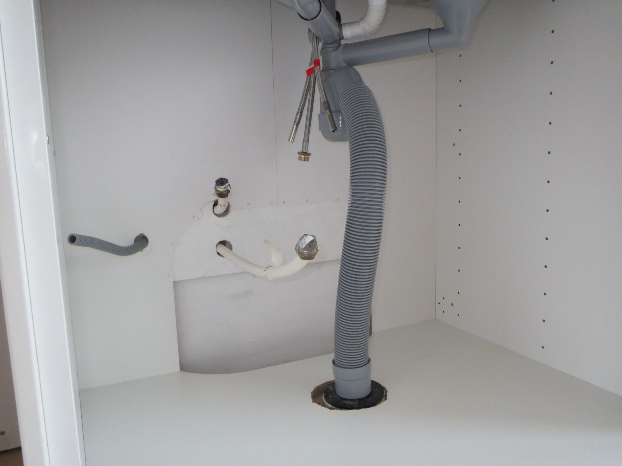

Hej alla! Då jag har renoverat köket är det nu dags att koppla in min nya köksblandare med diskmaskinsavstängning, en Mora Cera. Inkommande vatten kommer genom väggen från toalettutrymmet. Innan handfatet sitter det ballofixer och jag har även tänkt att montera sådana ventiler innan köksblandaren. Jag har förhoppningen att fixa jobbet själv annars får jag ringa in VVS:ar'n. Arbetet ska utföras så att resultatet blir gjort på ett korrekt sätt. Rören som kommer in är rätt så flexibla men går det att tvinga in dem mot väggen utan att vecka dem eller förstöra dem på annat sätt? Måste klammern vara fäst i väggen eller räcker det att det sitter i skåpstommens baksida?

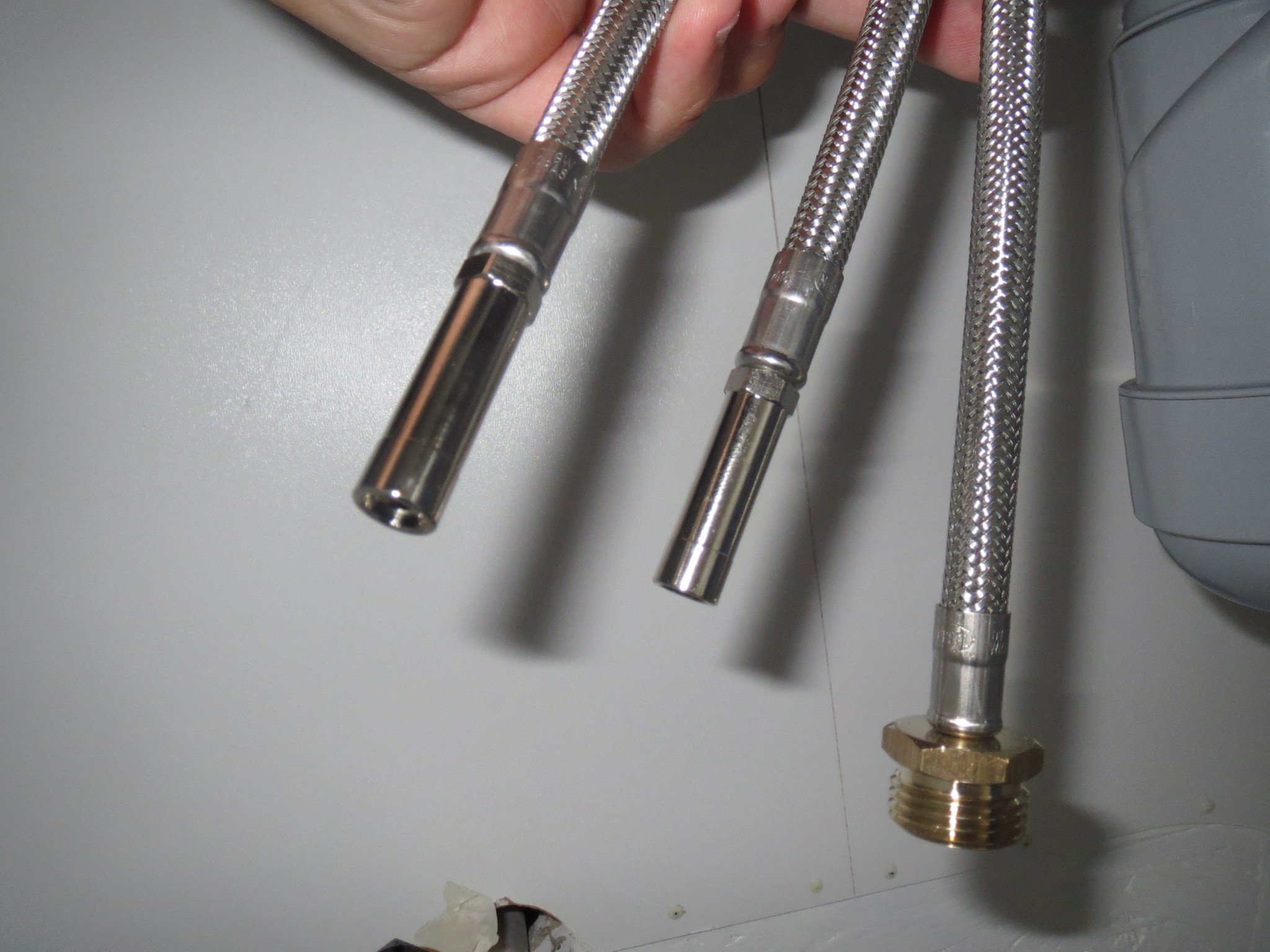

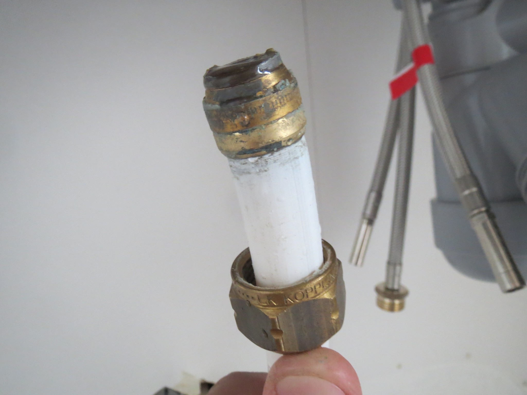

Behöver också korta upp det ena röret och det har jag tänkt att göra med en röravskärare. Rörens ytterdiameter är 16,25mm och gängan som ska passa i mässingsmuttern är 20,9 mm. om jag mätt rätt. Diametern på rören/slangarna som tillhör blandaren är 9.8 mm.
Förslag på vad jag behöver införskaffa? Andra tips för att göra jobbet? Tack på förhand.
Eftersom dina LK PEX 16mm rör inte räcker upp till blandaren skulle jag ha monterat två vinklar ca 5cm ut från väggen och dra vidare med koppar.
Tvinga upp PEX är aldrig en långsiktig lösning.
Kör vidare med 15mm kopparrör (15mm är normen för kök) Klamma kopparrören är ett måste. Klammer från Falusnap är bra grejer!
"S":a först in rören från vinklarna till 2cm från bakstycket. Snyggast blir nog att sätta vinklarna pekandes till höger och sen bocka upp kopparrören 90º uppåt till blandarrören.
Det är 10mm-ändar på blandaren.

Att koppla rör är ganska lätt. Som krilleman skriver så är det nog bäst att sätta 90graders vinklar där rören kommer in. Sen en rörstump och en övergång till 10mm.
På dom rören som kommer in så kapar du och skalar bort lite plast och på med vinkeln. Glöm inte stödhylsan då det är mjuka rör. Borde finnas bra instruktioner på nätet hur klämringskopplingar skall hanteras så googla lite så ser du hur det fungerar.

Det är PEX inte prisol, därav behovet av kopplingsset!Larsa skrev:Att koppla rör är ganska lätt. Som krilleman skriver så är det nog bäst att sätta 90graders vinklar där rören kommer in. Sen en rörstump och en övergång till 10mm.
Ingen skalning av plast ska utföras.
Oj, sorry. Tittade bara snabbt på bilderna och trodde att det var prisol då rören var så krokiga.
Tur att krilleman är vaken, och jag får skämmas 🙁. Andra bilden är ju tydlig...
Men fortfarande inget svårt arbete. Nu får du googla pex också 😄
