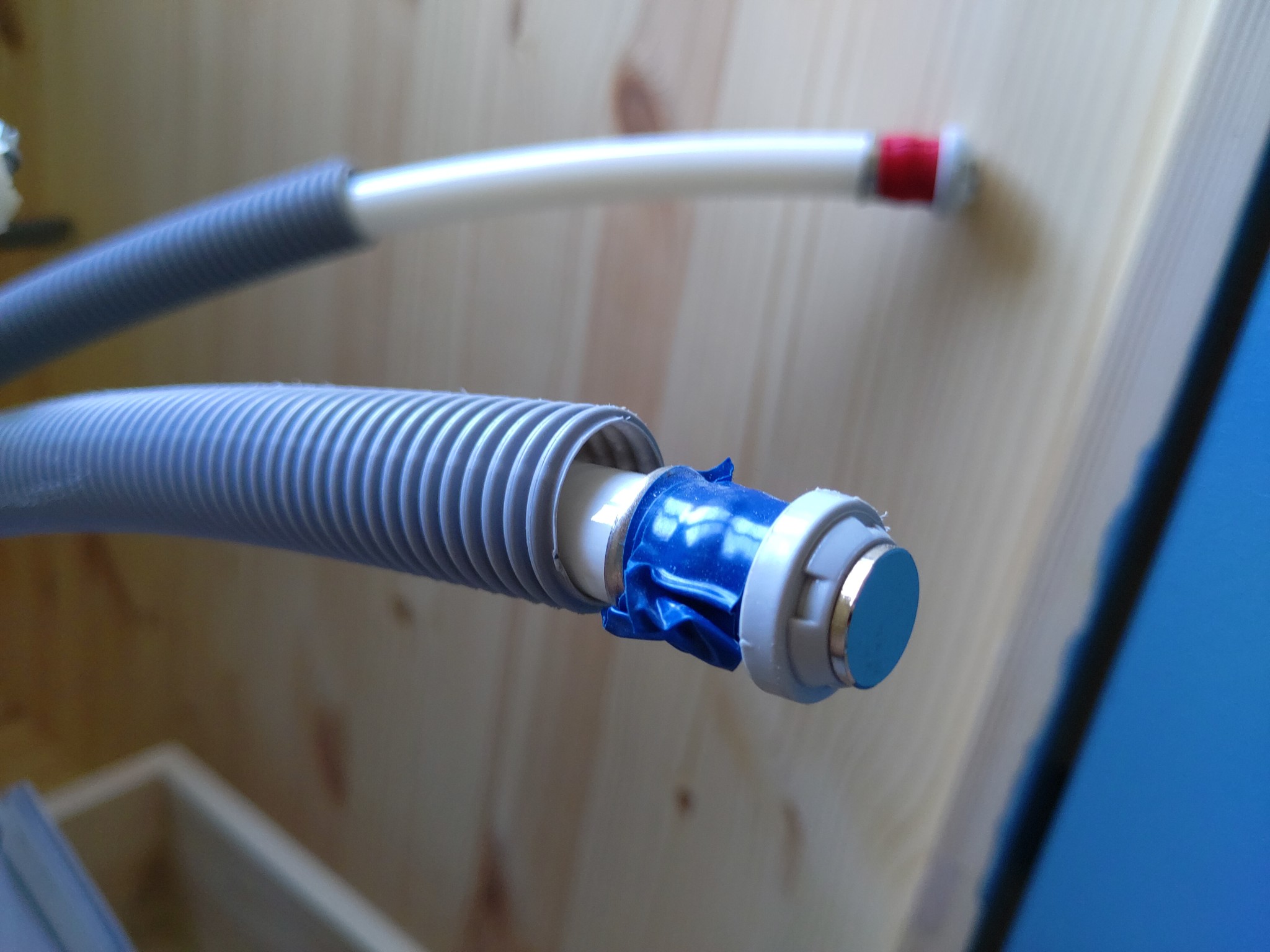

Ska koppla in köksblandaren men VVS kan inte komma när jag vill tyvärr:cry:
Det här är framtaget, LK rör i rör som jag mätte till 16mm yttermått
LK rör i rör system med mättejp förberett för installation av köksblandare.

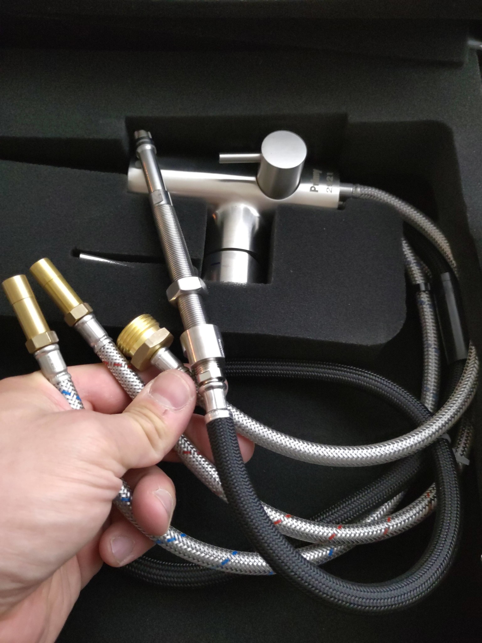

Och detta är köksblandaren (Primy Steel Accent D 30105)
En hand håller en ny Primy Steel Accent köksblandare med sladdar och kopplingar.
Vilka kopplingar behövs och hur går man tillväga, steg för steg? Efter att man stängt av vattnet förstås ;)

Någon som kan komma med en lösning?
Ser ut som "klick-fäste" för de röda och blåa som ska ansluta till inkommande vatten. Har du diskmaskin ska du ansluta den på den stora kopplingen med utvändig koppargänga.
Jag som inbillade mig att det var plan?
Vad tror ni om följande:
På pexsidan:
Klipp av pressen
I med stödhylsa, mutter, klämring
På blandarsidan:
Halvkoppling (vilken?)
Plantätning gummi för att täta mot gänga?
Ingen stödhylsa?
Mutter förstås
Hade jag rätt? :thinking:

2st 16-15 övergångar typ Vatette 16plastkoppling
2st Vatette rak 15-10 sen är det klart.
D
Om du vet att det är 16 pex, så ta 2 st 15-10 mellankoppling med 2 st kopplingsset för 16 pex. Samt kolla tjocklek på godset.
