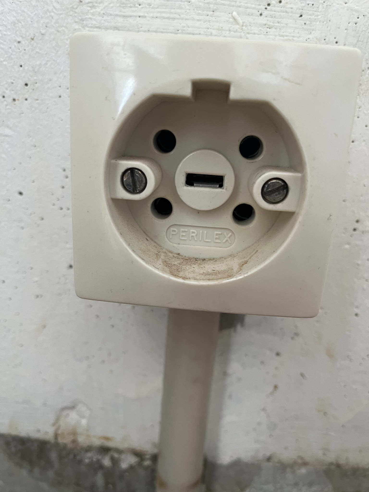

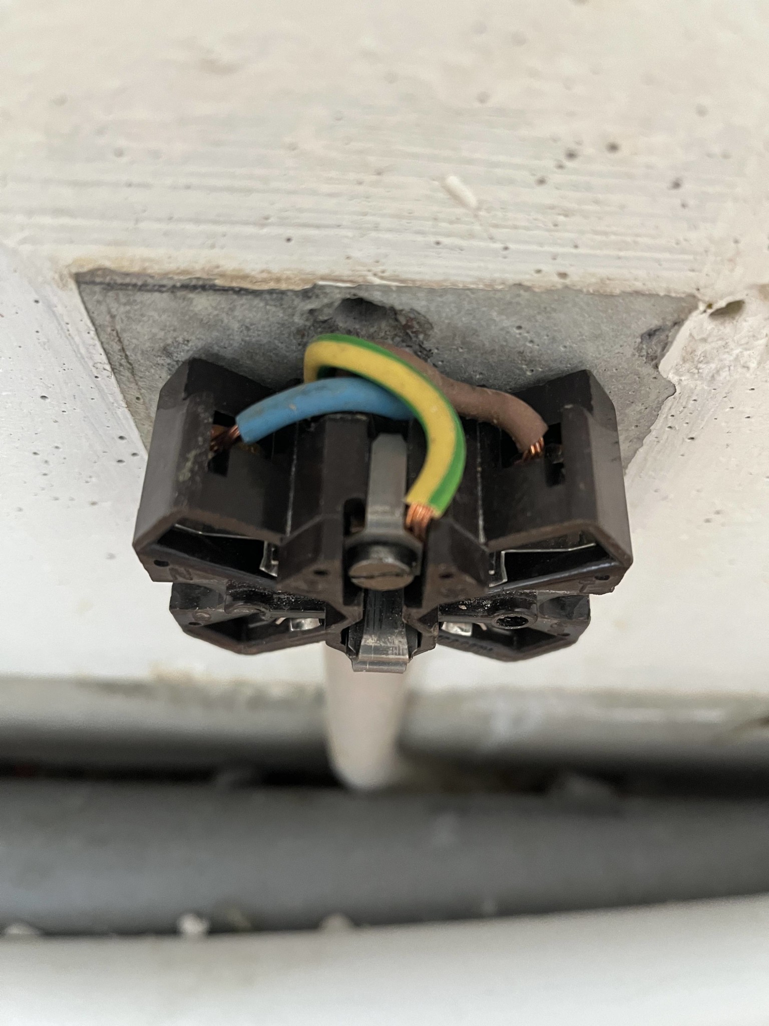

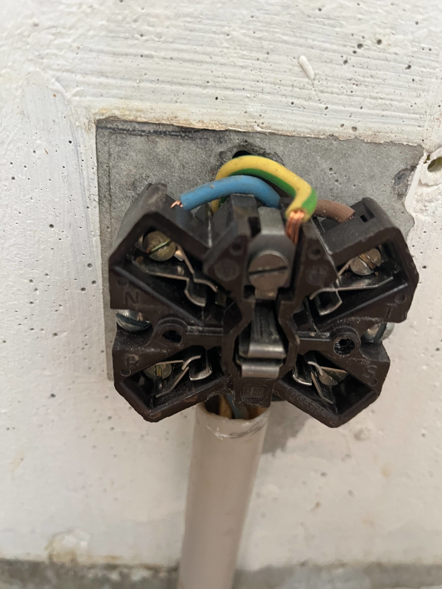

Hej, ny här! Ska byta ut min gamla spis och vill gärna då ha en induktionsspis. Killen i affären sa att det är viktigt att elen är rätt framdragen. Har försökt googla mig till vad som är "rätt el". Nuvarande spis är 400 V. Känns onödigt att först ta hit en elektriker som ska kolla och sen en ny elektriker som ska installera. Tyvärr förstår jag inte själv allt med faser och mäta mm. Ngn som kan ge sig på ett utlåtande utifrån bilder?
Det räcker med en tråd.
Det ser riktigt ut under förutsättning att det finns två fasledare anslutna till de undre kontaktblecken som man inte kan se på bilderna. Bäst är att även mäta för att konstatera att den blå är inkopplad som nolla så det fungerar med en 230 V-spis. Den nya spisen kommer nog ändå inte med färdigkopplad Periliex anslutningssladd så förmodligen behövs ändå en elektriker för inkopplingen.
Det behövs inte en elektriker för att montera en sladd på spisen, om den skulle levereras utan.
Jo, det skulle funka, men inte bra. Dock skulle inte den befintliga spisen funka alls.
Tack för alla svar! Har tänkt köpa med installation. Dock vill jag ju vara säker på att det går att installera. Känns dyrt att ta dit en elektriker innan, som på 5 min konstaterar att det går bra (ja, eller inte då). Om det inte finns tillräckligt med el framdragen, kan den som installerar lösa det (utifrån befintlig el) eller blir det ett jättejobb med helt ny el?
Efter inlägg i en annan tråd, (som nu är raderade så att mina svar ser helskumma ut) då sitter det nu en 400V trefasspis. Alltså finns det tre faser.

Är det 3 eller 5 trådar anslutna i perilex-uttaget?S susanne70 skrev:Tack för alla svar! Har tänkt köpa med installation. Dock vill jag ju vara säker på att det går att installera. Känns dyrt att ta dit en elektriker innan, som på 5 min konstaterar att det går bra (ja, eller inte då). Om det inte finns tillräckligt med el framdragen, kan den som installerar lösa det (utifrån befintlig el) eller blir det ett jättejobb med helt ny el?
Det är det som avgör om det går bra eller inte.
När man köper en spis med installation förutsätts det att uttaget är korrekt med 5 trådar. En elektriker kan både dra extra trådar (om det behövs) samt koppla på en perilex-kontakt på spisen om den inte kommer med det.

Bry dig inte om tramset. Du ska som sägs in inlägg #4 kontrollera att du har alla faser och nollan ansluten i perilexuttaget. Det ser bra ut, men det kan vara bra att även mäta alla spänningar i uttaget. Om du inte har en multimeter själv har du säkert någon i bekantskapskretsen som man mäta.
Därefter kan du anlita en installationstjänst från vitvarubutiken om du vill även om jag allmänt avråder. De kanske klarar av att montera på en perilexstickpropp på sladden till hällen, kanske. Det kan man lika gärna göra själv om man är lite händig. Helst bör du kunna kräva att butiken säljer en häll till dig med stickpropp, utan extra kostnad.

När du skriver trådar, menar man själva koppartrådarna inne i sladden? Den grön/gula sladden ser ut att ha minst 4 trådar. Törs inte riktigt skruva ur "sladdarna" också, även om jag vet att strömmen är bruten.BirgitS skrev:
