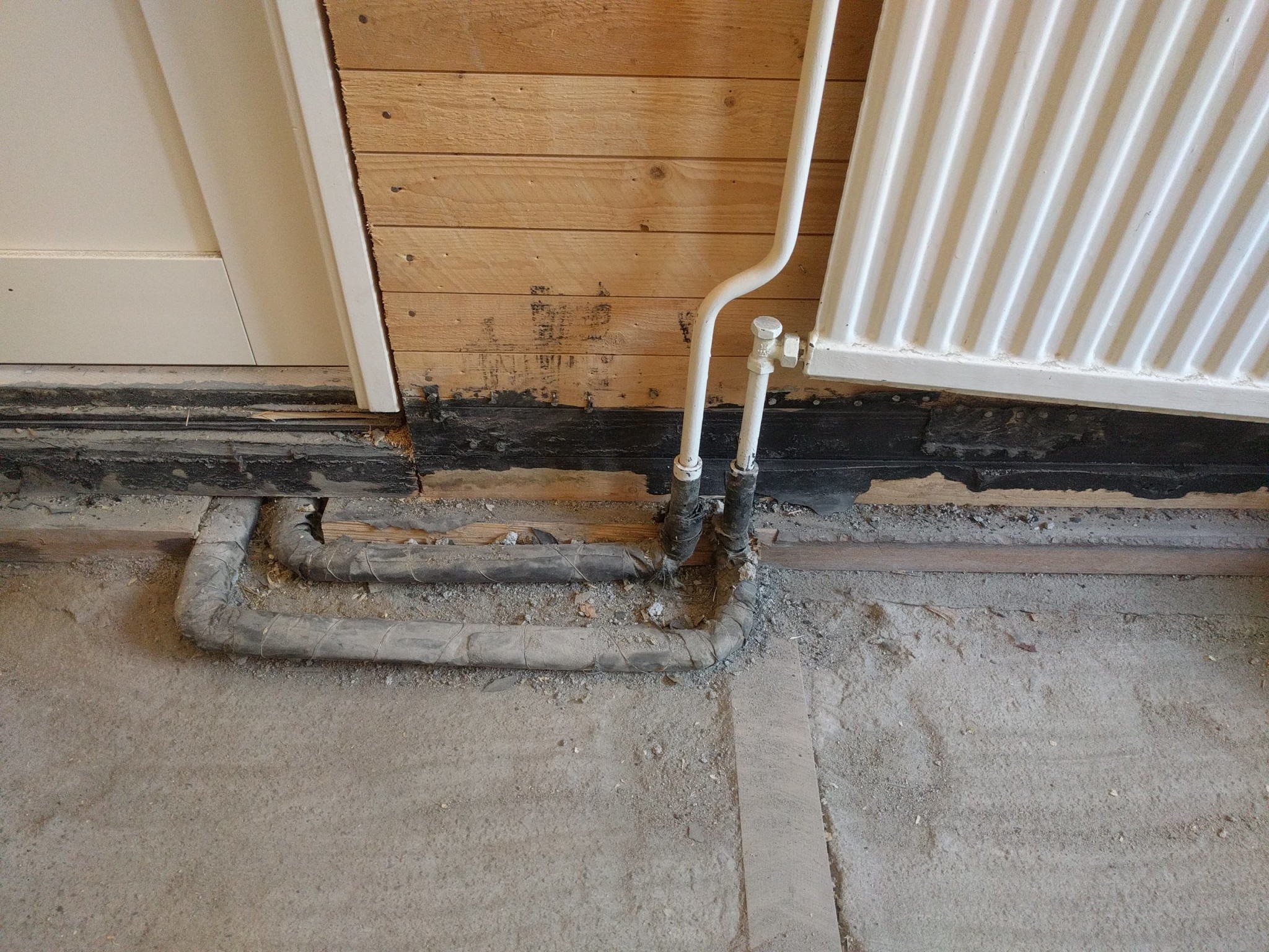

Hur gör man lämpligast här för att dra vidare från järnrören upp till Lk m5 infälld i väggen. Tänkt att den ska sitta ungefär där rören går upp. Radiatorn ska bort. Ska även dit med handukstork med reglerventil. Är det "tillåtet" med skarv under golvet? Kanske ta hål i valvet så eventuell läcka rinner rakt ner i källaren?

Nja, det blir mer jobb att dra från källaren. Betongvalv bl.a. Kommer att skarva med Vatette "stålkoppling".

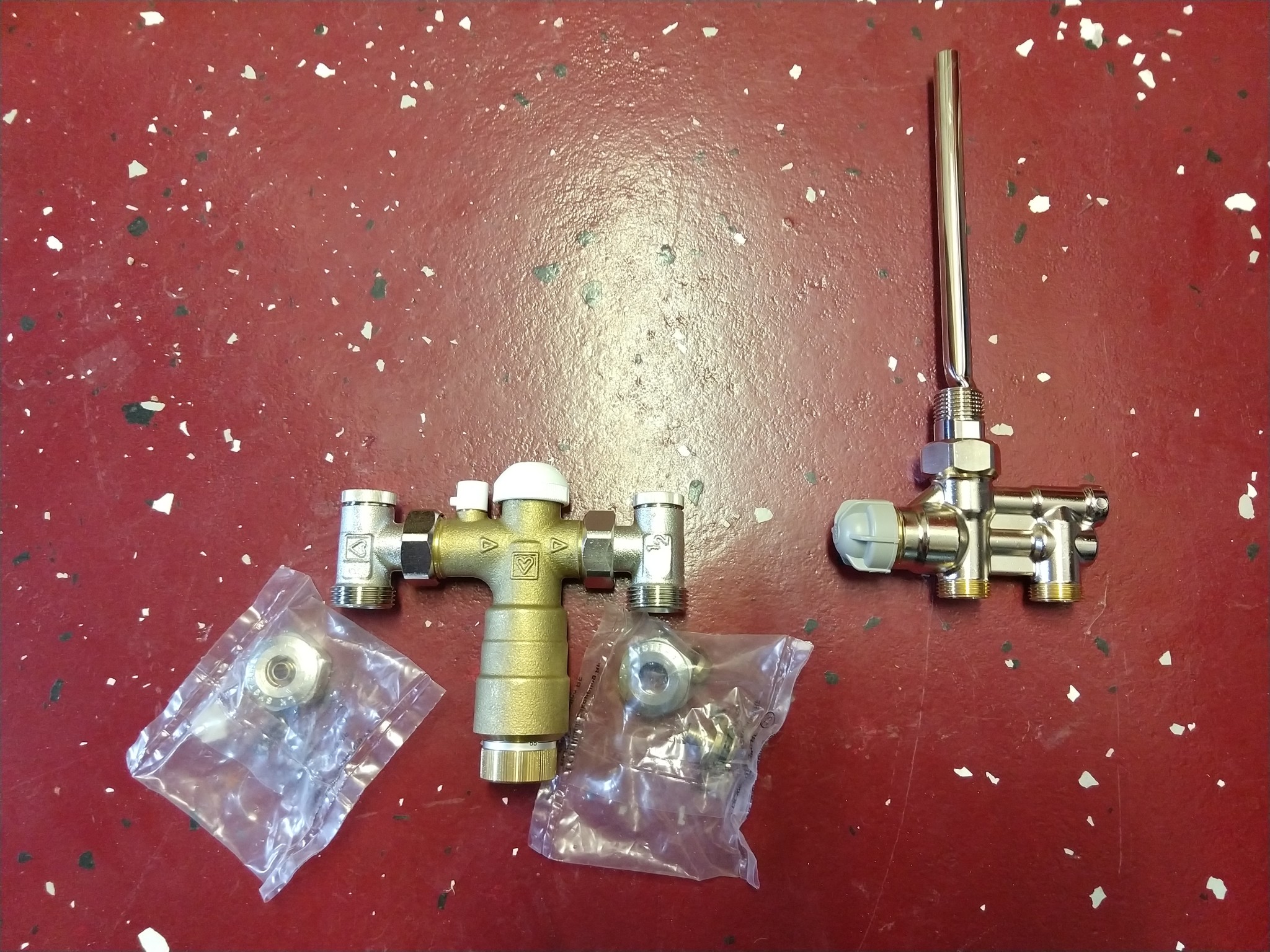

1. Är det dumheter att koppla handdukstorken vattenburet (ska även ha elpatron)
Blir golvvärmen satt ur spel när torken värmer rummet? (badrum 5,5 m2, huset har bergvärme, radiatorer)
2. Har köpt 12 mm slang för golvet, men det blir en betongplatta på ca 10 cm så jag kan lika gärna ha 16 mm har jag insett. Bör jag köpa 16 mm?

Har du en EL-patron som sitter i H-torken så stänger du bara av termostaten för vattenburen del ,
Patronen brukar sitta i ena ändan på sidan , och då konvekterar värmen runt i H-torken även om det inte cirkulerar vatten från systemet , eller tänker du ha EL-patron för att hålla temp på GV med under sommaren
