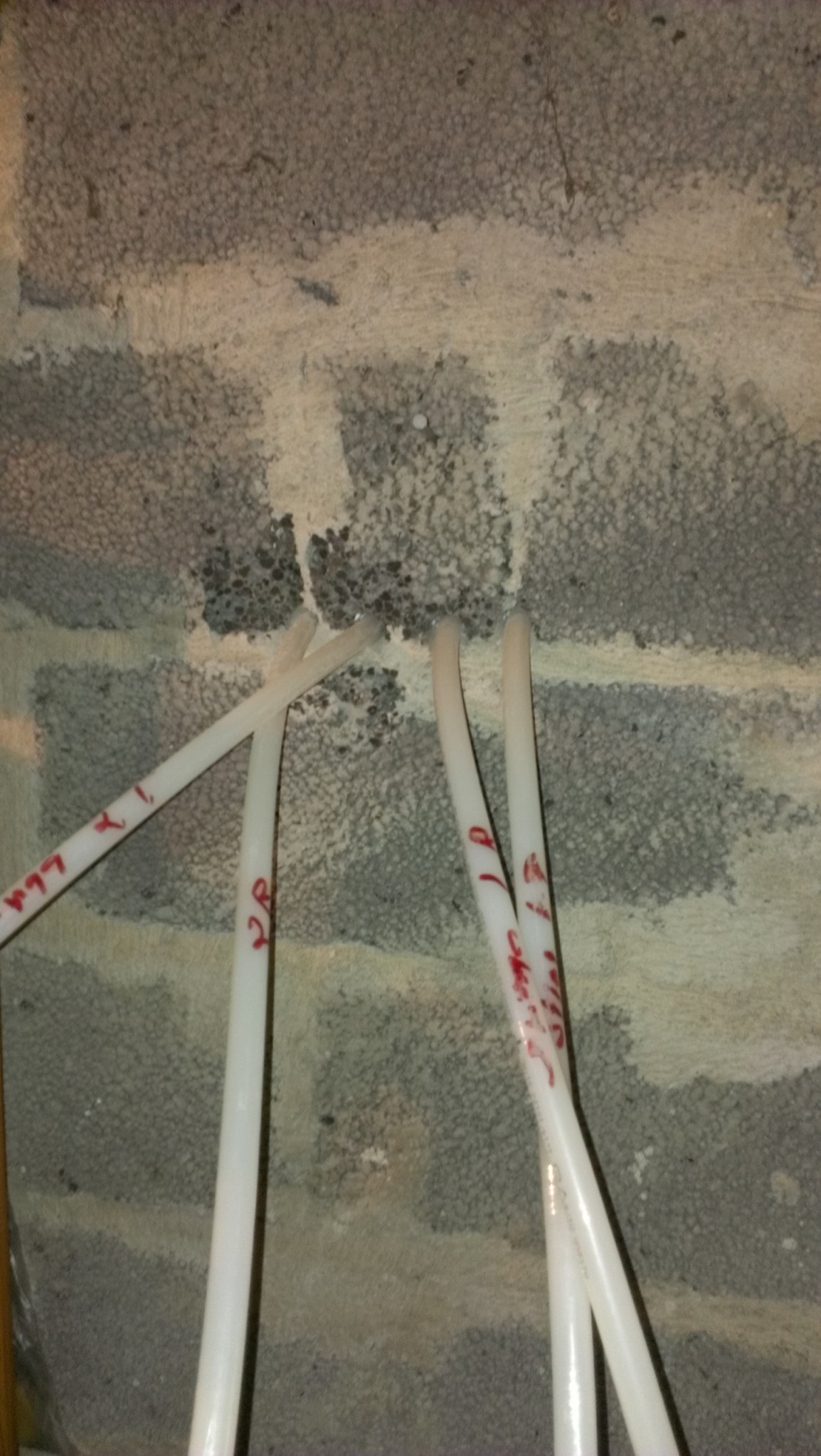

För två år sedan byggde vi till med ett isolerat uterum. I samband med gjutningen av plattan så la vi in slingor för golvvärme för framtida bruk. Nu har ekonomin stabiliserats så jag tänkte koppla in golvvärmeslingorna i befinlingt radiatorsystem.
Nu skulle jag behöva hjälp med tipps på hur man kopplar plaströren mot vattenrör och sedan drar rör från väggen där slingorna kommer in/ut till platsen där jag kopplar ihop pryttlarna.
Vad behöver jag för material, vad är viktigt att tänka på mm?

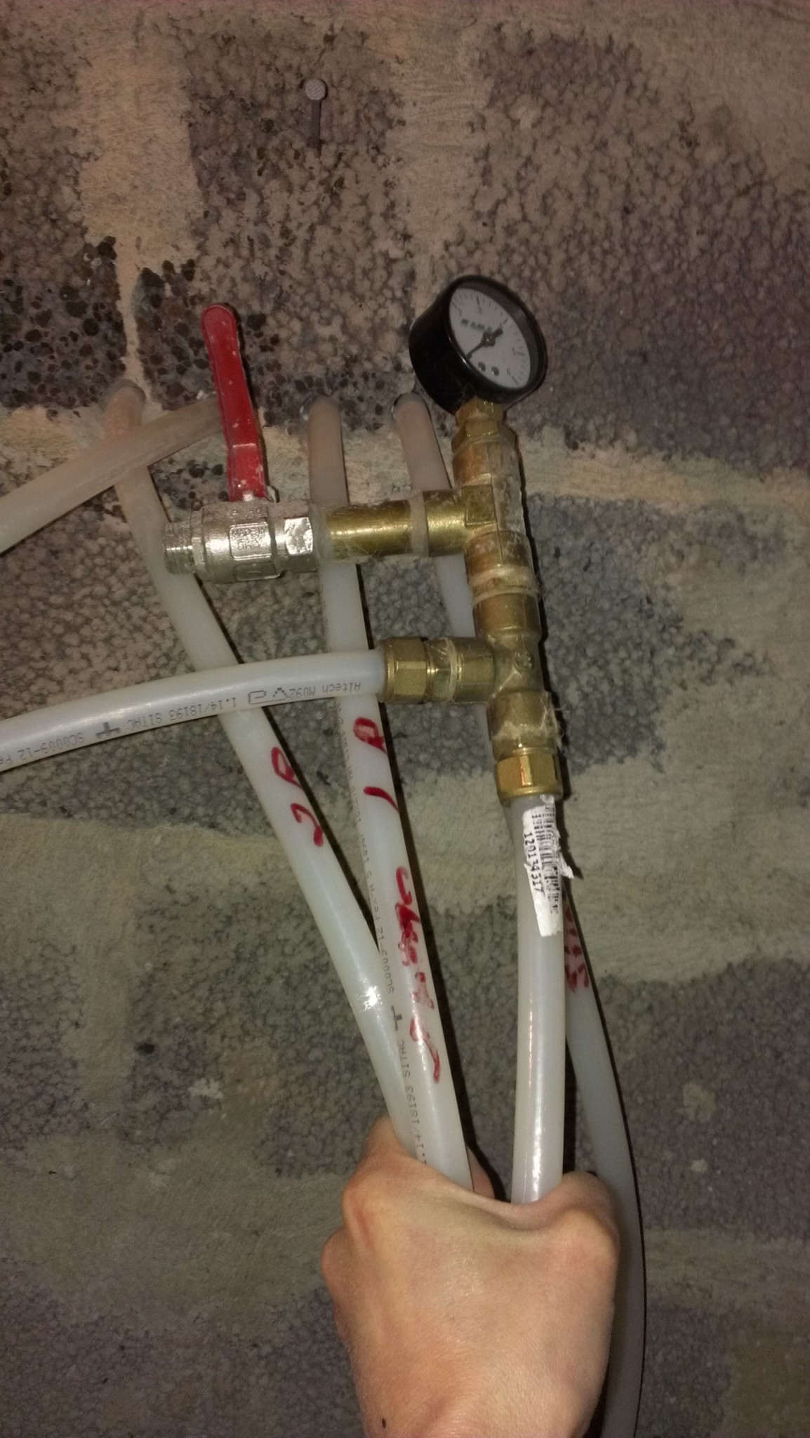

Det verkar som om slingan är gasfylld, luktar skarpt om jag öppnar ventilen. Företaget som hjälpte mej att bygga uterummet har gått i KK så där kan jag ej få hjälp.
Se bifogade filer

Golvvärme i uterum brukar man växla av och glykolfylla slingorna så dessa ej fryser. PEX är fryståligt, men inte så mycket så det tål genomfrysning flera kalla vintrar!
LK har gjort en lösning, fast den är dyr!
http://www.lksystems.se/sv/LK-Systems-Sverige1/Golvvarme/Golvvarme-i-uterum/
Vad har du för tillverkare tryckt på slangarna?

Tillverkaren är Altech, Pex-A 5 layer, 16x2,0 mm.
Mitt bekymmer är inte att koppla in i befintligt system. Jag har jordvärme och plats för anslutning av fler slingor.
Mitt bekymmer är att jag inte vet hur jag tar hand om dessa slangar som kommer ut ut väggen...
Jag vill på ett säkert och (helst) snyggt sätt kopplar in slangarna till rör som sedan kopplas in i befintligt system.
