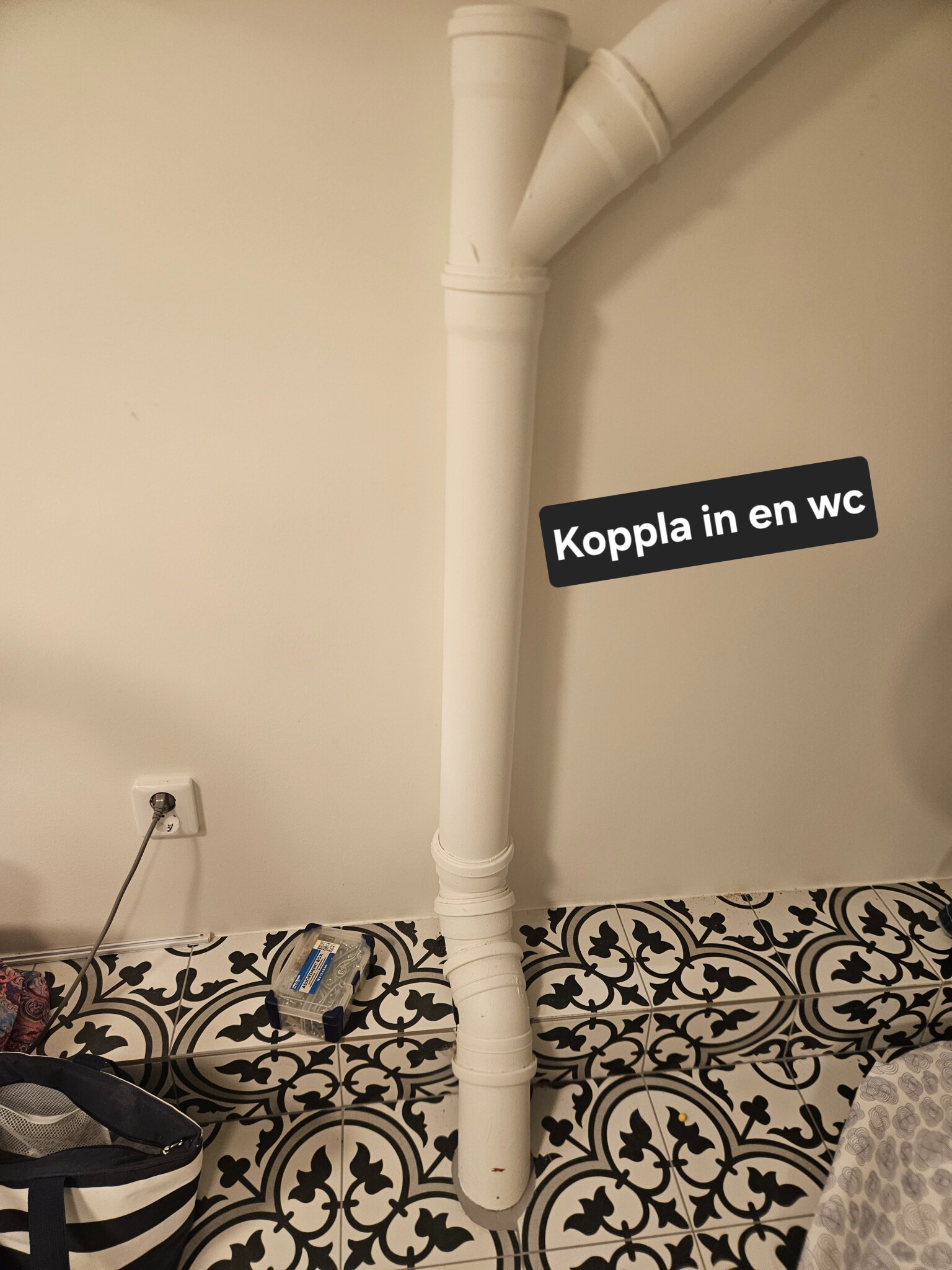

Kan jag koppla in en wc-stol i denna stam med en 88 graders grenrör? Några risker att allt uppifrån hamnar i toaletten här? Går det att minska den risken på något sätt?
  • Vit avloppsstam med 88 graders grenrör mot en mönstrad golvyta och eluttag.
Krilleman

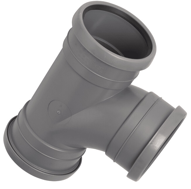

En vanlig WC med P-lås (bakåtkopplad) har normalt anslutningen 180mm upp från golv.
I ditt läge är det nog bäst att sätta ett 3-muffat svängt gren ner mot golvet och gå i sida till din WC.
Är det möjligt?
Och hur hög är klacken längst golvet?
RSK: 2832100
Grått PVC-rör med tre muffar, formad i en Y-koppling för avloppssystem, visas mot en vit bakgrund.

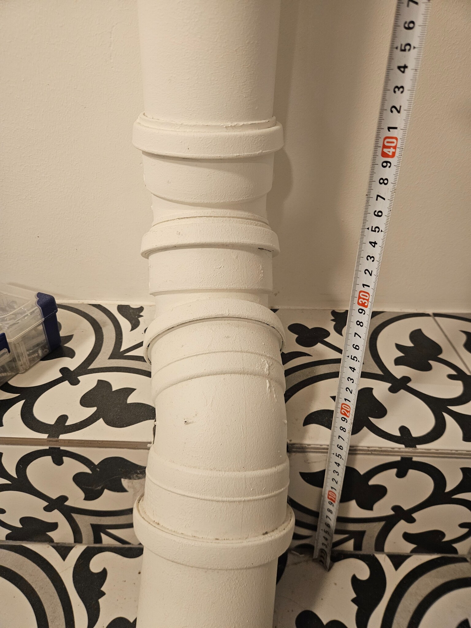

Klacken är 16 cm hög och första muffen från golvet kommer ca 42 cm från golv. 🧐
  • Vit rörmuff ovanför mönstrade plattor med måttband som visar avståndet 42 cm från golvet till muff.

Perfekt, då lär min tes gå att genomföra med gott resultat!
Topp. Sen får jag gå med ett rör ner från grenröret ner till utloppet på 18 cm från wc. Är det korrekt?
Krilleman
Krilleman
Yes
Då slipper du även fekalier baklänges i WC:n...
mwnn
Undrar ändå lite vad som hindrar avloppsvattnet från övervåningen att hamna i den toalettstolen jag sätter här...🙄

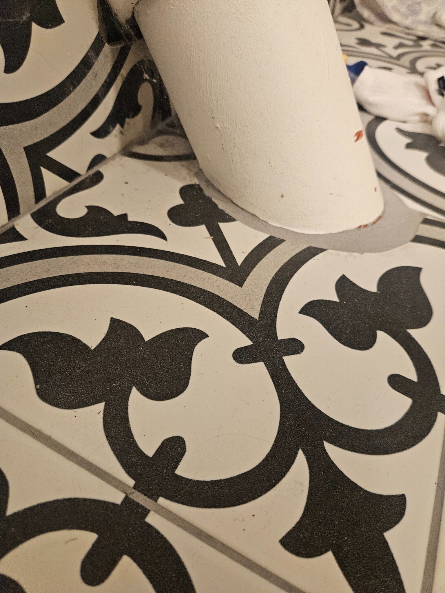

Jag menade ju här, sen får du gå upp till 18cm från golv med böjar till din WC i sida.
Givetvis måste du ju även få till ovansidan också...
Vit böjd rörledning med mönstrat golv och måttband som visar höjd från golv i ett renoveringsprojekt för badrum. Röd pil markerar rörböjning.
Ah, just det men känns svårt o få till en gren där nere när röret är i sån vinkel ner mot golvet...
  • Rör med böjning installerat nära dekorativa kakelväggar och golv; diskussion om rörledningens vinkel och svårigheter att ansluta grenar.
  • Vitt rör med brant vinkel mot dekorativt klinkergolv.
Krilleman
Jacka ur kaklet lite och kapa röret.
Vit rördel över dekorativt svartvitt kakel med röda linjer som markerar plats för kapning.
Tack! Så får det nog bli 👍
