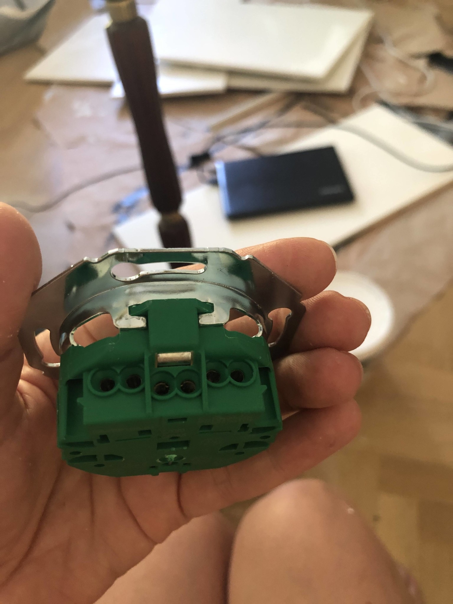

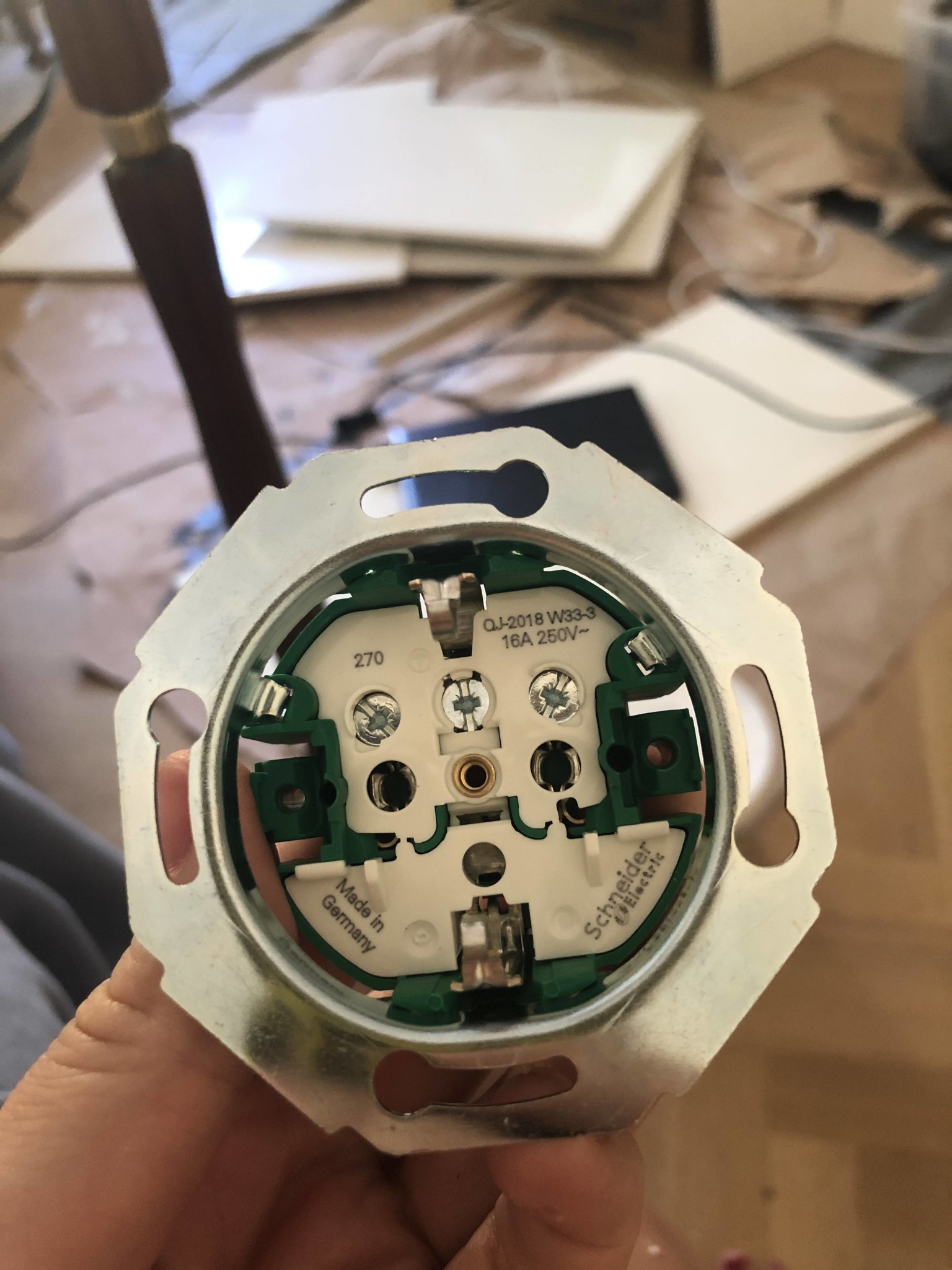

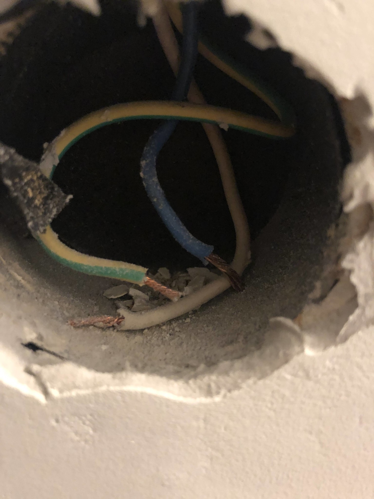

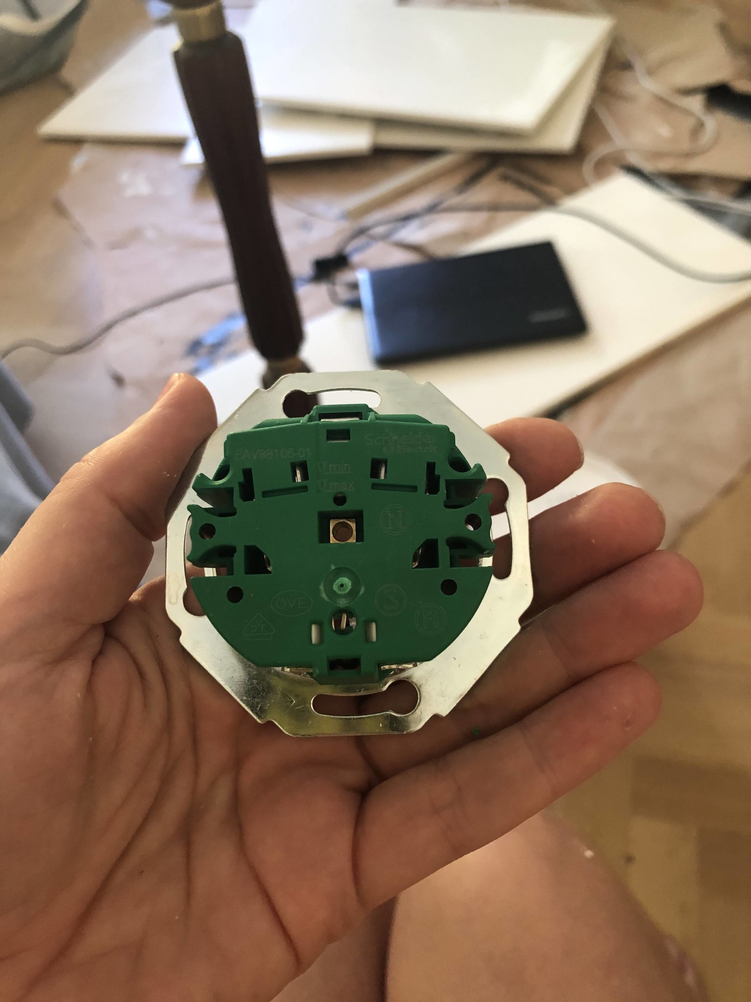

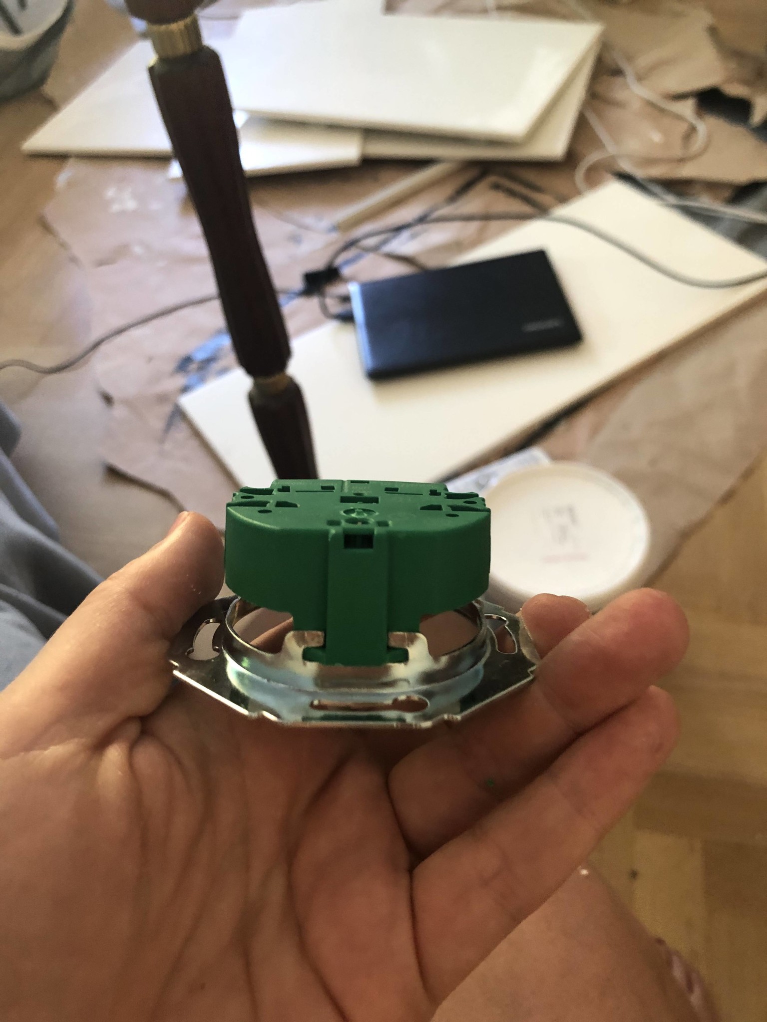

Hej, köpt en Schneider Renova för att byta ut mitt eluttag. Frågan är dock, vilken kabel ska in var? tack på förhand:)!
Elektriska kablar i öppet vägguttag med blå, brun, gul/grön kabel redo för byte av eluttag.
En hand håller ett ouppkopplat Schneider Renova eluttag mot en bakgrund av en oordnad byggarbetsplats.
Hand håller en Schneider Renova eluttagsbaksida med synliga kabelanslutningar och skruvmejsel ovanpå.
Hand håller en Schneider Renova-uttagsbas inför installation, med verktyg och oskarpt bakgrund.
Hand håller en grön Schneider Renova eluttagsbas mot en inomhusmiljö med oskarpt bakgrund.
Gul/grön till mittenplinten. De andra två trådarna till var sitt hål, till vänster och höger om jordplinten.

Hur vet du att färgerna stämmer?

Bild på det gamla uttaget inkopplat?

Det vet jag inte. Jag ger ett förslag på inkoppling utifrån visade bilder.

Du måste försäkra dig om vilken som är jord, genom att följa tåtarna bakåt.

Hur många som gör detta vet jag inte, men stöter man bara på tre trådar ur väggen går det inte att bara förutsätta att den gulgröna är jord. Man måste försäkra sig om detta. Speciellt när färgerna inte följer standard utan har en lite egen sammansättning. Vit-blå-gulgrön i ett uttag kan vara helt ok men det är en korsning av äldre och nyare standard. Varför?
Hade det varit helt enligt äldre modell hade det varit svart-vit-röd tom slutet av 60-talet, 70-tal och framåt svart-blå-gulgrön.
Varför vit-blå-gulgrön just här?
Är vit en tändtråd, uttaget kopplat över brytare?
Tog svart slut?
Är gulgrön idraget senare, ojordat från början?
Är jord ens inkopplad?
Är den tredje tråden ens jord?
Hade jag inte tagit ner uttaget som satt där innan och på så vis sett vad som satt på jordplinten hade jag följt trådarna bakåt och kontrollmätt för att försäkra mig om vilken tråd som har vilken funktion. Vad satt innan, var det också ett uttag? Eller något annat?
Man måste veta, och vi vet inte.
