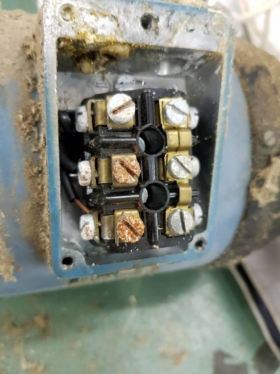

Har en maskin som idag vevas för hand. Axeln i centrum snurrar ca 60-100rpm. Sitter en stor disk ca 50cm i dim med handtag som gör att man orkar dra runt maskinen. Krävs ingen större styrka men tristessen gör att jag vill driva med en elmotor. :)

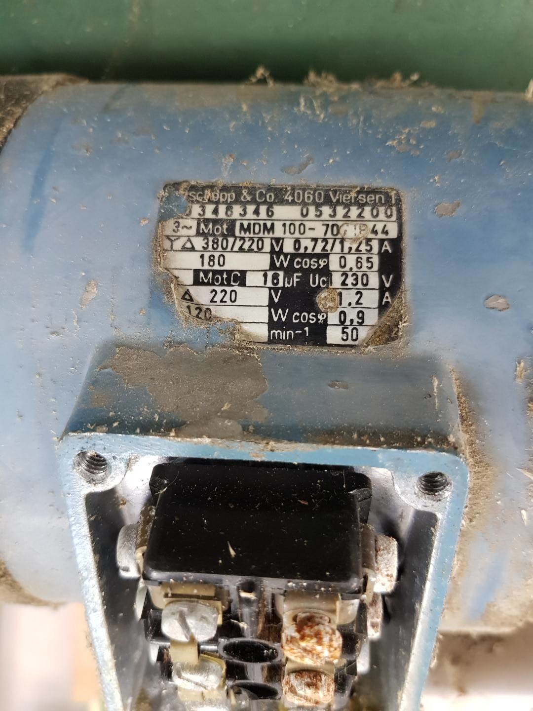

Hittat på en motor i gömmorna. Ser inte vad den har för varvtal på axeln så jag behöver koppla in och prova.
Kan jag köra denna på 220V och hur kopplar jag för att testa om den ens fungerar samt se hur fort den går?

Varvtalet står längst ned till vänster på typskylten, på den del som är bortriven... Men om inte motorn har en snäckväxel eller annan växellåda så snurrar den med största sannolik en faktor 10 för fort, minst. Du behöver leta efter en motor med utväxling.
tommib
Eller driva via rem. Varvtalet är gissningsvis 750, 1500 eller 3000 rpm. Mest troligt är det 1500.* Du borde kunna öppna och titta hur många poler det är i motorn för att på så sätt bestämma hastigheten.
* Jag kan tänka fel här men normalt varvtal hos en asynkronmotor är 120*f/p där f är nätfrekvensen och p är poltalet. 120*50=6000 så 6000/2 = 3000, 6000/4 = 1500, 6000/8 = 750 osv...

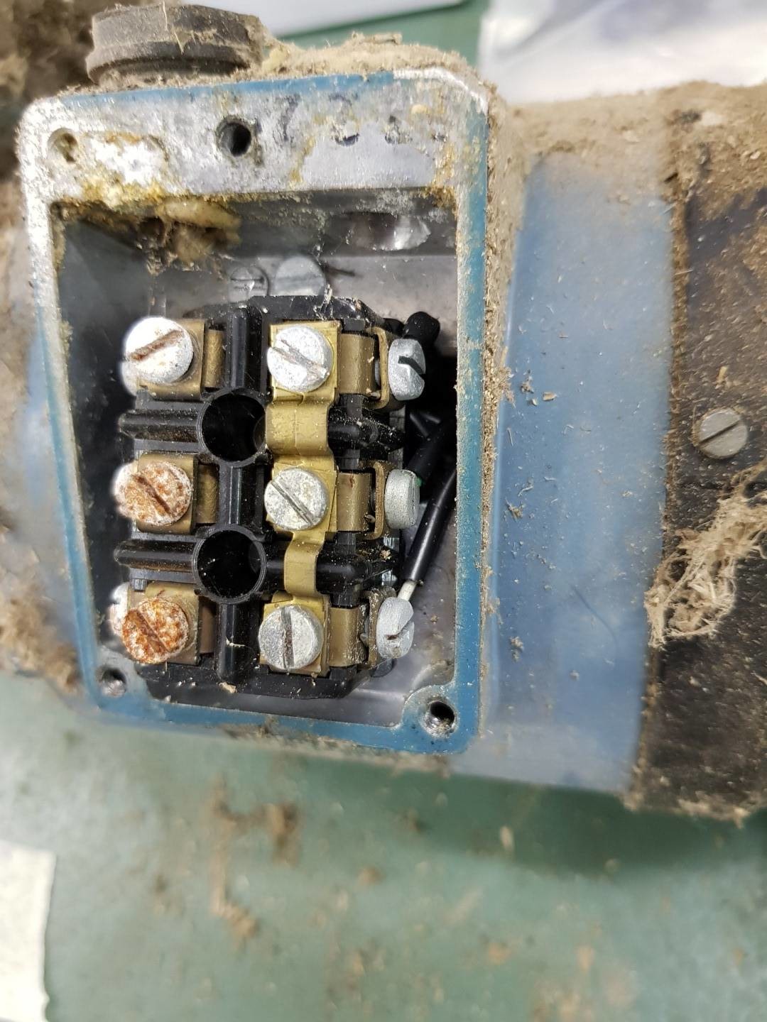

För att köra den på enfas 230 V måste du delta-koppla motorn och använda en startkondensator. Det finns tre byglingsbleck som nu kopplar ihop tre av plintarna. Motorn är då Y-kopplad. Dessa bleck lossar du och lägger i stället 90º vridet mot hur de ligger nu så att de kopplar ihop plintarna två och två. Du kopplar sedan fas på en plint, nolla på en och startkondensatorn mellan den tredje plinten och antingen fas eller nolla. Enligt märkskylten skall startkondensatorn vara 16 uF.
Men som sagt. Troligen är varvtalet knappt 3000 rpm. Det är inte heller otroligt med knappt 1500 rpm. I alla händelser långt över 100 rpm.
Ska man köra den på enfas måste man ha driftskondensator. Jag tror på 1480rpm. Men det dubbla är helt klart möjligt.
Det sitter en växel på den.
Axeln på motorn är skruvad. Sen 90 grader vinkel där sitter axeln ut.
Ok så det är trefas som gäller. Hur ska det kopplas? Ser inga märkningar
Ska du köra motorn på trefas är den redan kopplad för detta och du ansluter en fas var till skruvarna till vänster på de två nedre bilderna, alltså de som inte är ihopkopplade med byglingar. Snurrar den då åt fel håll kastar du om två av fasledarna.

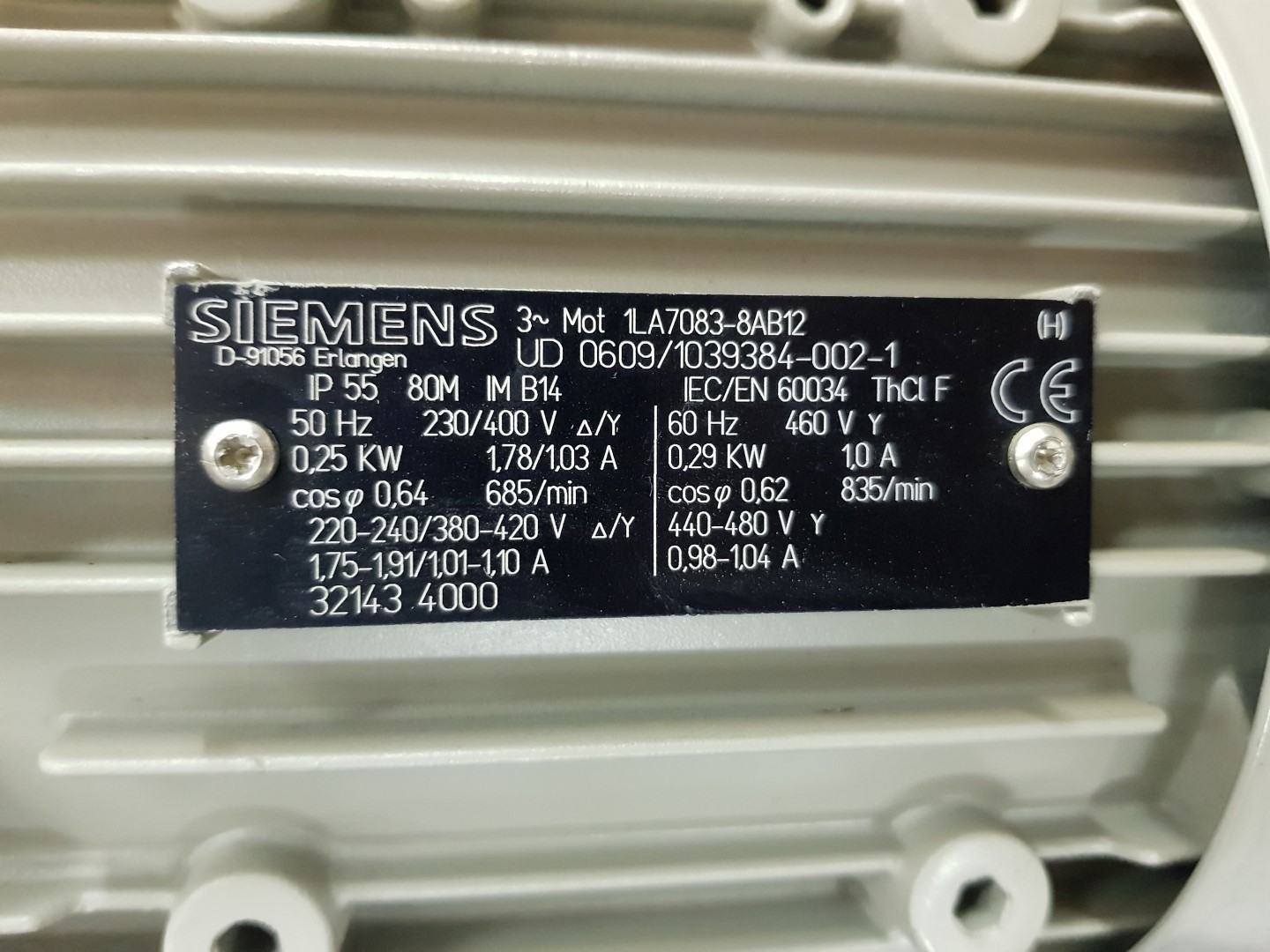

Ny motor jag behöver inkopplingshjälp med. :)
Går det med 3fas att få den och gå i två olika hastigheter?

Nej, den kommer att snurra med ca 685varv per minut.

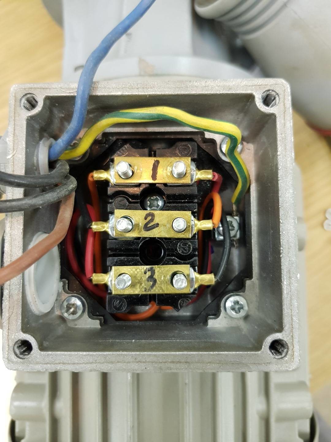

Som du lagt blecken är den kopplad för 230 volt trefas, passar inte i Sverige.
...och lägg blecken "tvärs" längs ena skruvraden så du Y-kopplar, annars lär du bränna den.
Så här såg den ut när jag öppnade. Har bara matat in 3-fas kabeln för att kunna testa.
Går det att köra med 220 eller 400V?
De två varvtalen på märkplåten gäller vid 50 respektive 60 Hz. Vad vill du åstadkomma?
Ja det går att köra den med 220 eller 400 V. Nu är den kopplad för 230 V. Skall du köra den på 400V måste du koppla om den till Y.
