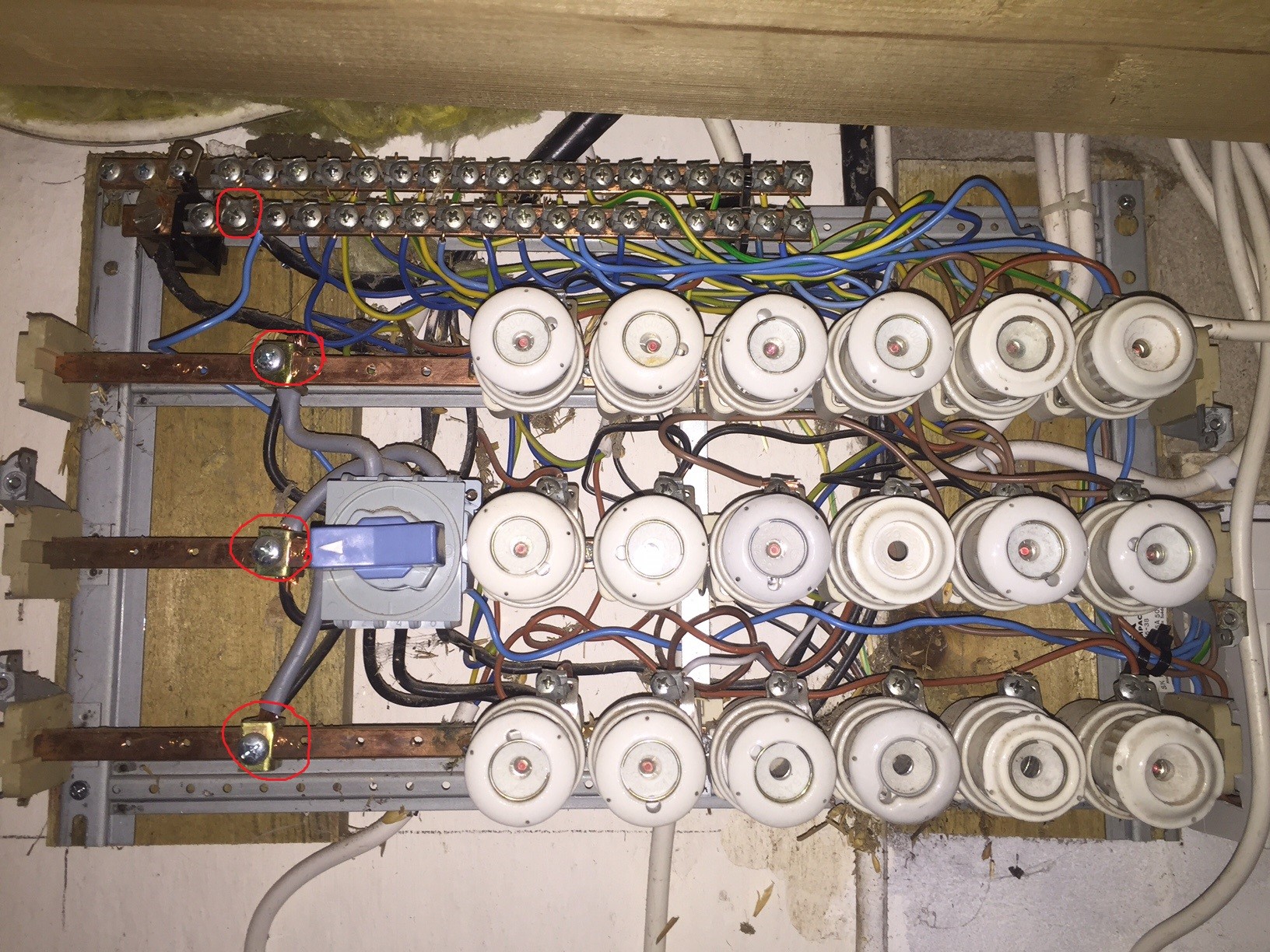

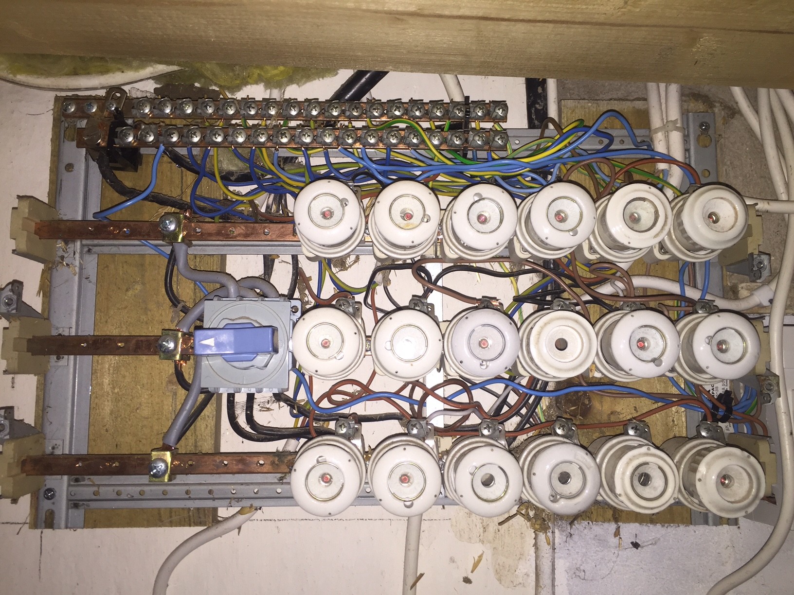

Utifrån vad du skriver i #38-39 är det nog inte så farligt ändå. Jag har sett värre centraler, många mycket värre... Om denna central fungerar och har gjort så länge finns ingenting som måste åtgärdas akut tycker jag. Felaktiga färger och dubbla anslutningar på säkringar till enfasgrupper gör det inte farligt så länge man inte rotar i det, och så länge du inte byter spis till en modern häll... Det som kan behöva kontrolleras är att skyddsjorden är intakt överallt.
När du väl tar steget och byter denna central är det på sin plats att göra om rätt, byta de gruppledningar som har konstiga färger och otillräckligt antal ledare. Ev kan JFB installeras innan detta reds upp, beroende på om nolla o jord redan är korrekt separerade.

Man kommer enkelt åt och kan byta matarkabeln till en 5-ledad.
Vill dock gärna visa er hur det ser ut i det skåp som den lilla undercentralen är parallellkopplad ifrån.
Tänker jag rätt nu att jag rycker bort den gamla kabeln från fasskenorna i huvudcentralen och ersätter de med de nya fasledarna som går till undercentralen.
Sen rycker jag bort den gamla 4-ledade kabelns PEN-ledare som sitter på nollskenan i huvudcentralen och ersätter den med N till nollskenan och PE till jord-skenan.
Jag ser att huvudcentralens inkommande PEN sitter på N-skenan (som är byglad med PE-skenan). Spelar det någon roll om huvudcentralens inkommande matning sitter monterad på noll- eller jordskenan?
Om jag istället dosar av huvudcentralens matarkabel så lägger jag bara både PE och N under samma skruvplint som PEN till huvudcentralen?

Elektriskt sett spelar det ingen roll om PEN-ledaren sitter på N eller PE. MEN säkerhetsmässigt så ska PEN-ledaren sitta på PE(N)-skenan.Novisfixaren skrev:
Om anslutningen mellan PE- & N-skenorna börjar glappa så ska inte jordförbindelsen försvinna därav ska PEN-ledaren sitta på PE(N)-skenan.
Beror på hur du menar med "dosa av huvudcentralens matarkabel", menar du den inkommande 4-ledarkabeln monteras i en extern dosa och sedan matar huvudcentralen med en femledare, då ska PE & N kopplas ihop med PEN-ledaren i mataränden och sedan ska PE-ledaren kopplas till PE-skenan och N-ledaren kopplas till N-skenan SAMT lossa skruven mellan PE- & N-skenan i centralen.Novisfixaren skrev:
Ok det hade varit enklare att parallellkoppla i huvudcentralen som det varit tidigare. Men då finns problemet att PEN ledaren sitter på N skenan. Kan jag ändå koppla in N på N-skenan och PE på jordskenan. Eller är det helt reglevidrigt och inte okej?
Med "dosa av huvudcentralens matarkabel" menar jag dosa av INNAN huvudcentralen och sedan dra en kabel från dosan till huvudcentralen och en kabel från dosan till undercentralen. Då kommer övergång från 4-ledat till 5-ledat ske i dosan. Detta alternativ med dosa är dock betydligt bökigare och vill jag gärna undvika om jag kan.
