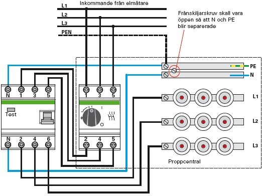

Som du sa funderar jag på Jordfelsbrytare samtidigt.
Vilken ordning är enklast att koppla in elmätare respektive jordfelsbrytare?
Antar den skall kopplas såhär i ett fyrledarsystem samt att jag ska skilja noll och jordskena åt?

Nu börjar det dra iväg här och bli en ganska stor operation, och framför allt måste du känna dig 100% bekväm med det, du vill ju inte orsaka några (person)skador. Det du måste börja med är att undersöka att du har förutsättningar för en JFB, granska att skyddsjord och skyddsjord och nolla är nolla, isolationsmäta att du inte har läckströmmar i elradiatorerna som kommer att lösa JFBn det första som händer etc.
Det är en ganska liten elcentral, så om du ändå ska sätta en normcentral bredvid kan du fundera på att byta även denna så får du allt under samma skal, och du får en säkerligen behövlig genomgång av varje tråd med udda färg. Det är något du skulle behöva granska i vilket fall.
Om du behåller den gamla diazedcentralen så är det praktiskt enklast att låta elmätare och JFB ligga efter HB, HB -> elmätare -> JFB -> säkringar. Annars behöver inkommande ledning skarvas.

En liten petitess där, efter tidigare resonemang med mätarens nolla till N-skena får man med denna ordningen isf lägga den till PE(N). Lägger man HB->JFB->elmätare ska den som tidigare kopplas till N-skenan.Bo.Siltberg skrev:
