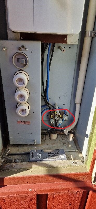

Jag är en nyexaminerad elektriker och tänkte installera en ny elcentral i min mosters garage då de hade haft nån oseriös kille där som rakt ut förstört deras garage. Han har matat med 5 ledare (5 fas + jord och neutral) alla vita kablar. Detta är bara ett av flertalet olika fel.
Tänkte fixa om detta så det blir snyggare och smidigare. Hörde med min gamla lärare om hur jag ska koppla i fasad skåpet då jag aldrig gjort detta innan och han sa då att jag ska koppla in jord kabeln och markera med blå tejp (för att signalera PEN) men då undrar jag...
Kopplar jag in mig på samma kanaler som ledarna till huset?

Jo jag tänker ju att man ska göra så men vill dubbelkolla detta då jag känner mig osäker med just fasadskåpet.NICHOLAS J skrev:
Kan jag tolka detta svar som ett "Ja"?

Du kommer säkert få svar av några mer kunniga, men jag tror du har skrivit något väldigt fel här:
För övrigt är du säkert medveten om att du inte får göra detta jobb om du inte har egen auktorisation, vilket jag gissar att du inte har. Det viktiga är dock att det blir korrekt, men bara för att få det sagt.Elias.22 skrev:

Vad menas med att jag skrivit något väldigt fel?

Jag håller inte med. Jag förordar att du ansluter en TN-S-kabel. Om du verkligen vill ha en TN-C-kabel till garaget så krävs minsta area 10 mm², men det vet du om?Elias.22 skrev:
Jag ser redan två utgående kablar från kundplinten. Jag kan inte rekommendera att du försöker knö i en kabel till i denna gamla plint, speciellt inte både PE och N under samma PEN-mantelklämma. Se åtminstone till att du har en reservplan typ EKS 525 eller KKP 416 ifall plinten går sönder vid ditt försökt att ansluta.
Kanaler?Elias.22 skrev:
Det är sällan bra att koppla "samma", dvs efterapa nånting.
Du ska koppla "rätt", dvs förstå vad du gör.
Har han använt sig utav 5g6 mm² och hon har max 25A huvudsäkring så anslut faser till ovansida huvudbrytare i husets central och N ovan jfbElias.22 skrev:
