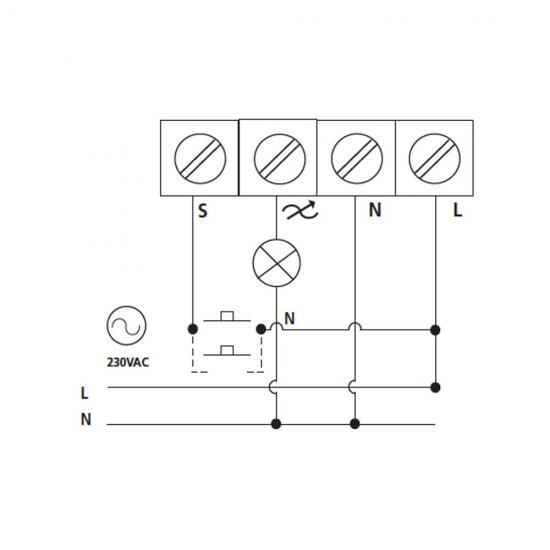

Det är en gammal installation som förra ägaren gjorde antar jag. Detta är inte mitt område men jag tänkte kolla om någon här vet om det går att lösa
Tändtråden svart eller vit ska in på symbolen för fasdimmring på dimmern. Mellan där den tråden satt och S på dimmern ska ligga en tråd och den bruna mellan S på dimmern och L på brytaren ska bort. Sen ska fjäder monteras i brytaren för att göra den återfjädrande.
Lampan lyser som vanligt släcka/tända. Jag har fixat fjädrar till lampknappen. Tänkte om det går att lösa så att det går att dimma. Det är dubbel knapp till 2 olika taklampor
Som sagt jag har inte så bra koll på detta, med fjädrarna på lyser lamporna konstant
Tändtrådarna är grå och svarta. Dom går till varsin taklampa

Då går det att säga en sak säkert.Tobiasgimell skrev:
Det finns en utgång på dosdimmern, den med våg och pil. Den ska utan omsvep vara kopplad till den rätta tändtråden. Det finns liksom inget att tveka på där. Tändtråden går till lampan/lamporna, och sen går nollan "till andra sidan" av lampan, och det borde vara korrekt redan nu.
Just nu går det en brun till utgången på dimmern.
Så frågan som uppkommer är var går den bruna, varför, och var ska den vara kopplad istället...?
