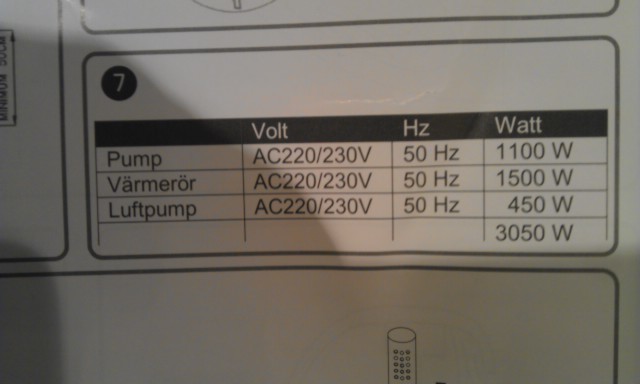

Tjena hej hallå. Har införskaffat ett bubbelkar med märkskylt (se bild)
Och framdraget finns 4g1.5, båda fasarna funkar väl bra med samma nolla till varsin 10A säkring för de ska täcka 3000w?
Blir alltid fundersam, precis som när man drar fram 2-3 faser för TT/TM med en gemensam nolla.
Är de så att "faserna tar ut varandra" eller bara så att all kräm går från faserna till "maskin/er" sen endast lite av strömmen tillbaka via nollan?
Sen fråga nummer 2. Kopplingen till badkarat sitter "under" badkaret och kommer alltså högst troligt utsättas för vatten. Räcker de med en standard IP 56 dosa och lägga in kablarna via undersidan av dosan? Eller måste man skaffa en IP 65 alldosa?

Ja de blir på 2 olika faser. Fast är ej en hel kabel, fk i rör till central.elmont skrev:
Karet har ej nån befintlig dosa, endast anslutningskablar från värme och pump.
Matningen hänger just nu bara ut i väggen 16mm slanga, så behöver en kopplingsdosa.

Om det skulle bli väldigt blött under karet så går det nog lite för livligt till... IP44 borde räcka, för då kan du använda en utanpåliggande anslutningsdosa, t.ex E1437600 + E1437606.
Å andra sidan kan den lilla prisskillnaden mellan olika dosor vara en billig livförsäkring om det går livligt till?
Du vet det antagligen redan men du måste ha jordfelsbrytare för att få göra en sånhär installation.
Jordfelsbrytare såklart inkopplad, men ip 44 är i det snålare laget. Skvätt vänlig, men ej dyngsurt vänligt. Och med barn kan de stänka en del. Blir nog en ip 56a. Som klarar rinnande vatten.
