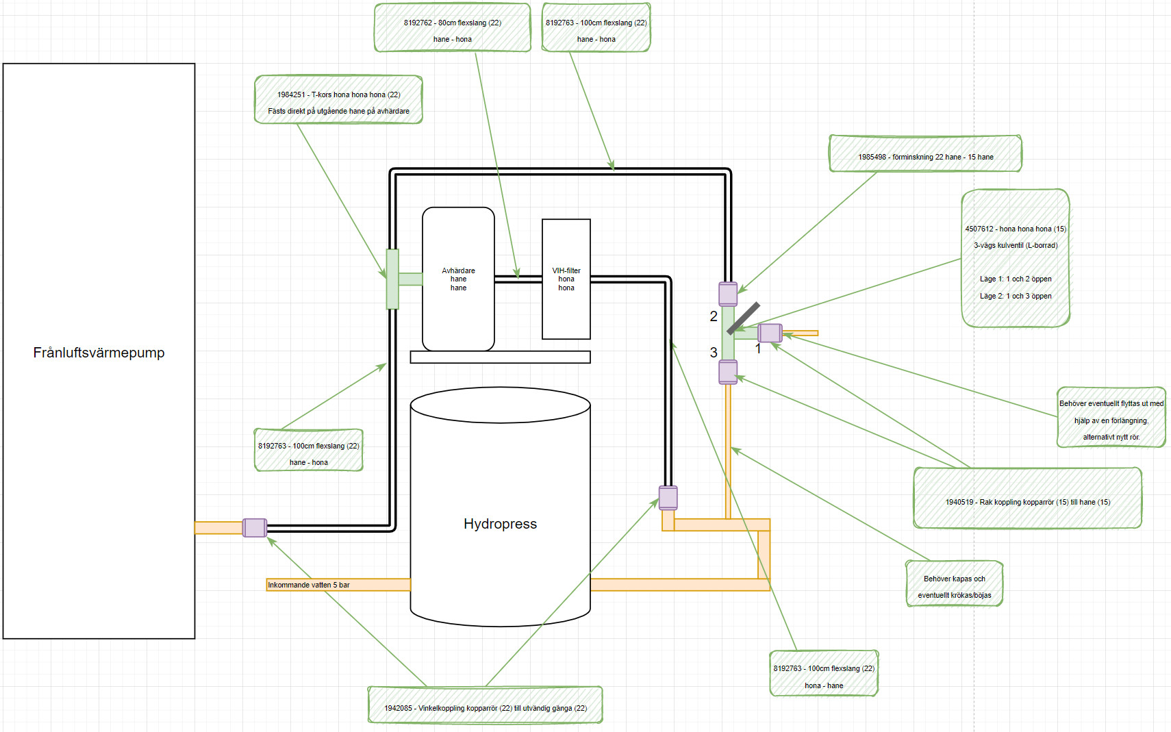

Såhär tänkte jag koppla in min avhärdare för att få bukt med kalk mm. VIH-filter är ett förfilter som tar hand om allt annat skräp i vattnet såsom järn, smågrus, andra flagor med mera. Hydropress och Frånluftsvärmepump är också befintligt.
Orangea/gula rör är befintliga kopparrör. Artikelnnummer som syns är artikelnummer hos Ahlsell. Efter hydropressen sitter en kulventil för av/påslagning av vattnet. Den är inte inritad.
Vill kunna styra vatten utomhus (nr 1 i 3-vägs kulventilen) för att enkelt kunna bestämma att avhärdat/råvatten ska gå ut till vattenkranen. (vill ha avhärdat när jag tvättar bilen).
  • Schema över kopplingsplan för avhärdare, VIH-filter och hydropress med fokus på kopparrör och ventiler.
Jag satte dit två vattenutkastare. En kopplades in innan filter och den andra är för filtrerat vatten.
Dom är ganska billiga och det är skönt att slippa gå in och vrida om en kran för att byta vatten.
Lycka till!
Smart! Gör nog det jag också! :)
