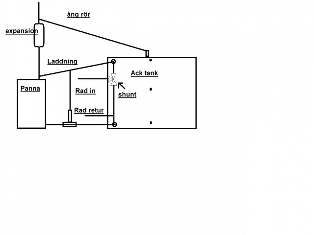

Men om man ansluter radiatorerna som GK100 ritat, finns det inte risk att cirkulationen går igenom pannan istället för tankarna?
Jag skulle vilja ha anslutning på returen längst till höger istället.
Eller tänker jag helt galet?
Nej du tänker rätt, med rad-retur i bortre högra delen blir det ännu bättre. Men i praktiken stänger laddomaten när tempen sjunker och har man spärrat klaffbackventilen i den stoppas möjligt flöde den vägen. Har man någon form av automatik till shunten kommer den öppna lite mer pga ev spädning av kallare vatten via pannan så det balanserar sig själv. Ibland ser man det kanske som en fördel att kyla pannan så att restvärmen kommer till nytta.blackadder skrev:
Är det lätt att utföra kopplingen som du menar är det givetvis bra och mer teoretiskt idealt för flödesbalansen.

bypassen säger du, vart är vi då? är de de vågräta röret mellan exp o laddomaten? ska de luta ner mot exp eller upp. har 35 rör liggandes som ska användasichgary skrev:Pekk@13 beskrev precis hur du absolut inte ska göra..
DU är på rätt väg, men röret som ansluter mot bypassen bör luta lite mot expkärlet så att luft kan vandra dit.
Sedan ska du ha minst 35mm mellan tank å panna, även bypassröret.
Avluftning(det lilla som blir med rätt monterade rör) sker med kulventiler på toppen av dina tankar, laddningen ska såklart anslutas i sidan, och radiatorstigaren tar du från en avgrening(tkoppling) på laddröret.
strålande har kopierat över din ritning till datorn nu. lättare att förstå när de är på bild än i bara ord.GK100 skrev:Jag tog mig friheten att flytta några streck på din skiss obba. Det täcker det som nämnts tidigare här ovan dvs möjlighet för luft i övre horisontella ledningen att ta sig ut via exp eller in i tankarna och samlas i toppen där, samt lika lång rördragning tillopp-retur på tankledningarna så att man inte får större motstånd åt höger sett. Uttag för rad-krets flyttad av samma skäl, fast här är det inte lika påtagligt nödvändigt men ändå.
Jag tycker också att det är bra att ansluta i övre sidomuffarna och lämna toppen fri och ta ut luft där, men man kan tänka sig båda sätten som i princip likvärdiga.
har ju ettrörs system därför tänkte jag montera en strypventil på returen är de bra tro?
Jag skulle tänka lite på det Matss skrev om avluftningsledningarna från tanktopparna.
Du kan också sätta kärlet ovanför tanktopparna så de luftar ur direkt upp i dem.
Men då är det av största vikt att laddningsledningen från pannan görs ständigt stigande emot tankarna.
Så har jag det, och det funkar finfint. Jag skulle inte sätta kulventiler för avluftning på tanktopparna. Det är ju bara fördelar om det kan göras automatiskt.
Har du kärlet på ett frostskyddat ställe, kan du ju fundera om du kanske skulle montera det "kallt". Detta kan minska energiförlusterna. Så gjorde jag i höstas. Dock har jag det i ett kallt uthus.
Det blir lite mer rördragning och lite högre installationskostnad.

kommer ha behållare över tankarna som kommer rymma ca 1L luft st, och kulventiler på dom så de kommer aldrig hindra nån cirkulation eller så. jag har expkärlet på en kallvind. vart skulle jag sätta ledningen till exp då? på vatten in i pannan?GordonE skrev:Jag skulle tänka lite på det Matss skrev om avluftningsledningarna från tanktopparna.
Mvh Gordon

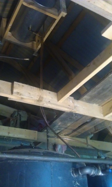

Hej.
Det högra av de två klena kopparrören nederst till höger i bild ansluter i botten på expansionskärlet på vinden. Kollar du noga på den andra bilden ser du rören från tanktopparna. Det röret skall föra ångan som uppkommer vid pannkokning upp till atmosfären.
Topparna är ihop T-ade och ansluter på röret som går upp ifrån kärlet genom taket.

Sorry obba snor din tråd lite ( för den är så himla bra) jag satt här o klurade hur jag skall koppla ev. actank till min kommande panna. (Jag har ett behov av bar en 1m3 tank till min panna kör kombi ved pellets då). Men till frågan hur förändras ritningen för mig som bara har en actank och slutet expkärl i källaren jämte panna?
röret från tanktoppen går alltså inte in i expkärlet utan in på röret som går ut på taket?GordonE skrev:Hej.
