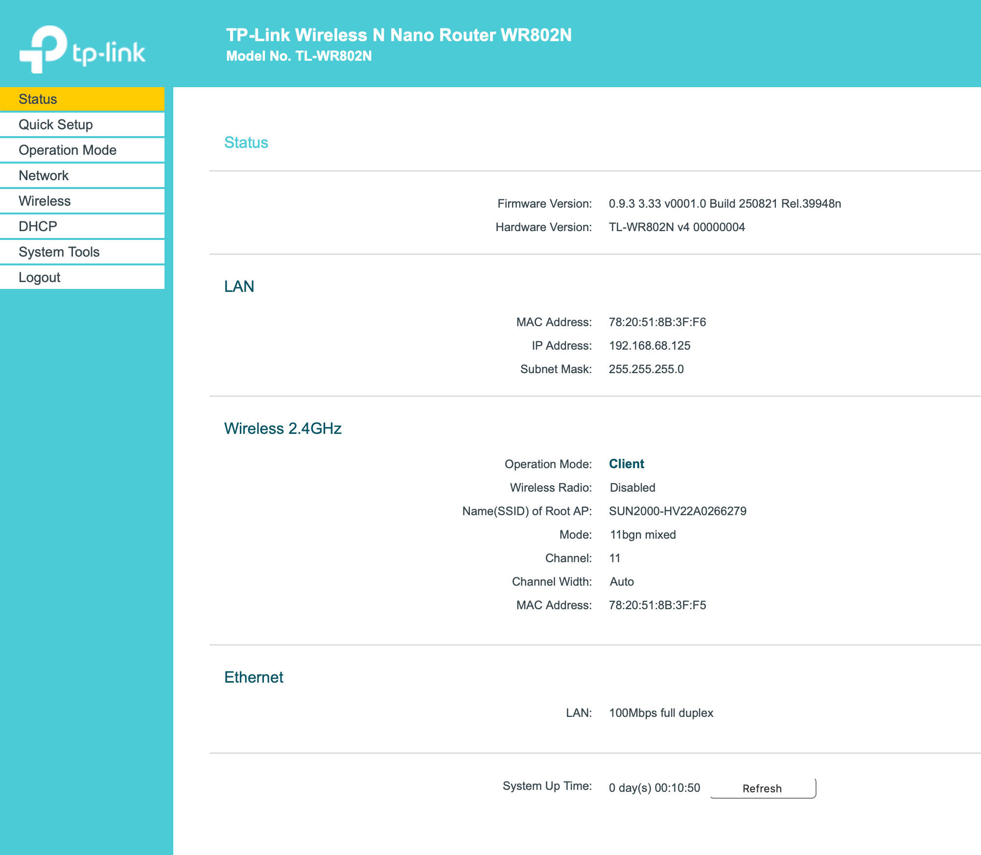

Då har jag TP-link igång. Har gjort detta;
Gränssnitt för TP-Link Nano Router WR802N som visar status, firmwareversion, LAN och trådlös information i klientläge.
Har satt den i Client läge. Den har fått ett IP från mitt nätverk. Har valt en AP (den ena växelriktaren). Jag kommer åt TP-link via normala nätverket nu. Har uppdaterat den till senaste firmware.

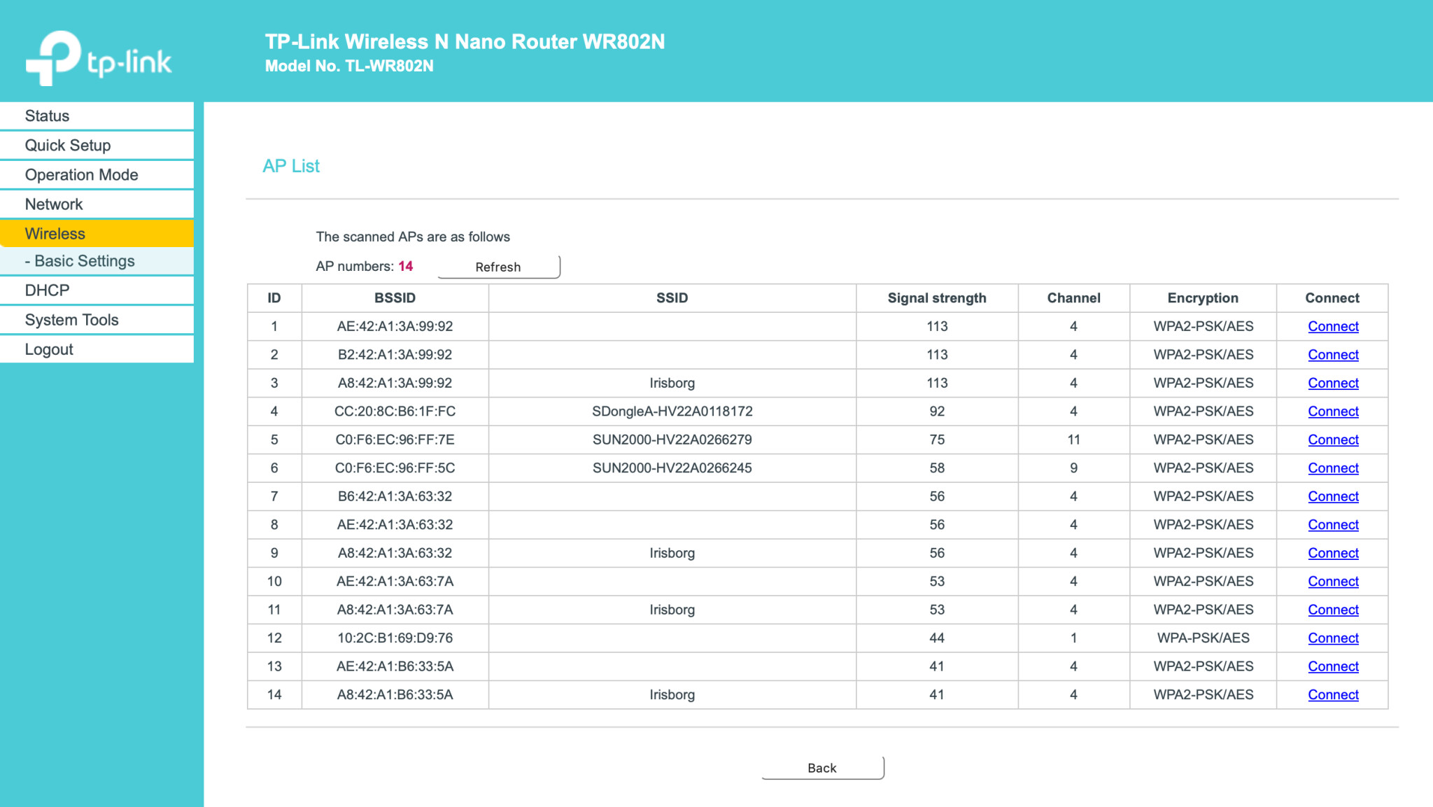

När man ska välja nätverk så får jag upp dessa;
TP-Link router inställningssida, visande lista över tillgängliga accesspunkter med BSSID, SSID, signalstyrka, kanal och kryptering.

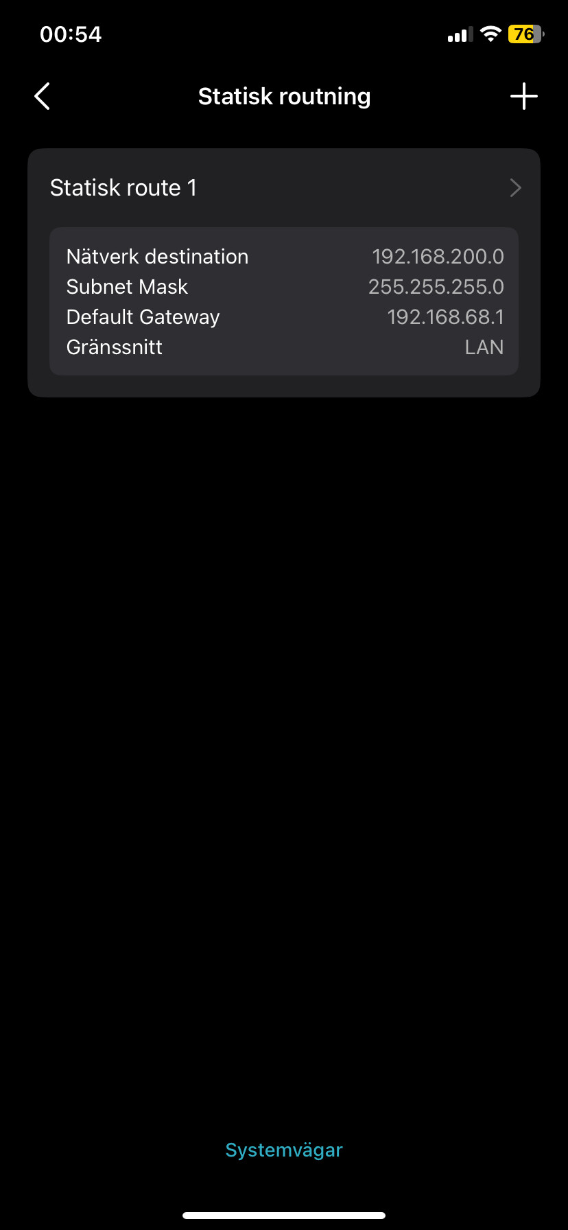

Har också satt upp 192.168.200.x nätet så att det skall vara med i huvudroutern i det normala nätverket. (Detta var "Öppnat" som jag menade.)
Skärmbild av statisk router-inställning på mobil, visar destination 192.168.200.0, subnet mask 255.255.255.0, gateway 192.168.68.1.
Eller skall detta göras i TP-linken? Ser inte att det går i client-läget.
Vad jag ser är att jag ändå inte ser 200-nätet, så jag tror jag kan ha gjort fel där. Har även nu prövat att lägga till inne i HA, men får error som förut.

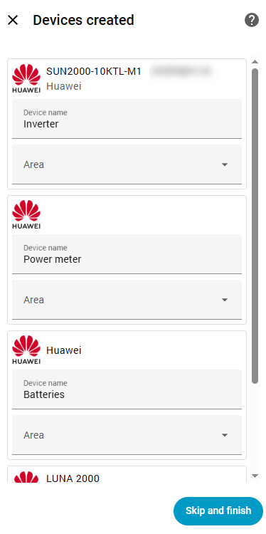

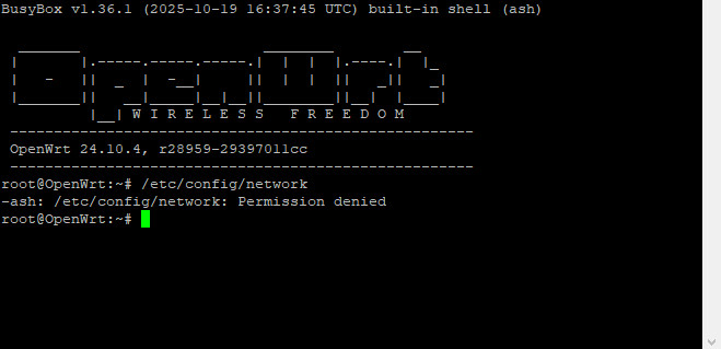

Jag fick heller inte ihop det och provar openwrt. Men fastnar här när jag ska konfigurera via putty
Huawei enhetslista med SUN2000-10KTL-M1 inverter, elmätare och batterier, teknikinställningar.
Jag provade via inställningar i TP link GUI istället och verkar komma fram nu.

Ja, så långt har du gjort rätt med TP-linken. Men sedan har jag inte hittat mer info.
Den regeln du gjort i din vanliga router är inte rätt. Regenln du gjort sätter att du kan nå 192.168.200.x via 192.168.68.1. Vilket är routern i säg. För normalt sett är en inställd på att skicka allt mot din ISP. Så regeln ska vara med default gateway till TP-linken.

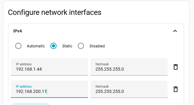

Du skulle kunna prova sätta en statisk IP-adress på din dator i 192.168.200.x och prova pinga växelriktaren. Får du svar så skulle du kunna sätta en extra IP på home assistant och nå den den vägen. Inte provat själv, men se nedan.
Konfigurering av nätverksgränssnitt med statiskt IP; IPv4 adresser: 192.168.1.44 och 192.168.200.11, båda med nätmask 255.255.255.0.
Du anger inte vilken text-editor som ska öppna filen. Du behöver troligen skriva "vi" framför kommandot, vilket är en fileditor som finns på många unix-system
sudo nano filnamn...
