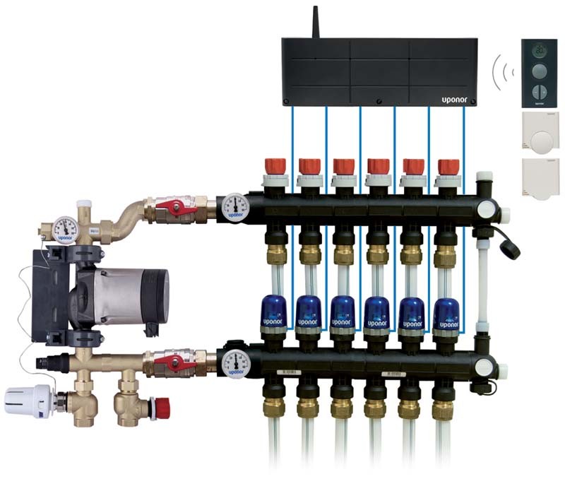

Hej.
Har i dagsläget radiatorsystem kopplat på min fjärrvärmecentral i källaren. Ska nu koppla på en uponor push 23 för att shunta vattnet till golvvärmefördelaren. Undrar då om jag kopplar golvärmeshunten på rören efter fjärrvärmecentralen, eller innan centralen direkt på fjärrvärmerören?
Tacksam för svar. // Robban

Tack! På med en T koppling på 22mm röret som matar ut till radiatorerna då bara?
Det sitter ventiler på inkommande vatten till puschen med jag skulle satt extra kulventiler direkt efter T-rören på matningen också. Enkelt att koppla in då det passar dig och enkelt att stänga av om något skulle strula.
I detta läget är det ju också smidigt att montera kulventiler på radiator-matningen också (När du endå tömmer systemet) så du grupperar ut dessa med, och får på så vis två olika kretsar som är avstängningsbara separat från varandra.
Mitt eget värmesystem har jag grupperat upp i fem olika "grenar" så jag enkelt kan stänga av radiatorer sektionsvis/GV/haddukstork individuellt. Kostar en slant, men väldigt skönt att kunna ha värme på i resterande grupper när något går fel.

Fördelar/ nackdelar att säga shunten uppe vid fördelaren som din bild visar om man har plats?
Okej, men shunten får intee plats i fördelarskåpet eller? Tänker på hur det blir med säker vatten då skåpet blir inbyggt i vägg med dräneringsslang i botten ifall nått skulle läcka. Hamnar då shunten brevid skåpet blir det lite dumt? Men den kanske får plats i?
