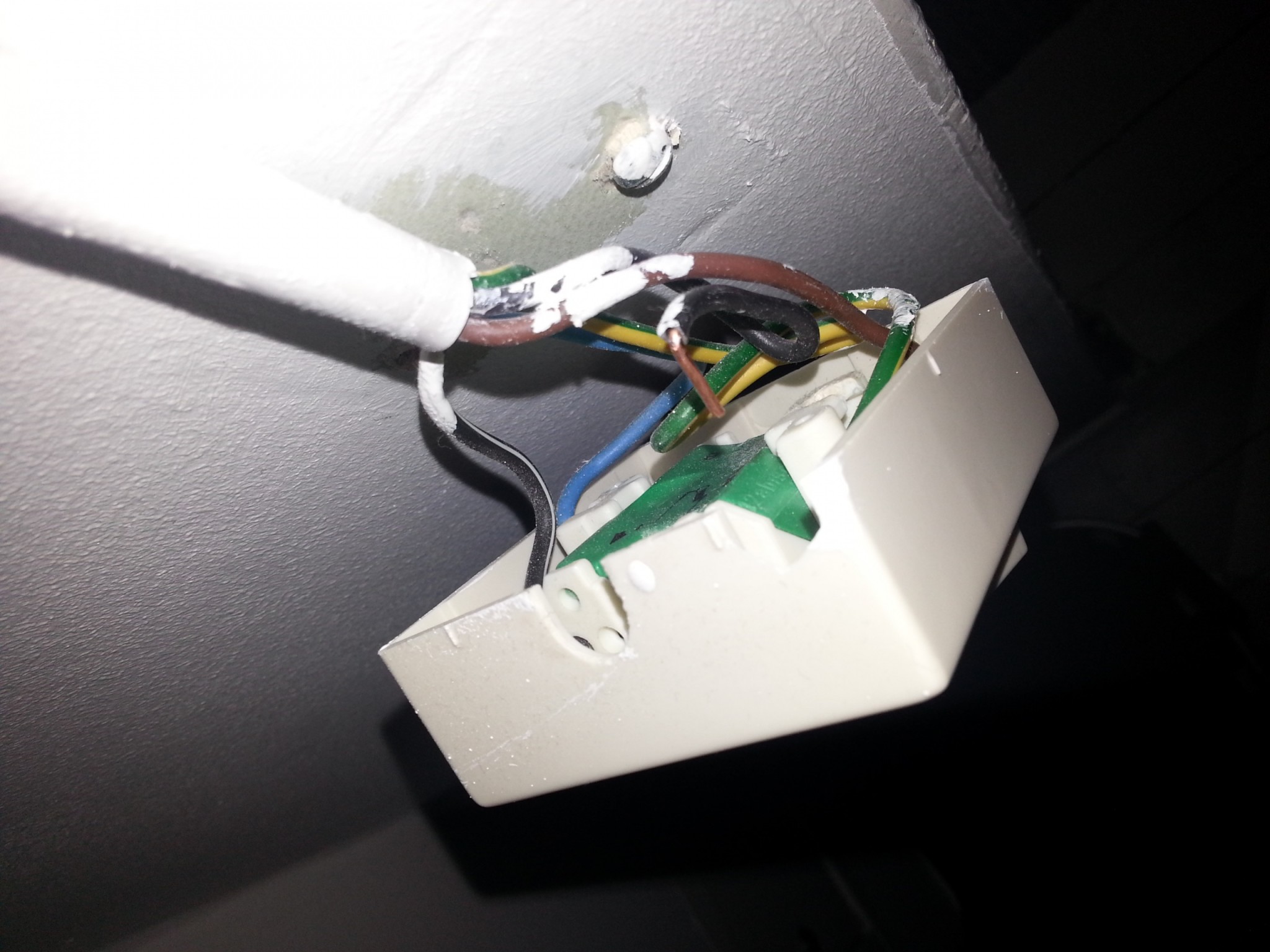

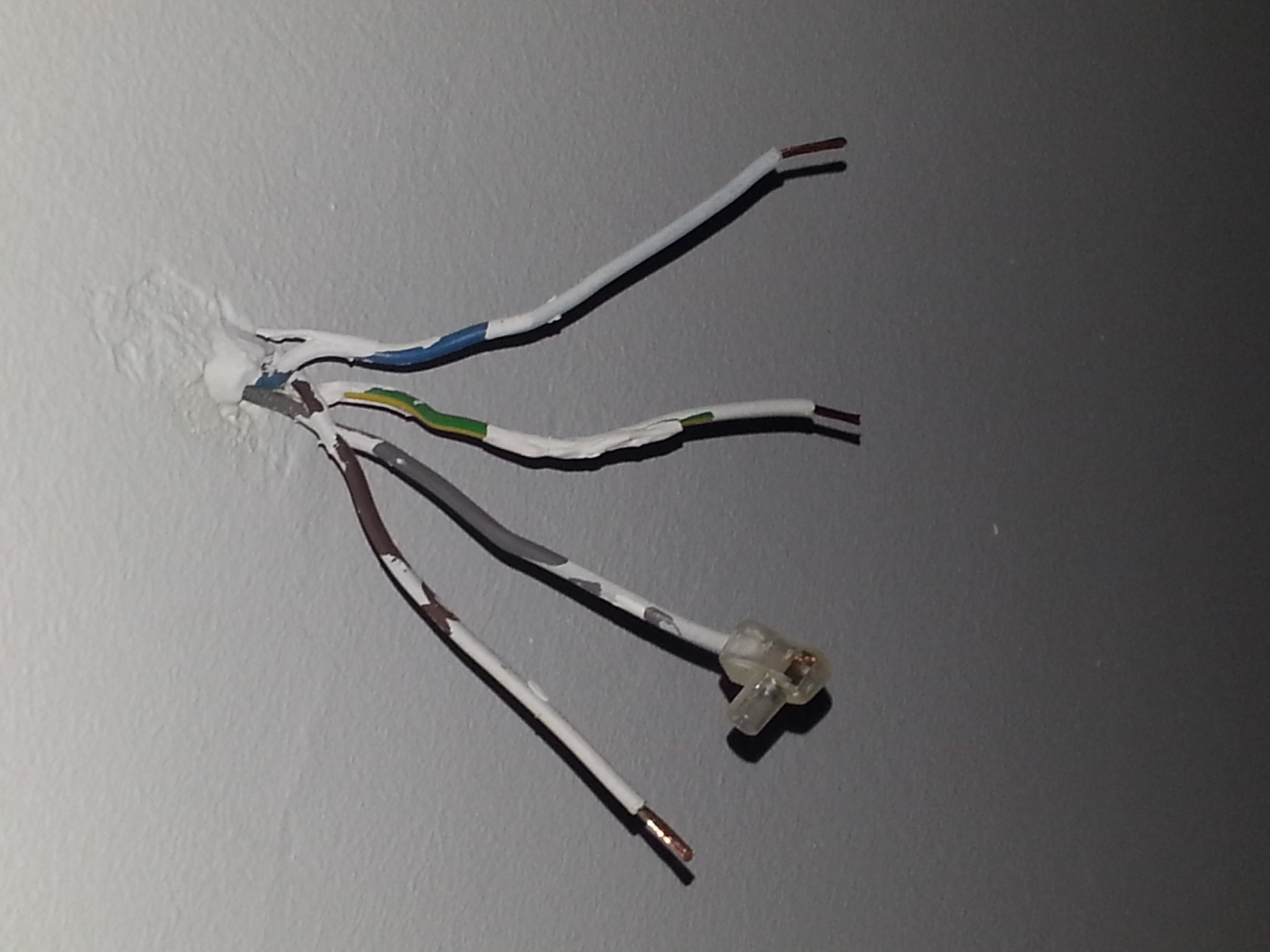

Uttaget i taket o strömbrytaren på bilderna ovan. Jag vill koppla fyra lampor till denna; varav 3 lampor går till en av brytarna och den sista lampan till brytare nr 2. Det sitter vanliga kontakter på lamporna (kontorslampor) så jag gissar på att jag får vara beredd att klippa lite. Vad använder jag?

Du kan använda antingen Wago 222 eller en kopplingsplint för lampsladd, och sedan gömma allt detta under en lampkåpa i taket så att ledarna inte blir berörbara. Se till att koppla in skyddsjorden till lamporna om det ska skyddsjordas. Kopplingsplinten till höger har inte plats för någon skyddsledare så då får du använda Wago.

När det kommer till den enklare av dom två, Problem nr 2, bör jag va med på noterna. Två Wagos; en för brun och en för blå. Tillåts jag tvinna två lampkablar till en ingång eller är det alltid en per hål som gäller?
När det kommer till problem nr 1: Lamporna ska inte skyddsjordas. Det som gör mig förvirrad är att den utanpåliggande strömbrytaren har 5 kablar (och inte 4) varav en svart och en svartvit, och ingen grå. Måste jag mäta fram den grå, vilket jag förmodar är tändtråden? Och vad är det som blir över?

En ledare per hål i Wago.
I det första fallet har du en kopplingsdosa någonstans på vägen också. Där kan du titta för att reda ut vilken ledare som är vilken. Det går inte att avgöra enbart utifrån färgerna. Men om du har haft en fungerande lampa installerad nyligen så kan du göra antaganden utifrån hur den var inkopplad. Har du inga sådana erfarenheter så måste du titta i dosor och mäta dig fram.
Som utgångspunkt kan du anta att färgerna i taket stämmer, grön/gul = skyddsjord, blå = nolla och brun + grå är tändtrådar som via kopplingsdosan går till strömställaren. Utifrån hur strömställaren är inkopplad kan du göra ett antagande kring vad som är fas och vilka två som är tändtrådar. Den blå och grön/gula som syns på bild antar jag inte är inkopplade i strömställaren?

Eftersom det är en kabel så kan blå vara använd som tändtråd. Se upp med det. Den byter då färg i kopplingsdosan.
