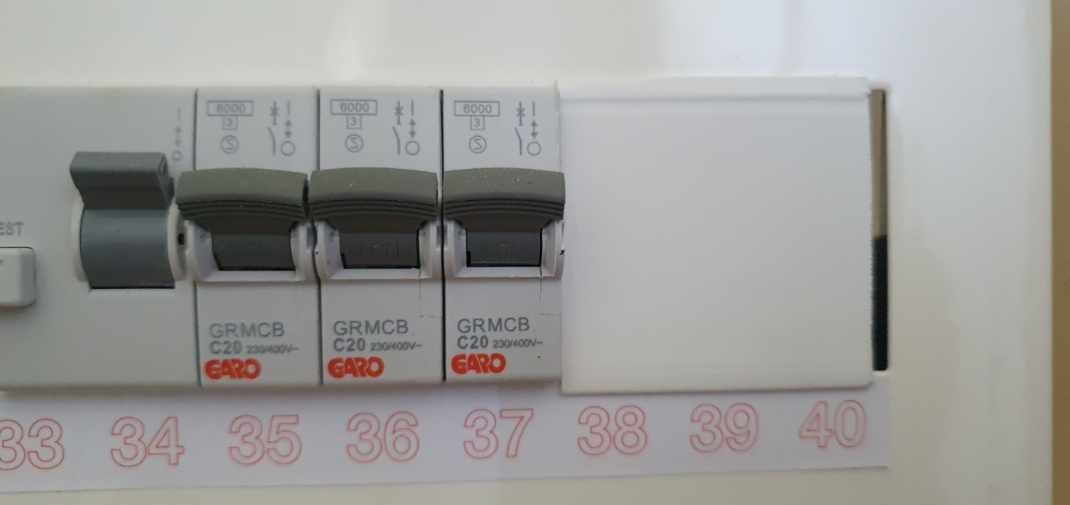

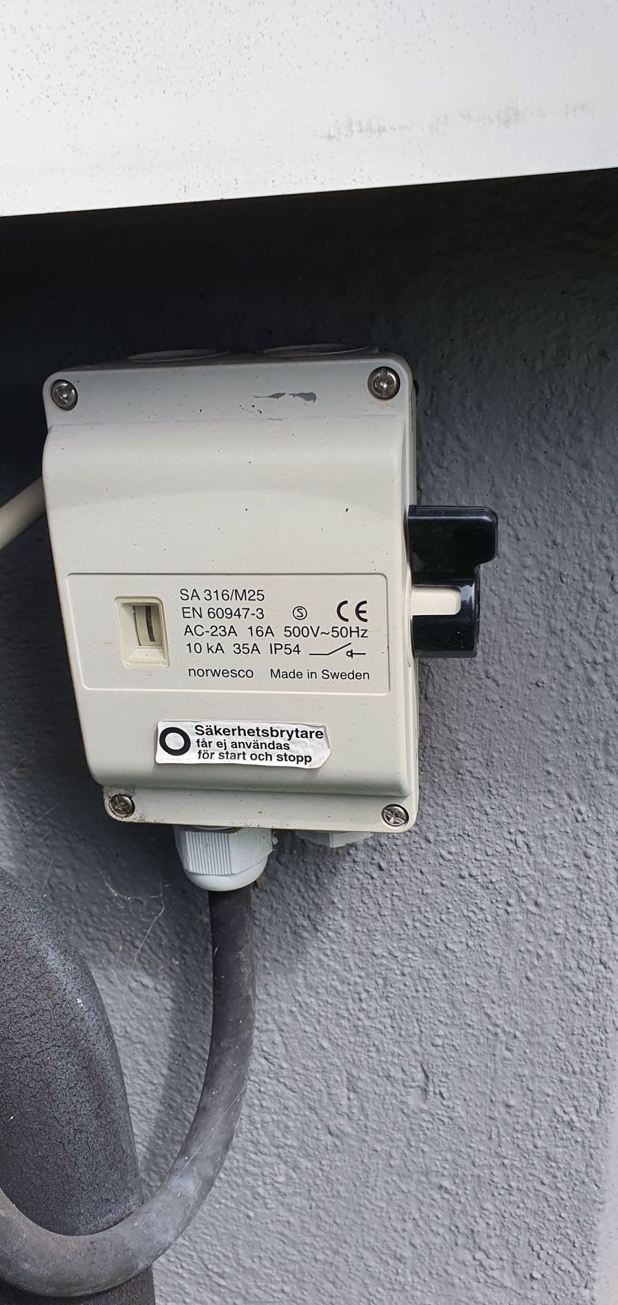

Vi har inte bestämt vilken typ av laddbox vi ska ha men så här ser det ut med säkerhetsbrytaren till pumpen samt i elskåpet.
Är det enfas som är alternativet då?

Det är inte någon bra idé, laddboxen och värmepumpen behöver leva sina liv på varsin grupp.
Lägg fram en ny grupp till laddboxen, kanske helst från mätarskåpet.
Om du skall gå på någon av dina förslag i första inlägget lär det vara enfas som gäller. Om du vill göra en snygg lösning så är det som sagt att dra en ny grupp från centralen som gäller. Då är du helt fri att ha en trefasladdare. Sedan är frågan om bilen du skall ladda kan laddas med trefas. Kan den inte det har du inte någon nytta av trefasladdaren.J Jeyya skrev:
Om det du visar här är samhörande dvs trefas till VP och 20 A ska du inte tänka på att mata något annat från detta. Och som sagts tidigare även om du på något sätt haft möjligheten blir det på flera sätt dåligt och fel på det sättet.J Jeyya skrev:
Ordna en anpassad matning via egen grupp och om möjligt direkt från mätarplatsen. Alla dåliga sätt att få till laddning som kommer öka framöver får nog resonemangen kring 10-16 A i schuko att blekna vad det lider. Obegripligt att man inte gör det rätt och vettigt en gång för i stort överskådlig framtid, inga stora kostnader att göra så.
