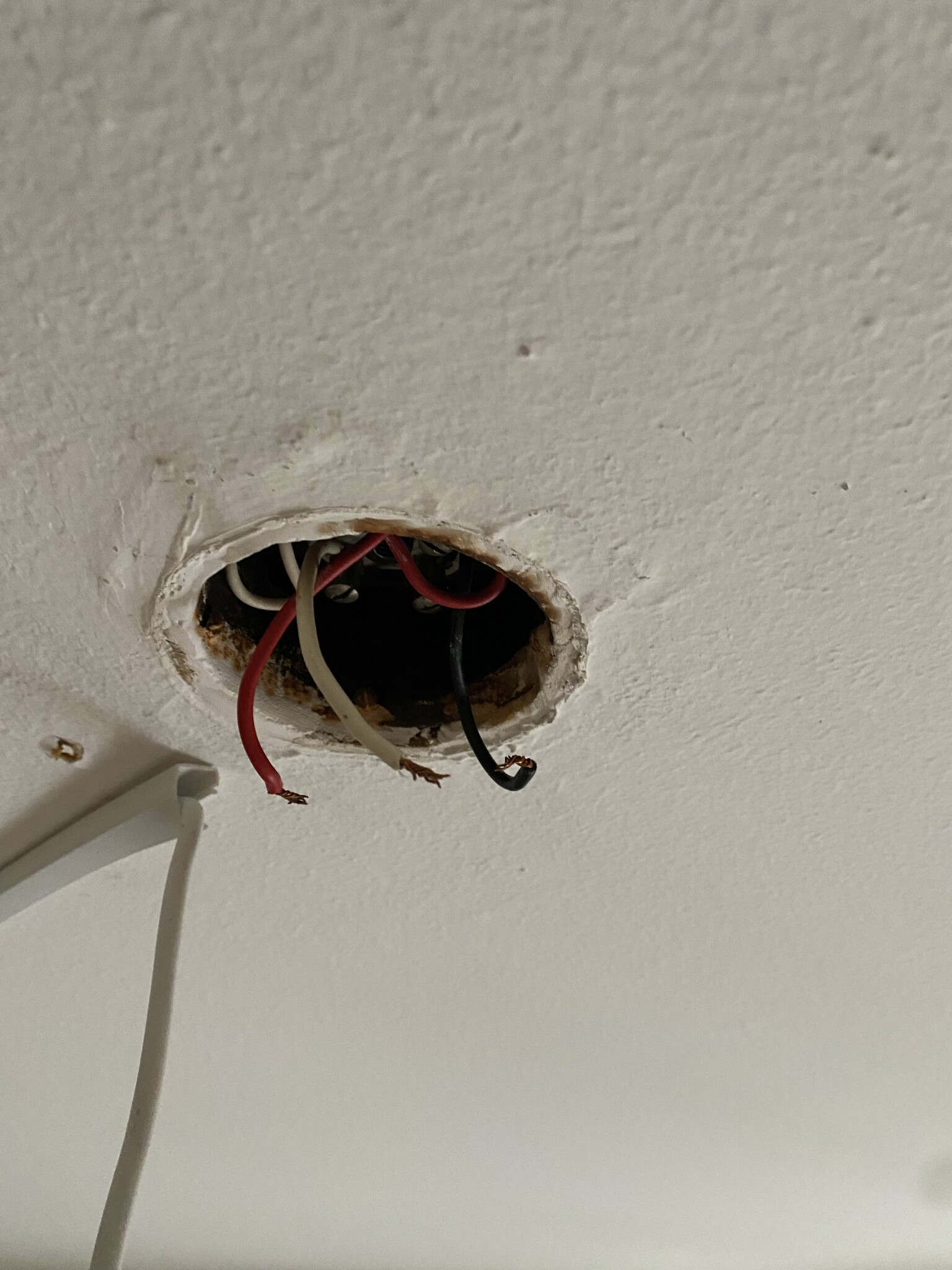

Hej alla el-kunniga,
Jag ska koppla in en taklampa och behöver få lite ordning på färgerna. I taket är färgerna: röd, vit och svart. På lampan är det blå, brun och gulgrön. Vika färger gillar varandra?
Tacksam för hjälp 🙏
Mvh
/Jonas

Man litar inte på färger utan mäter. Om det är moderna färger så kan man koppla först men man kontrollmäter innan driftsättningen.

Det krävs behörighet för att ansluta en lampa fast.
Om det är så att du hade en fungerande lampa där som du byter, så får du, men då vet du ju hur den gamla var inkopplad, eller hur?

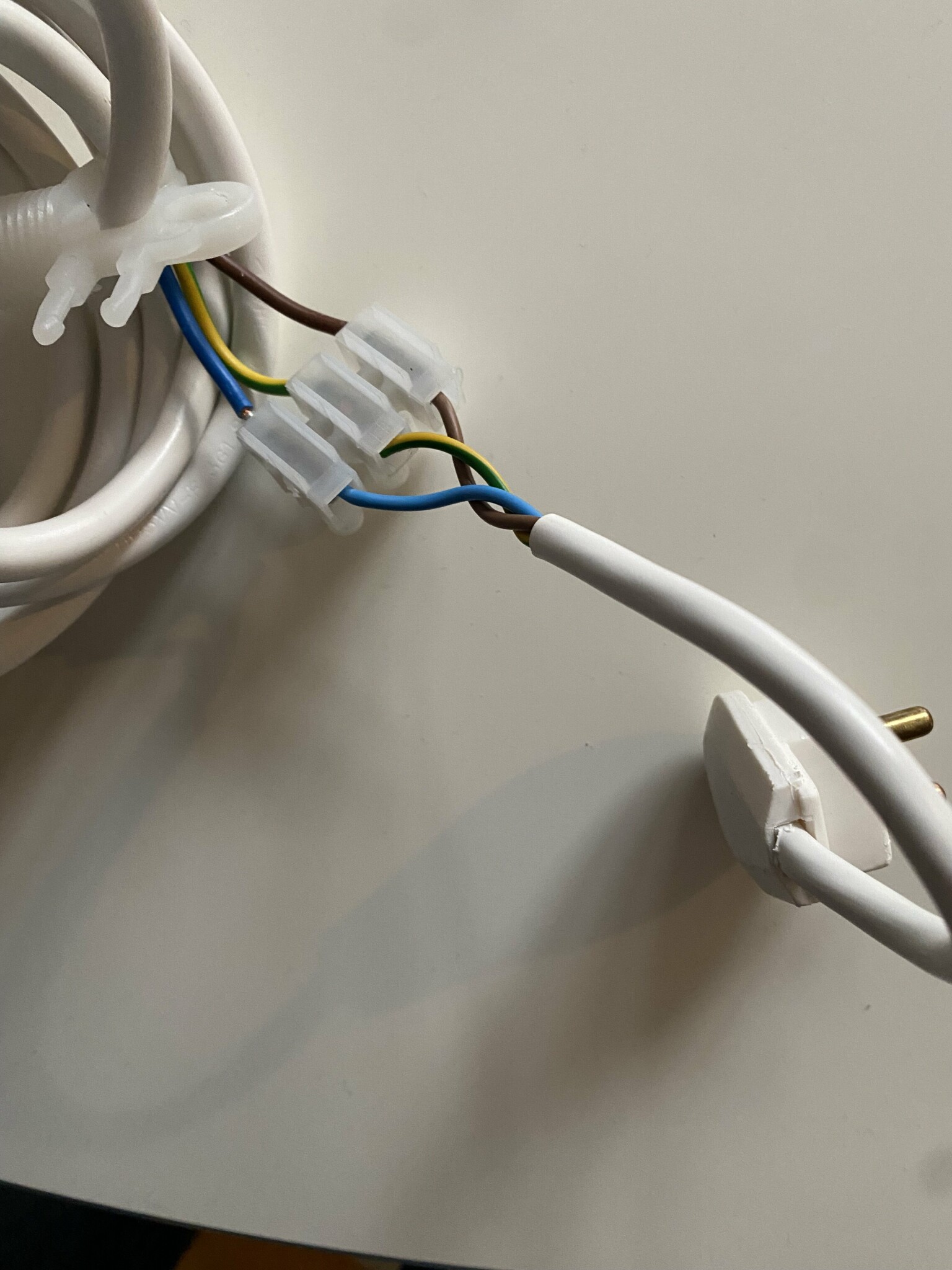

Sedan kan du inte skarva sladden i en sockerbit som syns på bilden. Nakna enkelisolerade ledare får inte syns annat än i en isolerad eller skyddsjordad kapsling.
Om du nu ändå tänker gå vidare så behöver du ta reda på funktionen hos de ledare som hänger från taket. Försök inte mäta om du inte har kunskapen att tolka resultatet.

Varför går det inte att skarva med sockerbitar, det är ju bara att sätta skarven i dosan med ett lock och dropnäsa. Är så nära dosan att dropnäsan täcker kabeln från listen.Bo.Siltberg skrev:

Du kan köpa en billig multimeter hos biltema för ett par hundralappar, det duger för ändamålet. Du ställer in multimetern på spänningsmätning växelspänning U~, och området 2000 V om det finns.
Sedan mäter du växelvis mellan alla tre trådar. Får du spänning mellan en särskild tråd och båda andra så är den särskilda tråden fas.
Får du inte någon spänning alls mellan några trådar aktivera på lysknappen och upprepa.
Det är ingen häxkonst.
MEN: det är lite farligt att mäta på lösa trådar för man ska skapa brea kontakt på båda samtidigt som man ska hålla instrumentet och avläsa det också. Det krävs en del övning och man ska inte vara skakis.

Du kan även fulmäta om du har jordfelsbrytare.
Ta ut säkringen. Anslut din lampa med sockerbitar enligt följande:
rött mot gulgrönt
brunt mot vitt
blå mot svart.
Med stor sannolikhet är detta rätt kopplat för rött användes ofta som skyddsledare. Inte alltid..
Slå på säkringen och testa funktionen med lysknappen. I värsta fallet utlöser jordfelsbrytaren. Då får du ta ut säkringen igen och testa någon annan kombination.

Förr var det mycket vanligt att rött förutom jord även användes som tändtråd. Typisk taklampa i vardagsrummet med krontändning, dvs dubbelbrytare. Gissar man då fel att rött är jord och kopplar ihop med gulgrön så blir ju lampans metallhölje spänningssatt när man tänder belysningen. Livsfarligt!

Vad som är tändtråd kollar man genom att lossa strömbrytaren och titta.
Men mäter man så vet man....
Fram till 1960-talet användes röd till både skyddsjord och tändtråd, men bör helt undvikas i växelströmsinstallationer.

Köp multimeter och isolerade krokodilklämmor.Bo.Siltberg skrev:
Sätt multimetern på U~, mätområde närmast 230 V. 20 V duger också till nöds.
Anslut mätsladdarna till multimetern enligt manualen. COM och V.
Slå på multimetern.
1.Ta ur säkringen till lampdosan.
2 Kläm mätsladdarna till valfri ledare i takdosan. Förslagsvis börja med vit och svart. Hjälpare får hålla i multimetern.
3 Dra upp säkringen igen. Om du får ett värde på multimetern eller OL så noterar du det. Slå av säkringen igen och koppla loss multimetern.
Upprepa 1-3 med alla andra kombinationer av ledare.
Om du inte hittar någon kombination som ger ett värde eller OL så manövrerar du lysknappen och upprepar 1-3.
Nu vet du vilken ledare som blir spänningsförande när du tänder lampan. Slå av säkringen och sätt en sockerbit på den ledaren.
Återstår att se vilken av dom andra är skyddsjord och vilken som är nolla. Det kommer i nästa kapitel.
Generellt brukar vi säga att man aldrig skall lita på färger. Det finns dock olika utgångslägen där det är olika riskfyllt att lita på färgerna. Och skall man ge ett exempel på en ytterlighet där man minst av allt skall lita på färger så är det en lampdosa som innehåller en röd tråd. Det är mycket viktigt att klargöra och förstå funktionen innan man kopplar in den röda tråden någonstans.
Vad är det för rum? Är övriga uttag jordade i rummet? är det en enpolig strömbrytare eller en kronbrytare? Det kan ge ledtrådar till funktionen.
