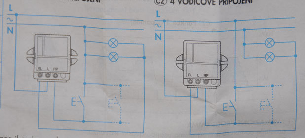

jag vill koppla en dosdimmer till två olika strömbrytare. Hur ska jag koppla detta då?
E
Kan man tänka sig fasen in på L, tändtråd på RL och mellantråd på RP?
Som det ser ut på bilden, mellan fas (L) och styringång (RP) kopplar du brytarna (återfjädrande funktion) parallellt med varandra helt enkelt. Blanda inte in RL bara för då blir det galet! Du kanske borde anlita någon lite mer elhändig för att koppla kanske?

Eftersom jag redan har avslöjat min okunskap kan jag lika gärna fortsätta. Jag ska poängtera att jag ännu inte köpt någon dimmer, utan har bara sett den på nätet. Men var ska tråden till lampan kopplas?
Ringen med kryss är lampa.
Lampan kopplas mellan RL och nollan.

Hej
Jag har nu införskaffat en dosdimmer som syns på bilden. Dock verkar den fungera helmysko. Jag har kopplat enligt det högra förslaget enligt kopplingsschemat. DVS
L: Fas in: L
RL: Tändtråd (till lampan)
RP: En kort kabel mellan min fjäderbelastade brytare och dimmern
Sedan en nolla till lampan.
Detta fungerar dock inte. Vad har jag gjort för fel?
Det som händer är att lampan tänds med 'softfunktion' från helt avstängd till max vid ett knapptryck. Om man trycker en gång till sänks belysningen till glödljus, men lampan slocknar inte. Hur man än försöker trycka på knapparna så stannar den aldrig i dimrat läge.
