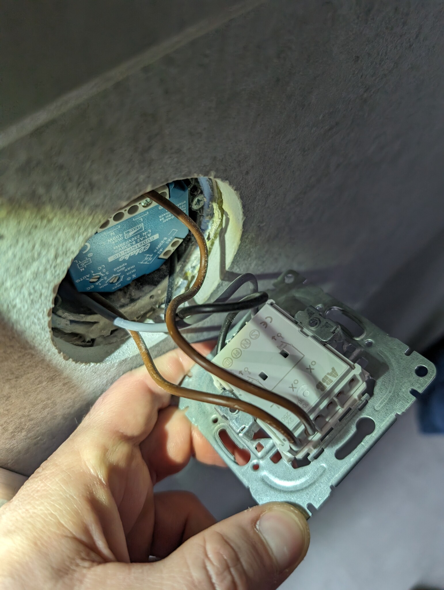

Strömbrytaren i badrummet gick sönder då det inte gick att släcka när man tryckte, köpte den här: https://www.byggshop.se/bygg/elmate...eider-electric-exxact-kron-komplett/p-1814476
När jag kopplar in den nya som den gamla var kopplad så fugerar inte strömbrytaren som den ska, den släcker inte spotlightsen helt utan dimmar nästan helt och lampan till spegeln fungerar inte heller.
Bilden på gamlla är hur den var från början och bilden på nya är hur det är nu.

Du har inte följt inkopplingsanvisningen som finns präglad på baksidan. Den nya har inte terminalerna fysiskt på samma plats som den gamla. Det finns en terminal märkt
L. Det är ingången. Där är två bruna fasledaren anslutna.
Sedan finns det två utgångar märkta med pil ut.

Dom bruna sitter rätt eller? Är det den gråa och den svarta som inte sitter rätt?
Ska den gråa sitta på L och den svarta där pilen pekar neråt?
Nej, det finns inget "L" präglat där. "L" finns kl 7 på din bild.

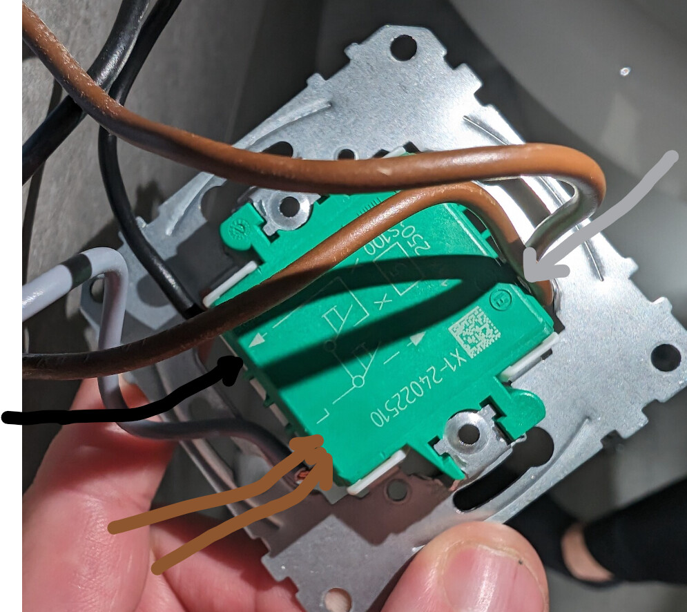

Vore tacksam om du kunde rita nån pil eller nåt på bilden hur dom ska sitta för jag hänger inte med.
Titta på den nya brytaren så ser du hur du ska koppla. Bruna på L och de andra på respektive pil ut.
Tack för svaret, nu är jag med!

När du sedan monterar strömbrytaren så ska ansluten för de två bruna peka uppåt för att du ska få samma funktion på vipporna. Eftersom du har en dosdimmer så kanske du behöver montera fjädrar också?
Jag ska montera fjädern också, tog bort den tillfälligt bara.
