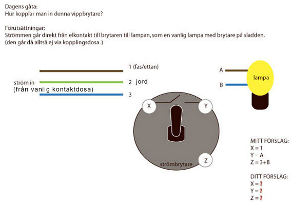

Hej, har hört att det inte är ett korrekt sätt att sätta fast installation - kontakt/brytare/lampa, men installationen är "godkänd" av leg.elektriker (om han har rätt eller ej är inte min fråga och behöver således inte diskuteras). Eftersom jag inte hade lamporna när han var här så är endast trådarna dragna mellan elkontaktdosa och brytardosa och jag skulle färdigställa kopplingen. Är det någon som kan ge svar på om mitt förslag stämmer? tack för hjälp! (nej, jag kan inte fråga elektrikern som hjälpte mig tidigare)
Så kan man göra, men vill du ha en jordad lampa ska du även dra med jorden ända fram till lampan(det är inte tillåtet att köra ojordat i en i övrigt jordad miljö)... och vill du nån gång byta brytaren mot en dimmer är det bättre att inte använda blindblecket (Z) utan koppla med en ubåt eller Wago bakom brytaren istället.
Tackar för det. Ang jorden är lamporna en spotskena av IKEA modell. Den har en specialkontakt/sladd och i den sladden finns ingen jordkabel... Så är det ju på en mängd lampor man köper, att det endast är två trådar i sladden. Då är ju ej heller dessa jordade..?
Men varför bryta/skarva nollan i brytaren ? Själv skulle jag dragit den hela vägen obruten till lamputtaget, (med en liten slinga för framtida behov i brytardosan). Men räcker den bara till dosan så är det iofs ok med blindblecket. Hur är det förresten numer, jag har ett tidigare minne av att man inte ska sätta in skarvar i apparatdosor under brytare eller uttag.....?
