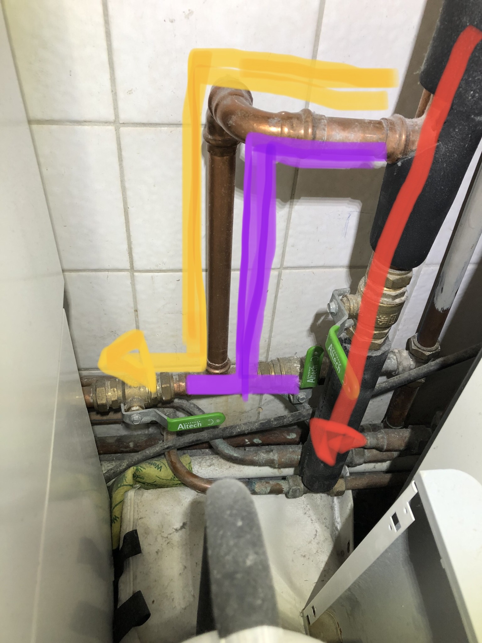

Jag tänkte koppla bort Nibe 300L VVB och bara köra på Nibe F1245-10 och jag har ventiler monterade men vill kolla så det ser legionellasäkert ut.
Jag får en sträcka jag är lite orolig över vilket är den lila på bilden.
Nu går VV från pumpen via den gula vägen in i VVB och ut till tappställen.
Jag vill stänga ventilen där gula pilen är och öppna så vattnet går enligt röd pil.

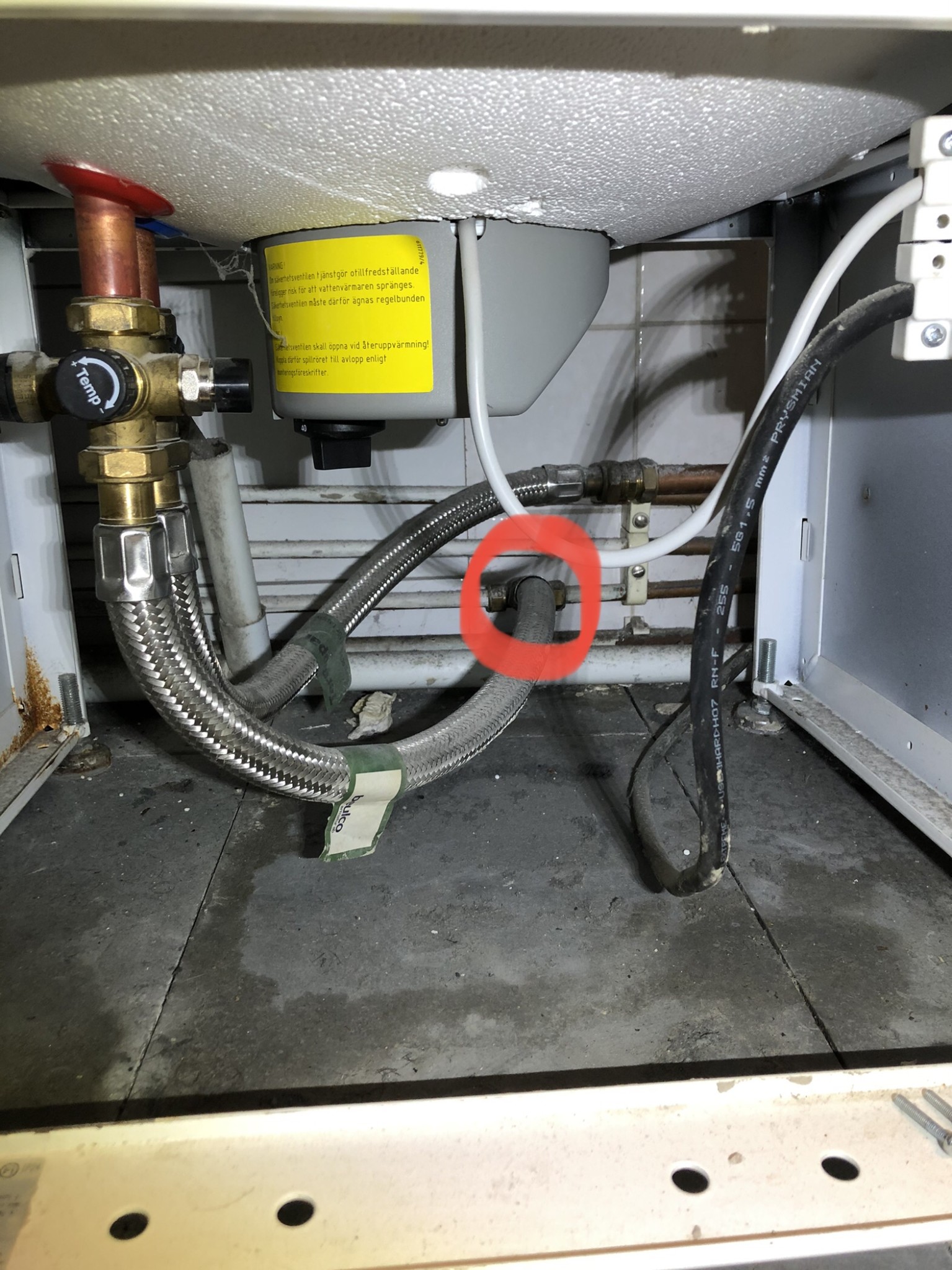

Antar att jag dessutom måste koppla bort nuvarande flexslang som går ut på VV-systemet inringat i rött under VVB?
Ventilen till höger om lila strecket är inkommande kallvatten upp till pumpen.
Så vad tror ni om detta? Måste jag proppa lila uppe till höger alt sätta en ventil där för att vara på säkra sidan?

Har ni inga multisjuka hemma så kan du nog bara lugn.P Peedster skrev:Hej,
