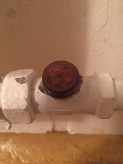

Hej Jag ska koppla bort en vattenradiator i vår tvättstuga,

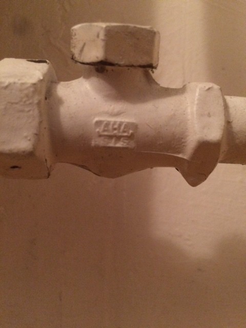

det sitter en koppling för en strypventil vid returen.
när jag tog bort muttern så hittade jag ingen ventil bara en slät kopparpackning ser det ut som !
Nu till min fråga, hur tar jag bort elementet?
finns det något bakom packningen eller kommer det bara att komma en massa vatten
mvh Ulf Persson
Ta bort packningen försiktigt. Rimligtvis har du en avstängningsskruv under, ha en spårmejsel redo!
