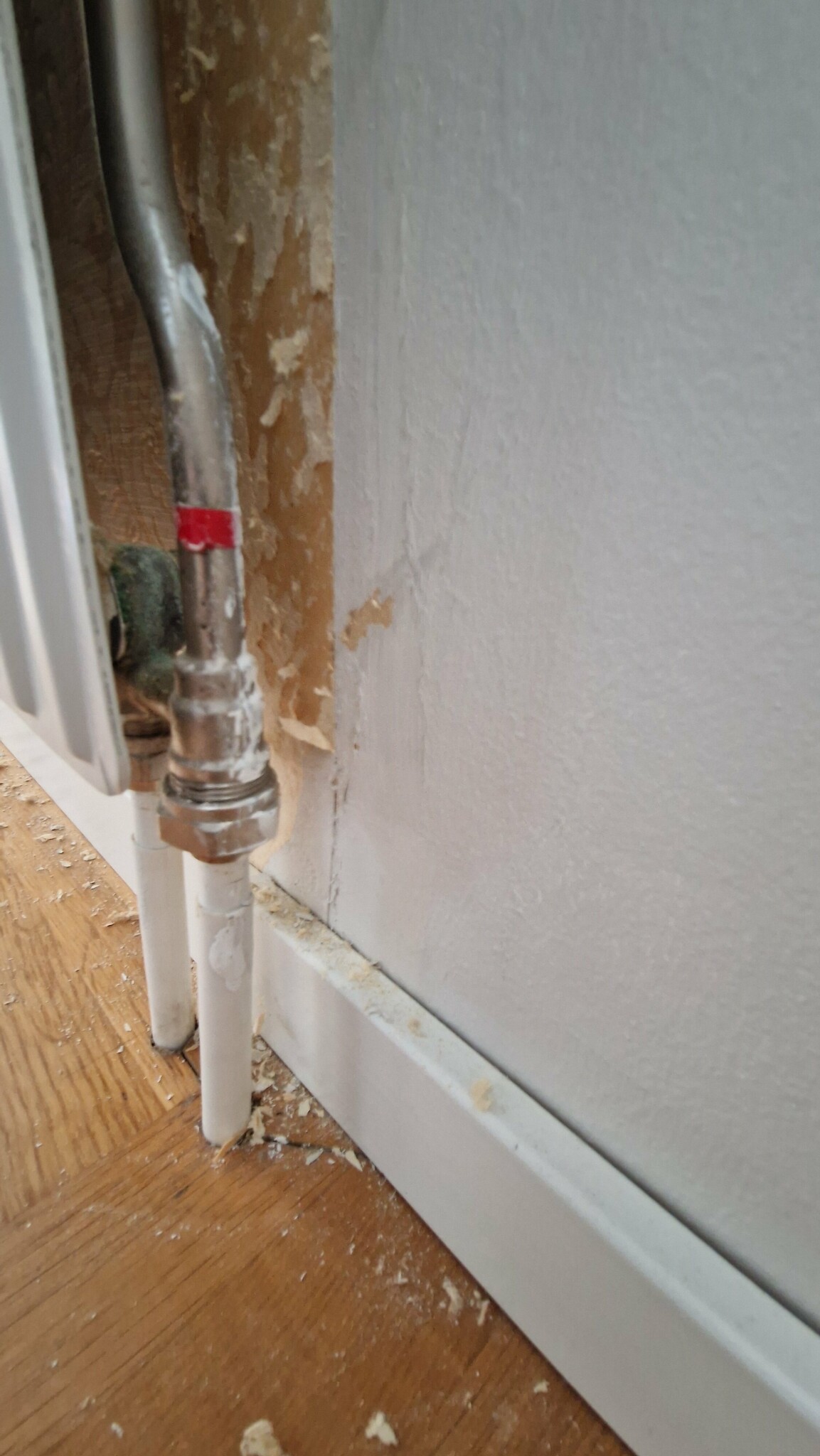

Vi har två radiatorer i vardagsrummet där vi behöver koppla bort dem för att kunna riva bort gammal tapet och måla om. Någon som har tips på hur man gör? Bör man ta in rörmokare (2700kr)?
  • Radiator kopplad till rörsystem i ett vardagsrum, fråga om bortkoppling inför renovering.
  • Närbild på avstängningsventil och koppling till en radiator mot en vit vägg och trägolv med tapetrest.
Vid den här årstiden kan ni ju tömma värmesystemet och skruva bort radiatorerna. OBS! Töm inte själva pannan om den ska göra varmvatten.
Är det önskvärt att tömma helt? Läste något om att man ville ha "dött" vatten i systemet vilket det inte blir om man tömmer det helt?
Jo det är inte bra att byta värmevatten till nytt men gör man det en gång typ var 15:e år eller mer är det inte så farligt och du ser ut att ha ett modernt värmesystem där åtminstone inte rören rostar.
