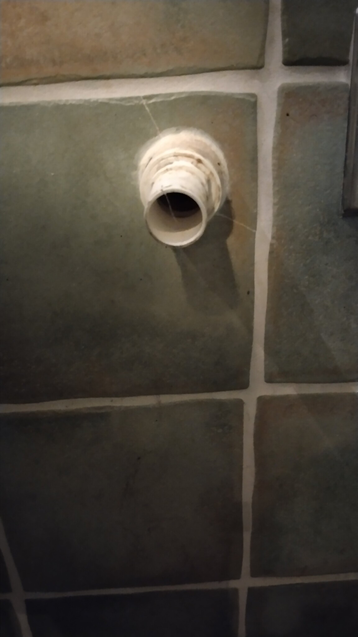

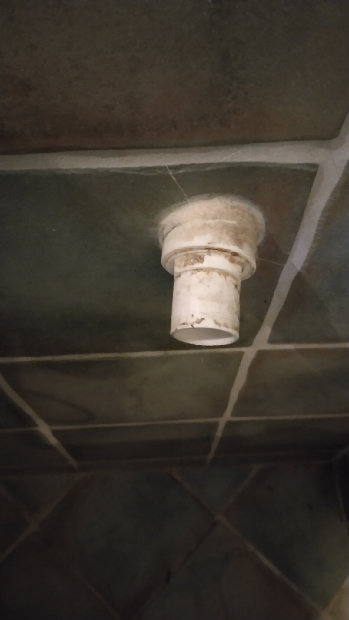

Hej. Ska koppla avloppsslang från tvättmaskinen till avloppet. Det ser ut som på bilderna är ca 25 mm i diameter, ni vet säkert vad standard är. Det sitter ca 63 cm över golv. Det är det som förra husägaren satte in när dom gjorde badrummet, där tvättmaskinen står. I den förra maskinen var avloppsslangen instucken i röret med en gummibit för att få den att passa och därefter fasttejpad. Känns inte som en bra lösning. Hur gör man bäst?
  • Avloppsrör i väggen för tvättmaskin, cirka 25 mm diameter, beläget över kakel. Tidigare lösning med gummi och tejp. Behöver förbättras.
  • Vit avloppsröranslutning i badrumsvägg, cirka 63 cm över golvet, används för tvättmaskinsavlopp.
