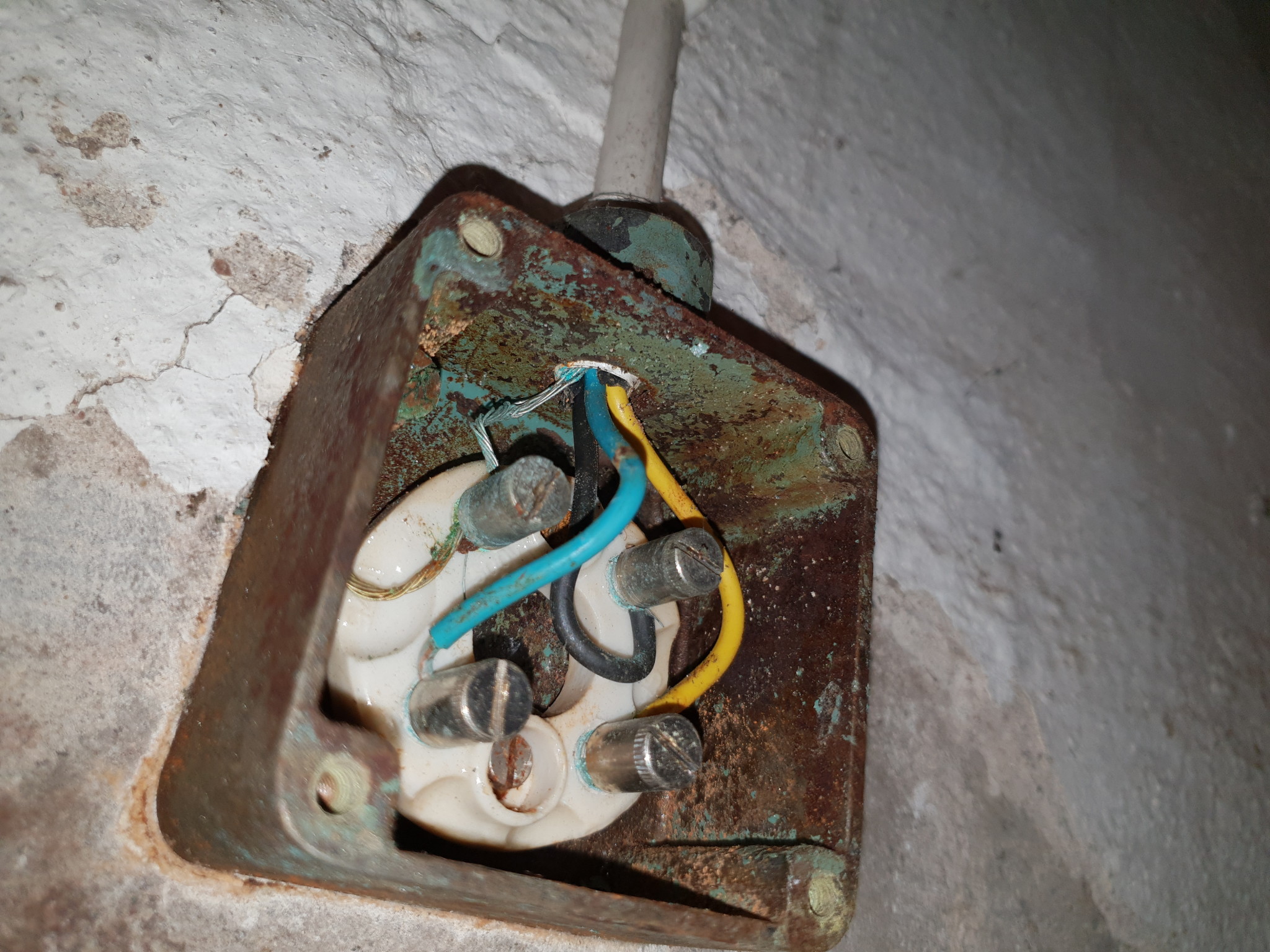

Jag har en äldre byggsåg som jag gärna vill få igång. Däremot så finns det för tillfället inget passande uttag. Jag undrar om det går att fixa rätt (och vilka de i så fall är) europahandske och vägguttag?

Vad visar den övre bilden? En inkopplingspunkt där du skulle vilja montera ett uttag?

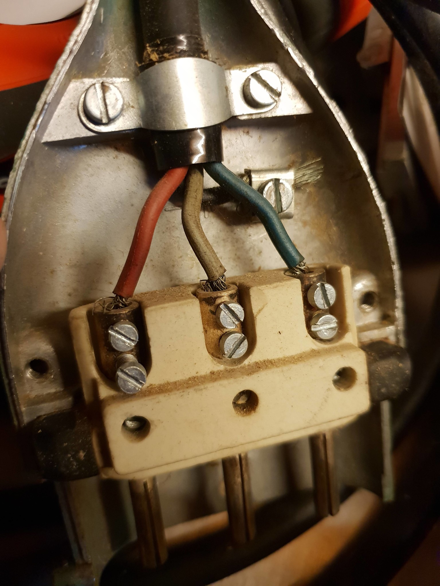

Stickproppen till sågen visar att den inte använder nollan, och någon nolla verkar inte heller finnas i dosan på bild. Detta måste kontrolleras. Men om det är så och du inte har några rimliga möjligheter att dra fram en ledning med nolla så kan du ersätta dosan på bild med ett CEE 316-uttag. Detta har tre faser, skyddsjord men ingen nolla. Man sätter då motsvarande stickpropp på sågen.
https://www.elbutik.se/product.html/vagguttag-cee-3pj-16a-400v-6h-316-6?category_id=2136
Men bättre vore att ordna ett uttag med nolla och montera ett uttag CEE 416 med motsvarande stickpropp till sågen. I denna stickpropp lämnas nollstiften oanslutet eftersom sågen inte använder den. Det är ok.

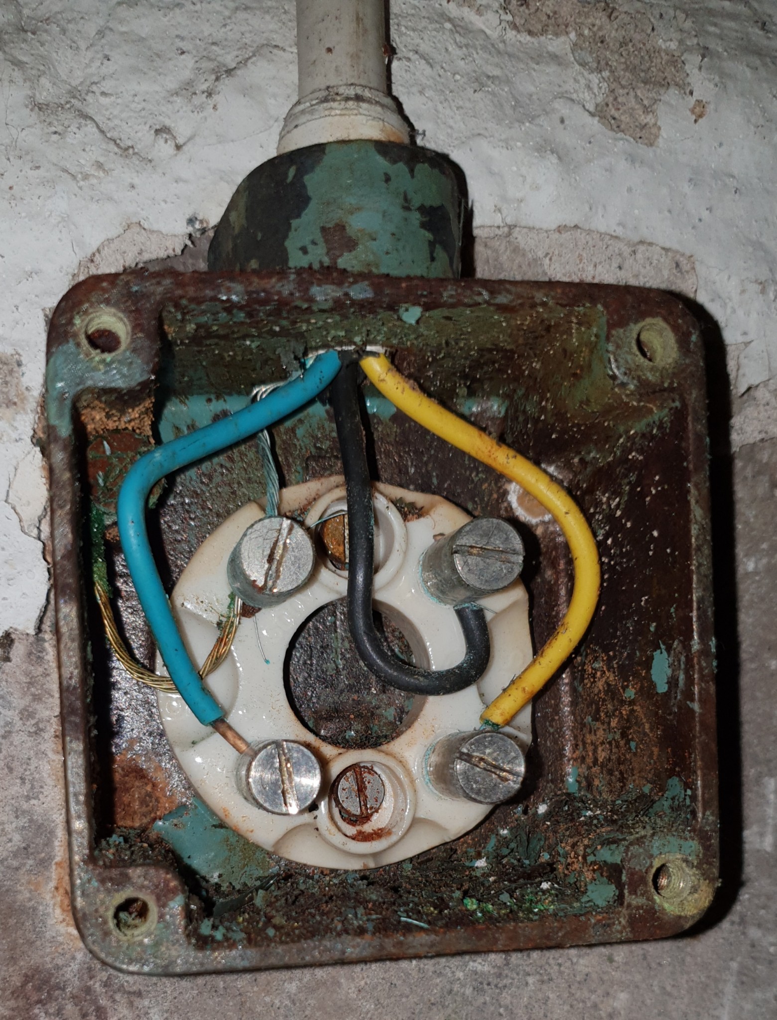

Notera färgvalet i handsken, risk för förväxling. Kika i andra änden också...

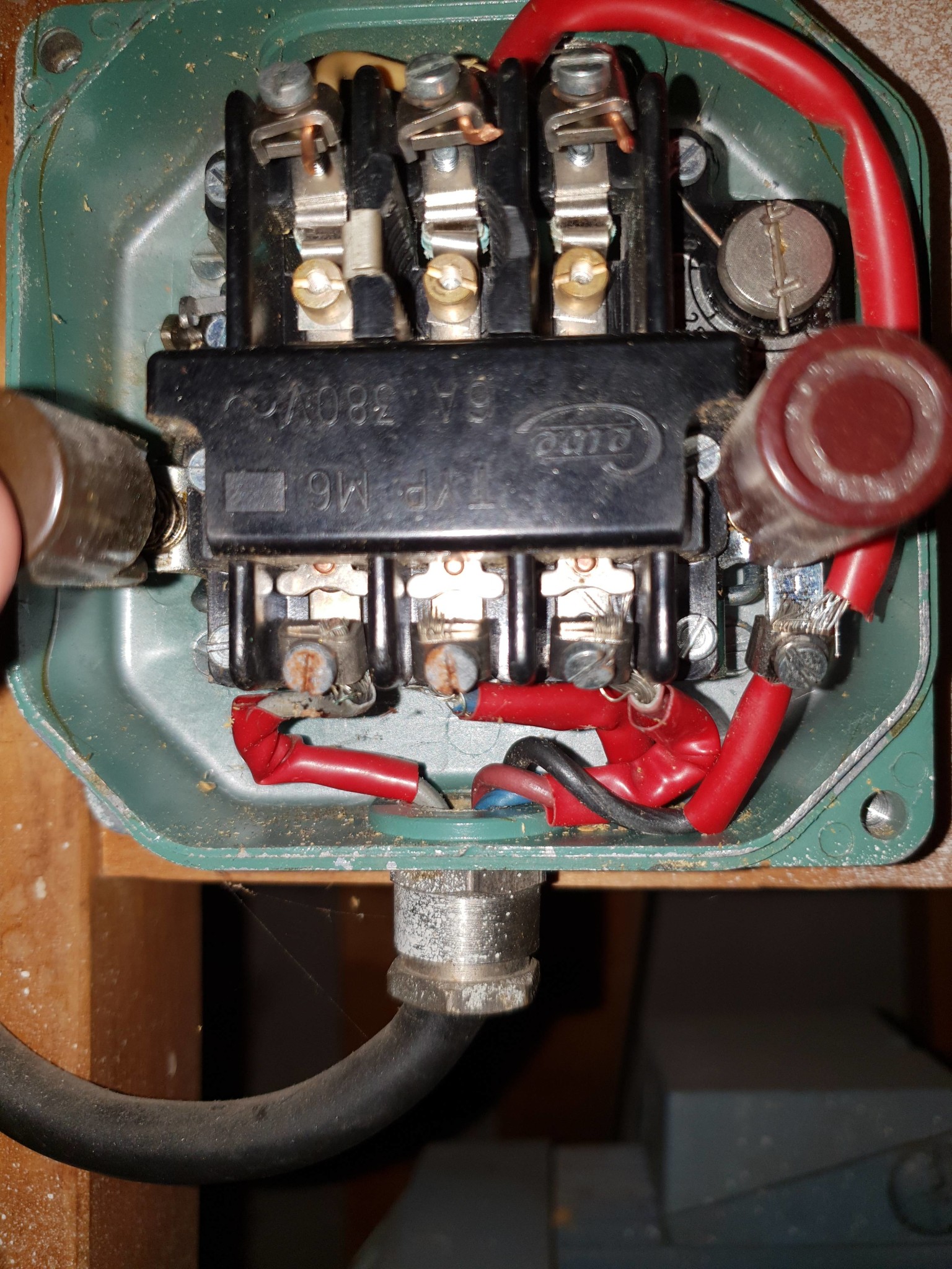

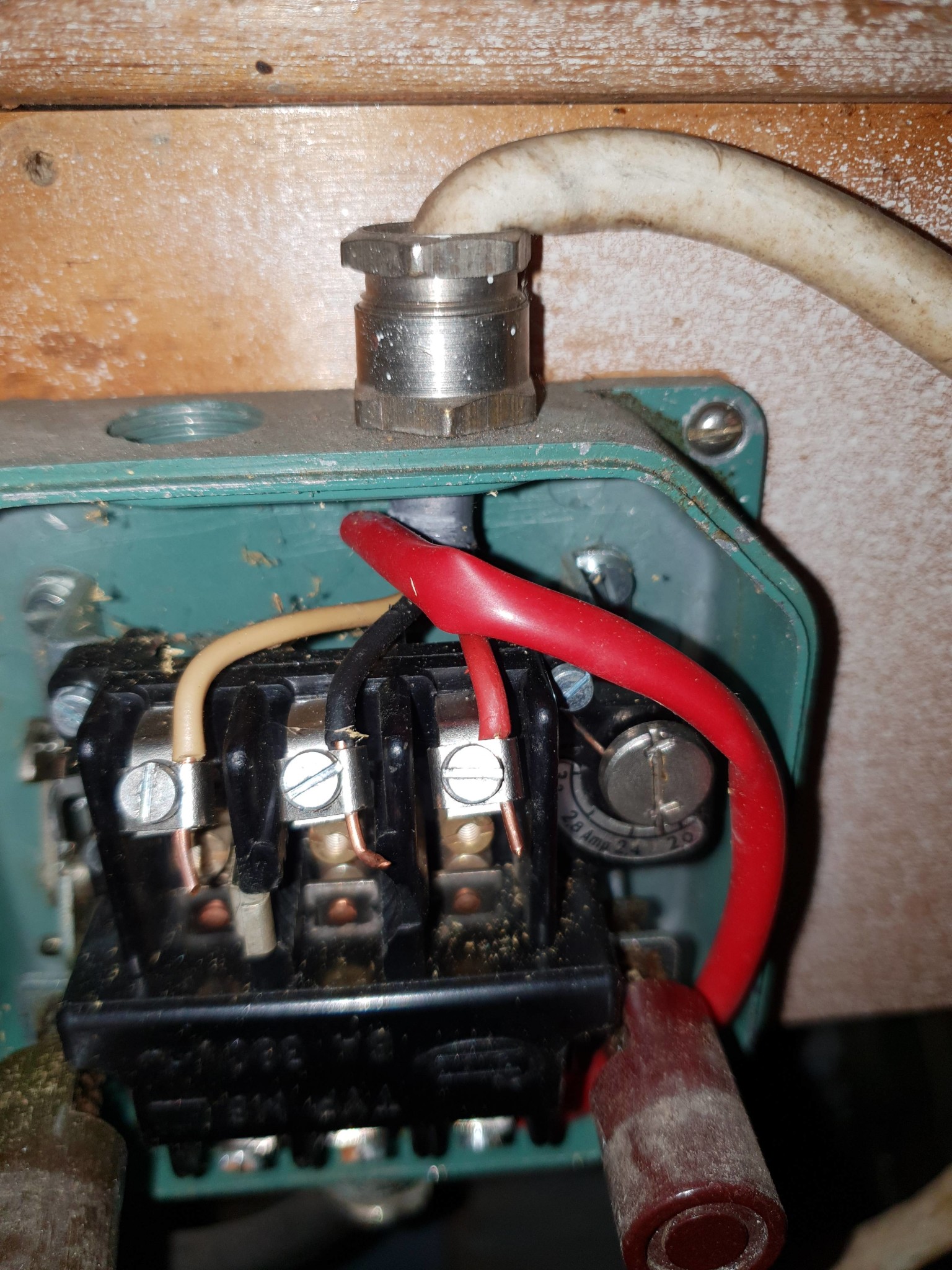

Tack för svar! Här kommer en till bild på vägguttaget och strömbrytaren i sågen. Det är lite rörigt med färgerna på kablarna...
