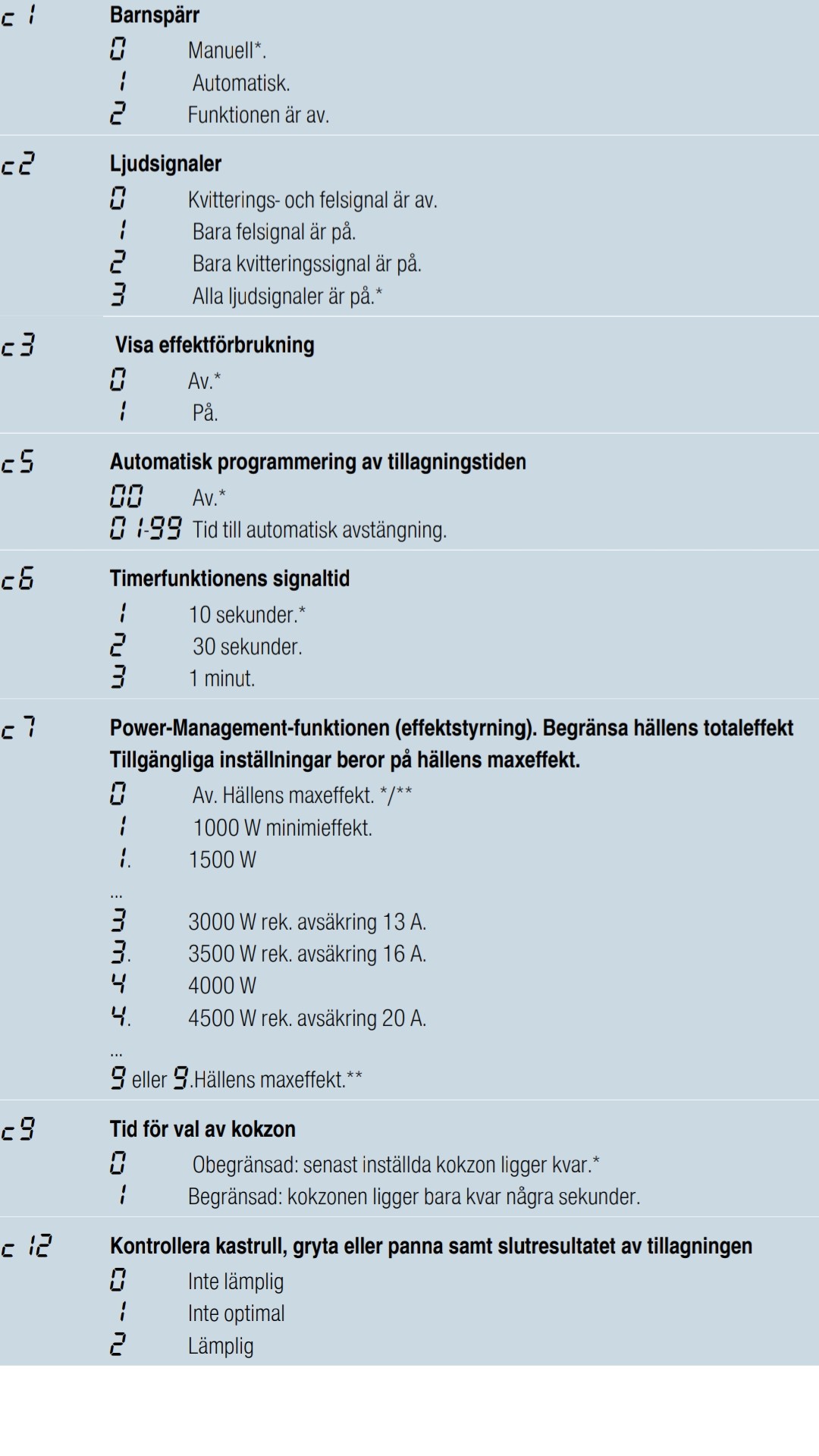

Kan jag köra denna häll på 20a 1fas? https://www.mediamarkt.se/sv/produc...VZix2w07tuy75ajAotYaAiVZEALw_wcB&gclsrc=aw.ds Hällen kommer vara ensam på den säkringen
Det står att den kräver 7400w. Men det innebär väl alla plattor på max? Huvudsäkringen i lägenheten är bara på 25a.
Så kan jag köra denna häll på 20a 1 fas om jag är försiktig?

Tror det satt ugn/spis på den förut på 20a. Men det var en gammal spis/ugn. Vi håller på och renoverar i köket. Kanske borde sagt det. Vi har kopplat inbyggnadsugnen för sig på 10a (För lite dock så det ska dit en 16a och nya kablar).
Så hällen är helt själv på 20A. Så jag behöver inte "säkta upp" eller vad det kallas uppåt 7400w? Kan som sagt ingenting om el. För jag har inte proppar så det räcker till annars. Och huvudsäkringen i lägenheten är 25a och den kan jag inte byta ut fattar jag det som. Bor i lägenhet.

Kanske iallafall inte behöver dra på boostern på plattorna samtidigt som jag kör snabbuppvärmning. När jag körde snabbuppvärmningen på 10a till ugnen så gick säkringen ganska fort. Det funkar dock att köra ugnen utan snabbuppvärmningen. Men proppen blir fortfarande lite varm. Så måste nog säkra upp till 16a där. Vill ju kunna använda pyrolysen med.
Så som jag tolkar dig ska det inte vara några problem att köra hällen bara jag inte drar på massa annat samtidigt, eller använder för många plattor?

En spis har typiskt runt 10 kW. Detsamma gäller troligen för din nya häll och ugn tillsammans. 20 ampere räcker till 4,6 kW. Så påståendet kan revideras till att så länge du inte har mer än halva spisen på max är det lugnt. Och som sagt. Gick inte säkringarna med gamla spisen så fungerar det nog bra med den nya också. Det finns många som aldrig skjuter säkringen till spisen i enfaslägenheter.
Lite pinsamt.. Efter att ha pluggat bruksanvisningen så visar det sig att man kunde strypa effekten på hällen. Vilka moderniteter!
Instruktionsmanual för spishäll som visar inställningar för barnspärr, ljudsignaler och effektstyrning.
