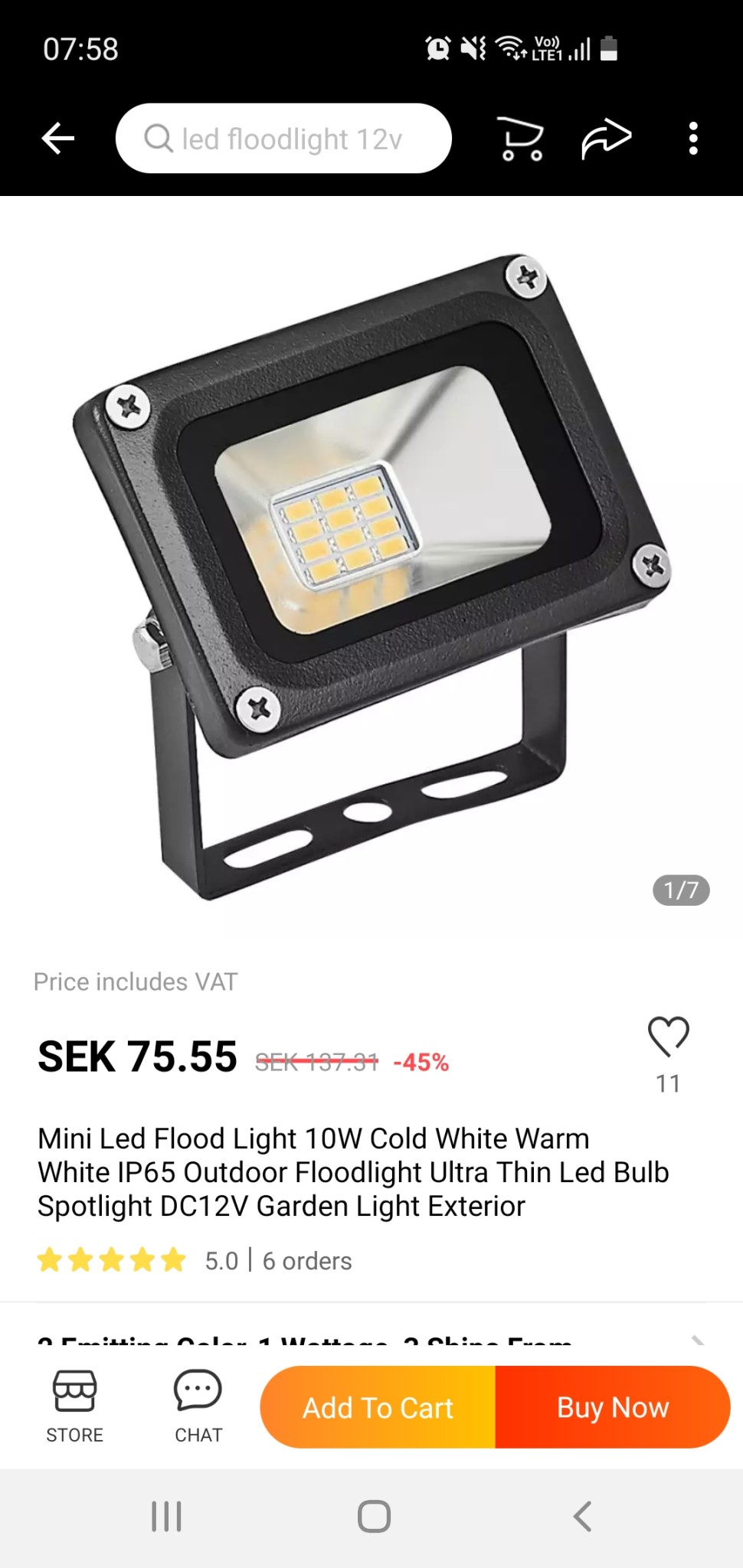

Om man ska hålla sig till 12v tror jag snarare på att köpa ett antal 10W ungefär, och placera ut. Mer watt eller tätare om det är arbetsbelysning man är ute efter.
Har något liknande dessa i trädgården.
Skulle också rek. 230v.
