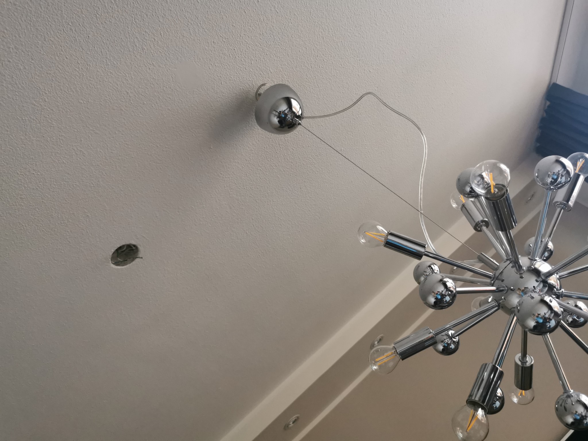

Har en dosa i taket som saknar lamputtag och som det suttit ett lock på hela tiden. Tänkte ansluta en lampa och med lampan kom en anslutningskabel med 0.75 mm tjocka kablar. Går dessa att koppla ihop direkt med de 1.5 mm kablar som finns i taket, med exempelvis vanliga WAGO klämmor? Jag har även anslutningskabel med 1,5 mm kablar i förrådet som jag kan byta ut till om det är bättre. Eller måste jag ansluta ett lamputtag, köpa stickpropp för lampor?

Har du någon bild på den lampa som du har tänkt montera. Alltid lättare att ge information när man ser vad som skall monteras.

Ser ut sådärR roli skrev:Har du någon bild på den lampa som du har tänkt montera. Alltid lättare att ge information när man ser vad som skall monteras.

Armaturen kommer tydligen inte att sitta rakt över dosan där elen kommer fram. Då finns som jag ser det två lösningar att välja mellan. Den säkra och kanske mest rätta: Sätt ett uttag som lampan kopplas i samt dra tråden i en kabelkanal eller annan typ av kabelinfästning bort till armaturens upphängningskrok. Dock så är ju kanske inte uttagen det snyggaste men det säkraste.
Sedan finns den andra lösningen där man skarvar trådarna inne i dosan och täcker dosan med ett lock, helst då ett lock med kabelutsläpp. Sedan drar man kabeln kanal eller liknande enligt första lösningen fram till armaturen.
Tack för svar. Vad är skillnaden rent säkerhetsmässigt?R roli skrev:Armaturen kommer tydligen inte att sitta rakt över dosan där elen kommer fram. Då finns som jag ser det två lösningar att välja mellan. Den säkra och kanske mest rätta: Sätt ett uttag som lampan kopplas i samt dra tråden i en kabelkanal eller annan typ av kabelinfästning bort till armaturens upphängningskrok. Dock så är ju kanske inte uttagen det snyggaste men det säkraste.
I den andra lösningen är inte kabeln dragförankrad efter skarven. Min rekommendation är att sätta ett lamputtag och ansluta kabeln där. Om du sedan vill låta kabeln hänga i en båge eller fäster upp den med en kabelkanal eller likvärdigt, det är något som du själv får bestämma.M Mjolnir skrev:

Om man skulle köra enligt alternativet med fast anslutning i dosan. Så måste du ha en dragavlastning, om det skall vara rätt säkerhetsmässigt. Sätter du ett uttag och kontakt så har du avlastning i kontakten.
